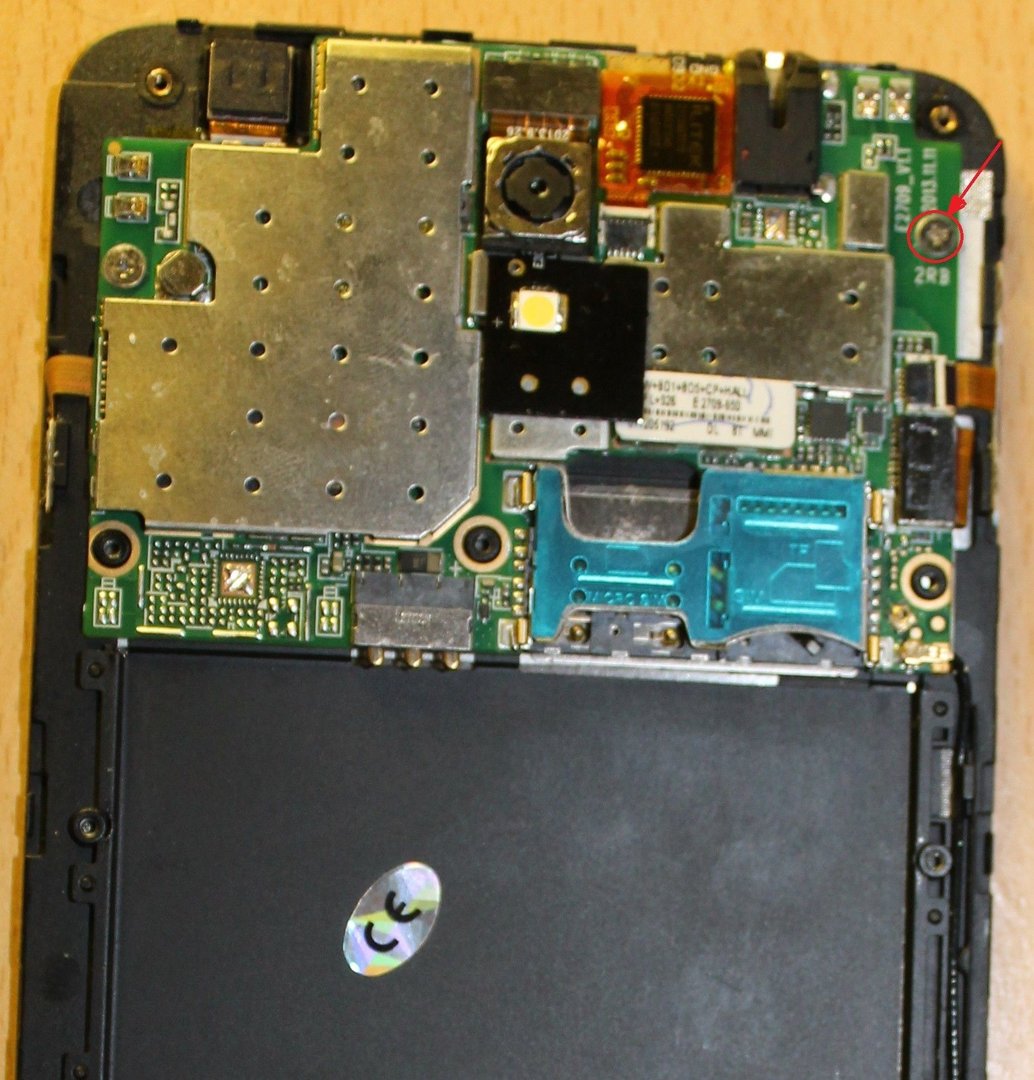

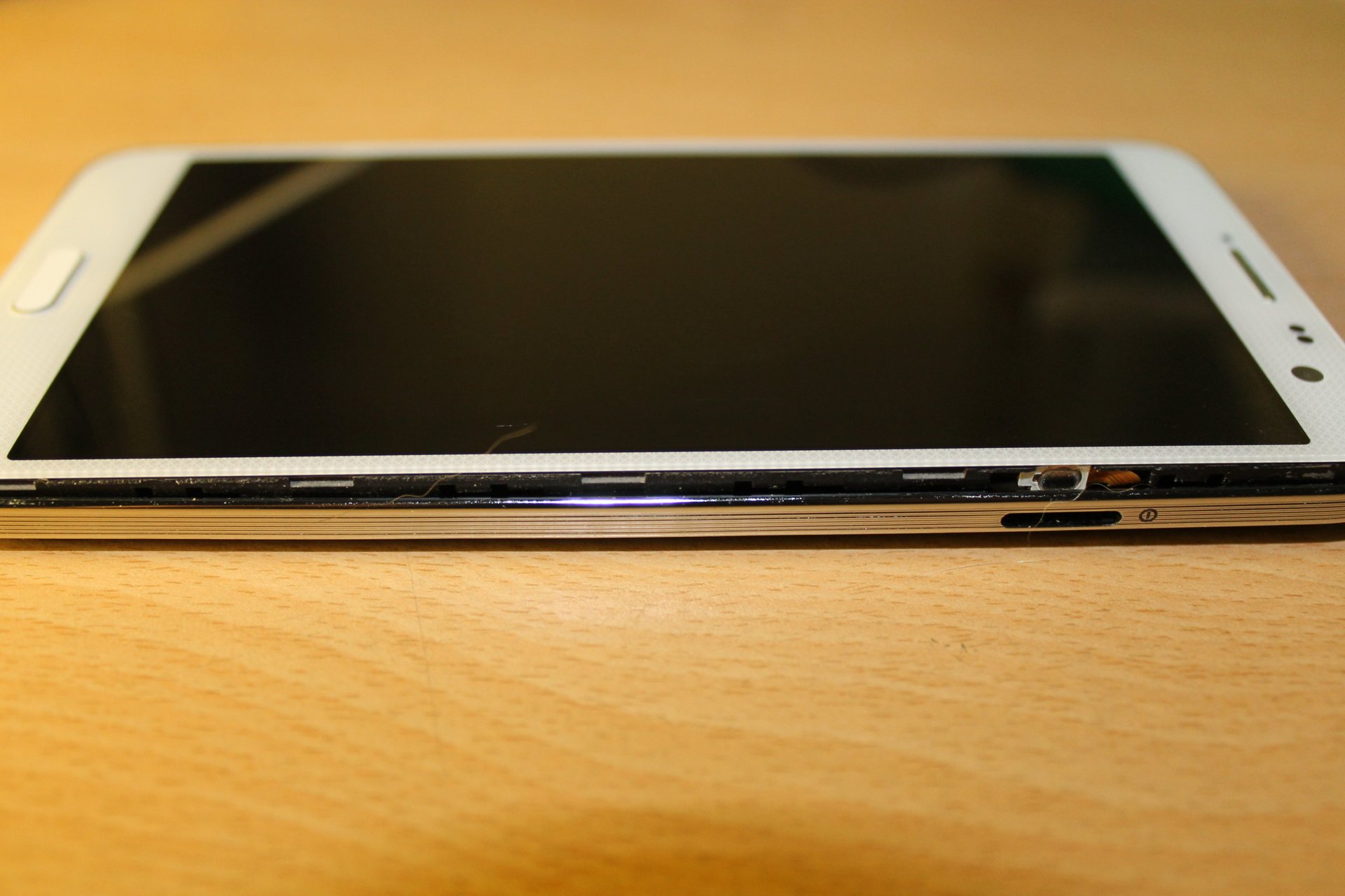

Ich hatte die Vermutung, daß eine (oder 2) Schraube(n) zu tief eingedreht ist/sind.
Hatte dazu auch Bilder veröffentlicht - aber mein Gerät hat den Fehler nicht.

An welcher Stelle bekommt man das Plastik am einfachsten hoch?
Ich glaube bei Elephone direkt hatte ich noch mehr Bilder hochgeladen.
Zum Öffnen einfach alle Schrauben entfernen und dann mit dem Fingernagel rund um das Display rein und das Cover nach hinten abziehen.
Bei mir sind alle schrauben raus , aber ich finde kein griffpunkt um das plastik hoch zu bekommen ...
Mit dem Fingernagel (des Daumens) nun rings um das Display gehen.. das Display aus dem Plastik-Gehäuse herausziehen..

Hinweis: Ein Klebestreifen auf den Tasten erleichtert später den Zusammenbau (anders als auf dem Bild)
Auf dem zweiten Bild ist die eine Schraube umrandet - die gegenüber neben der Uhren-Batterie könnte es aber auch sein.

Ich habe einfach mal beide leicht gelöst , das zusamenbauen war ja ein kinderspiel und die schraube habe ich schon im xda forum gefunden das ich hier gefunden habe , ich werde mal bischen testen und mich dann melden , das ist aber das erste phone das man so löst , hatte noch kein anderes was so war und ich hatte schon einige offen :D
