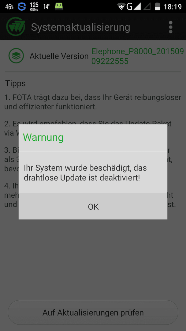

Nachdem ich über OTA das neue ROM runtergeladen habe bekam ich diese Message... Mein System ist zerstört....
Nachdem ich vom Mod freundlich auf die Verwendung der deutschen Sprache hingewiesen wurde und er mich auch noch völlig unreflektiert fragt, ob ich einen Data Wipe gemacht hätte, dennoch mein Statement zum Ausbildungsstand des Entwicklers: BLOODY AMATEUR! Mein Phone ist tot. Und das auch noch zwei Tage nach dem Kauf.
Das ElePhone P8000 ist so schnell nicht Tot zu bekommen.
Habe schon viele P8000 gehabt die ich ohne weiteres wiederbelebt habe.
Reaktionen: Miss Montage
@Trashware Die Kernelquellen sind verfügbar, Du darfst gerne was besseres bauen! Wir können hier echt jeden Profi gebrauchen.
Davon ab: Mit sp-flash ist Dein Telefon in 20 Minuten wieder wie neu - ein Backup hast Du ja sicherlich.
20min :) eher 5min
