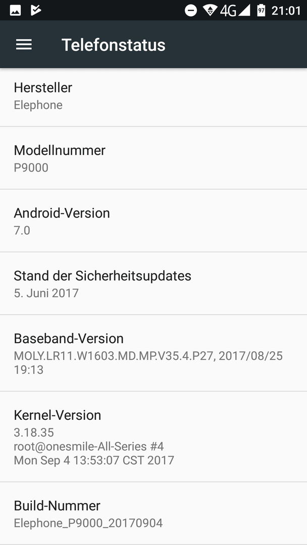

Nach div. Versuchen mit 6er und 7er (org. wie auch LOS 14.1) ist mir das auch aufgefallen. Gut 50% in 8 Stunden....
Nun ist Org. Stock 20170904 drauf. FP-Scanner, BT & NFC ist aus, WLAN immer an, fixe Helligkeit so auf ca. 25%.
Aus 100% bin ich heute nach knapp 24H nun auf 70%. Das halte ich für vertretbar.

Da es bis dahin keine richtige stabile Android 7 Version gab, hatte ich mich
zwischenzeitlich für das neue P8 entschieden.
Am 04.09.2017 war es nun soweit, das doch eine finale Android 7 Version erschien.
Diese hab ich drauf gemacht und nun funktioniert alles wie es soll.
Vielleicht hast du auch so eine App installiert, die dir den Akku leer saugt.
Oder du solltest mal die aktuelle Android-Version installieren.

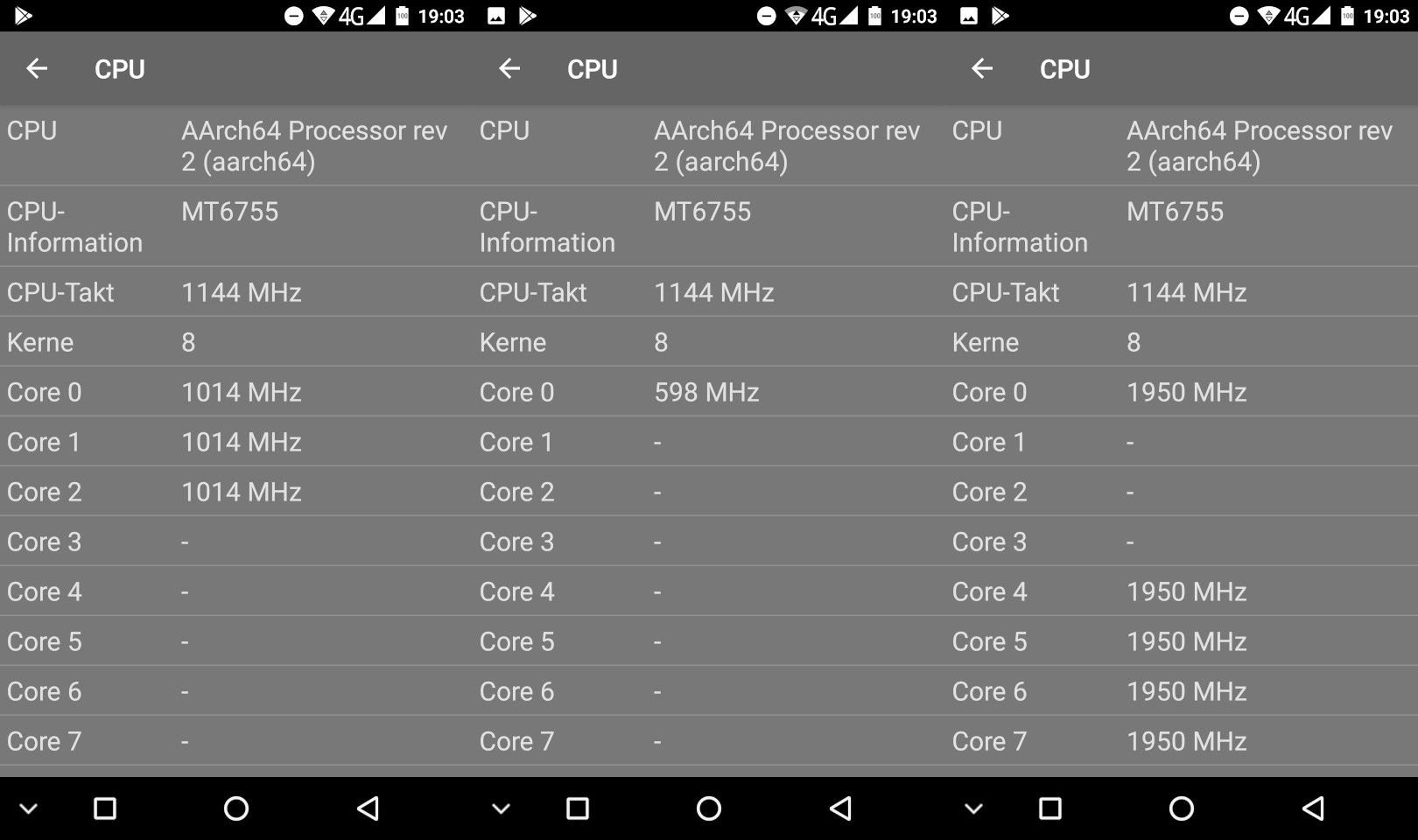

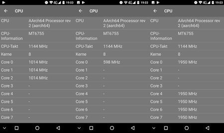

... da wäre dann noch diese niedlich Teil Namens CPU - heute mit 8, 10 oder mehr Kernen (Threads ?) nebst reichlich RAM, was alles passend verstomt werden will.
Angeblich ( ! ) wird da ja bei "Mindernutzung" (wie bei PCs) runtergetaktet ....
Passiert das aber immer wirklich ?
Wenn ja, bei welchen "Stromspareinstellungen" - und hat der User hier einen Einfluss darauf ?
Das scheint mir hier nicht nur bei dem Nougat-Bonbon etwas arg unausgegoren.

Also ich denk schon.
Ich hab das Gefühl, das das P9000 mit dem aktuellen Android 7 bei mir länger durchhält,
als mit Android 6.
