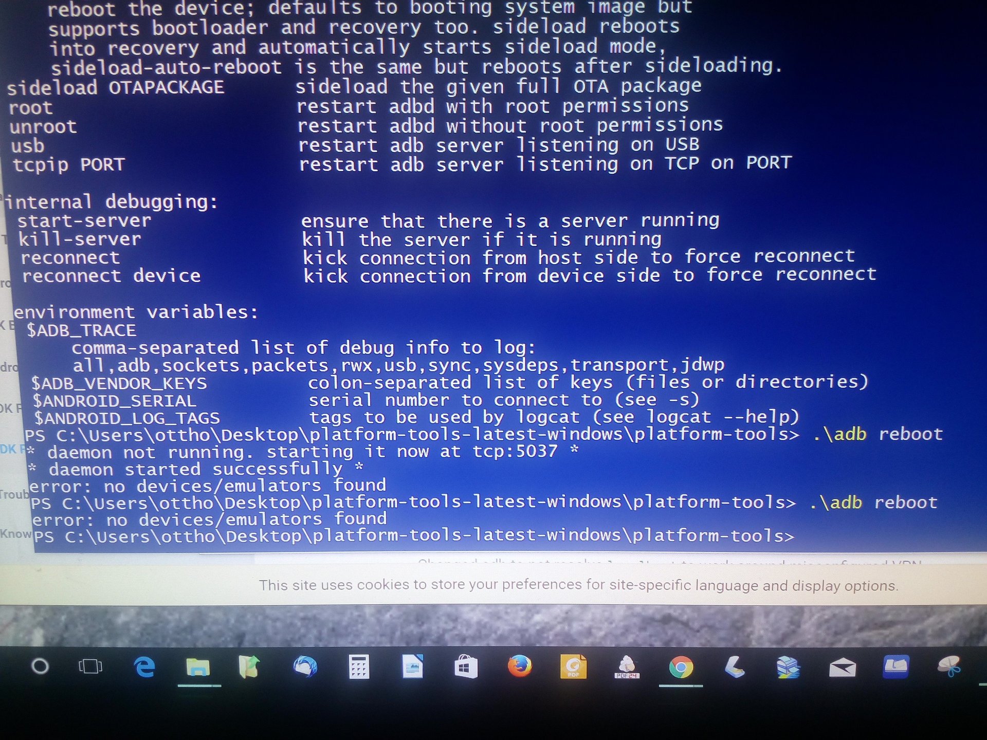

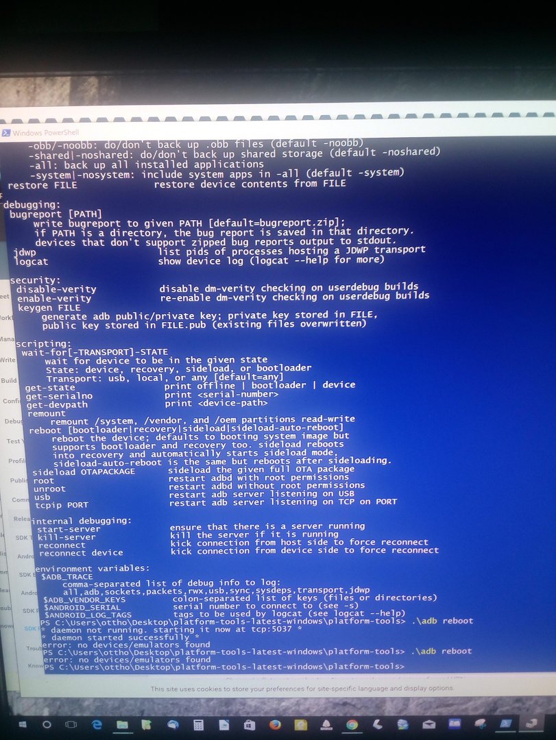

Habe jetzt mal die SDK Platform Tools installiert, und "abd" im Powershell gestartet. Aber es wird kein "device" erkannt. Sieht man auch auf dem Bild...
Wie soll ich denn das P 9000 auf MTK Modus umstellen, oder Debugging aktivieren, wenn ich es nicht starten kann??!
Als Befehl in der Eingabeaufforderung "adb devices" oder "fastboot devices" eingeben.
Falls keine Geräte erkannt werden geht es damit nicht.
Ich glaube das wird nicht gehen, denn ich muss ja zuerst in die Entwickleroptionen, und das Debugging freischalten... Aber ich habe ein frisch geflashtes Nougat 7.0 drauf, das noch nie gestartet war! Wie anders wäre es sonst möglich?
[doublepost=1498493262,1498492946][/doublepost]Nein, er erkennt keine devices, aber vielleicht muss ich ja irgendwelche Treiber installieren für das P 9000. Wie müsste es denn überhaupt im Gerätemanager zu sehen sein? Bei mir ist alles nur als ausgeblendet vorhanden; der Mediatek Preloader, das P 9000 (als MTK von früher) und auch ein "Android Composite ABD Interface" (auch von früher noch). Aber zumindest mal etwas mit abd...
[doublepost=1498493374][/doublepost]In der normalen Eingabeaufforderung geht es auch sowieso nicht, da wird der Befehl nicht erkannt! Nur im Powershell geht es, aber es wird halt nichts gefunden...
