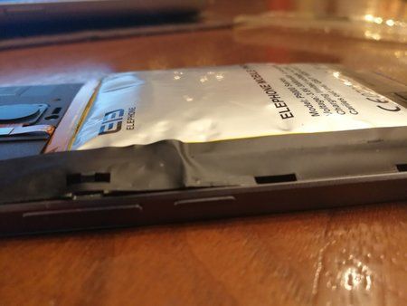

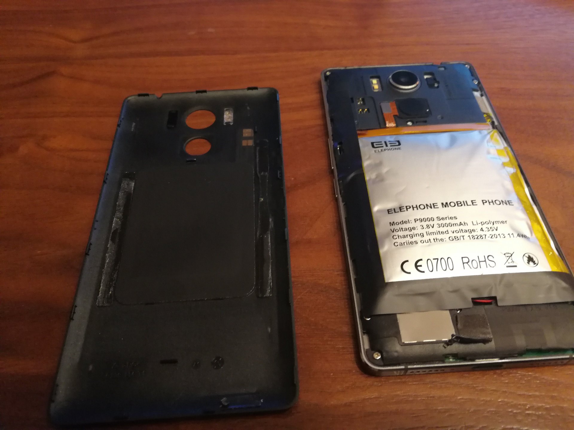

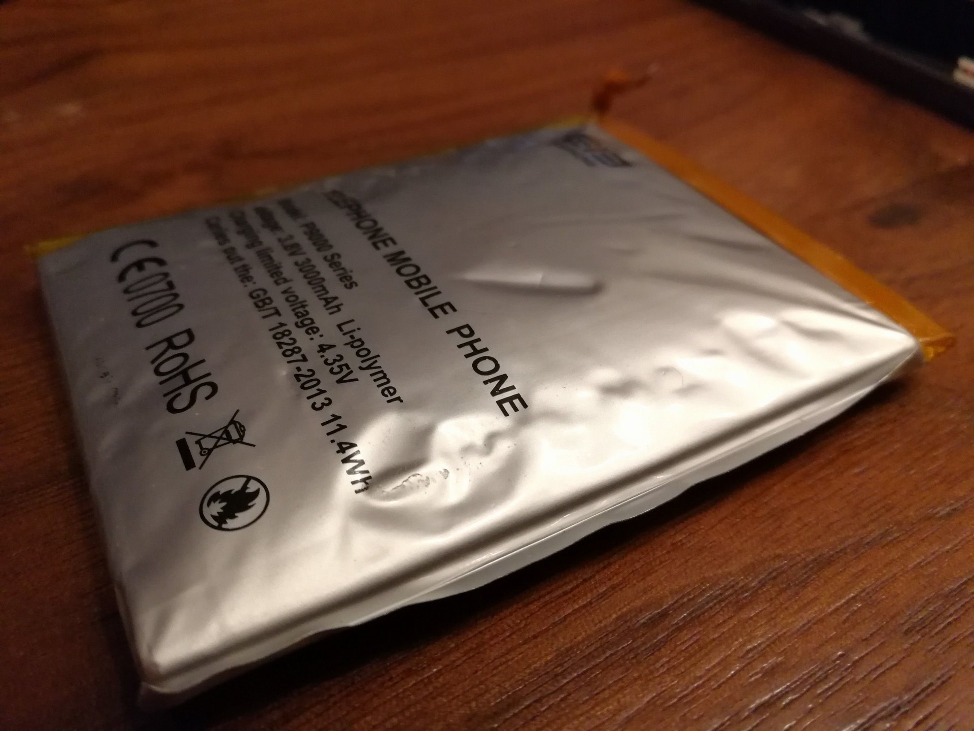

Hallo Gemeinde,
ich habe seit April ein P9000 und war bisher mehr oder weniger zufrieden. Vor ca. 5 Wochen fing auf einmal die Rückseite an, sich an einem der Klipse zu lösen. Ich hab erst mal nix böses gedacht und den Klip wieder reingedrückt. Das hielt 1-2 Tage, dann sprang er wieder auf. Und dann wurden es jeden Tag mehr und die Rückseite hatte sich an 3 Seiten gelöst. Da ich eine Hülle benutze, ging es trotzdem halbwegs weiter.
Heute nun wurde der Spalt immer größer und ich habe die Rückseite mal komplett entfernt - und was musste ich sehen, der Akkupack ist total aufgebläht. Als wäre er mit Luft gefüllt. Keine Ahnung, wie das passiert sein könnte.
Anbei mal ein paar Fotos zum verdeutlichen:
Hat das schon mal jemand erlebt? Gibt´s ne Lösung?

Hallo Quizmaster,
Auf jeden Fall das Telefon nicht weiter benutzen!
Der Akku ist Defekt, im schlimmsten Fall fängt es Feuer, so wie beim Samsung Note 7.
Es ist wirklich äußerste Vorsicht walten zu lassen, und das Telefon bei Seite zu legen & Fachgerecht entsorgen.
Da hilft nur den Akku Fachmännisch wechseln!
Die Hülle (Silberfarben) darf dabei nicht beschädigt werden, sonst reagiert die Chemie von Akku mit der Luft, o. Luftfeuchtigkeit!
*bin jetzt kein Chemiker* :winki:

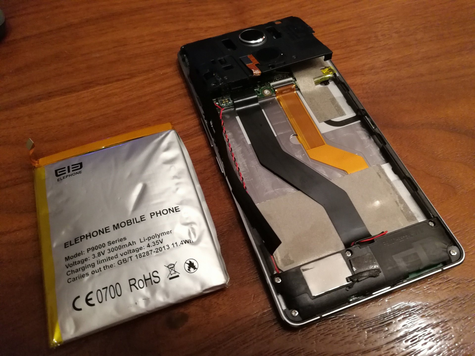

Habe gerade eine OP am offenen Herzen durchgeführt - der Akku ist jetzt raus und bei Ali für 10 $ Ersatz bestellt. Lässt sich recht einfach demontieren. Also hat das P9000 doch nen Wechselakku :biggrin:

Ich habe mich an diesem Video orientiert und nur die notwendigen Schrauben und Teile gelöst (bis ca. 0:23 im Video - ab 2:00 nimmt er den Akku raus) - ging echt ganz easy.

Falls du nicht zwei linke Hände und daran nur Daumen hast, ist es echt kein Problem. Das sind nur 5 Schrauben und 1 Steckverbindung. Nach 10 Minuten ist der Akku gewechselt - dafür würde ich keine Werkstatt beauftragen. Halte dich an die von mir gepostete Videoanleitung und du kannst dein Problem selber lösen.
Bei mir läuft alles wieder wunderbar.
