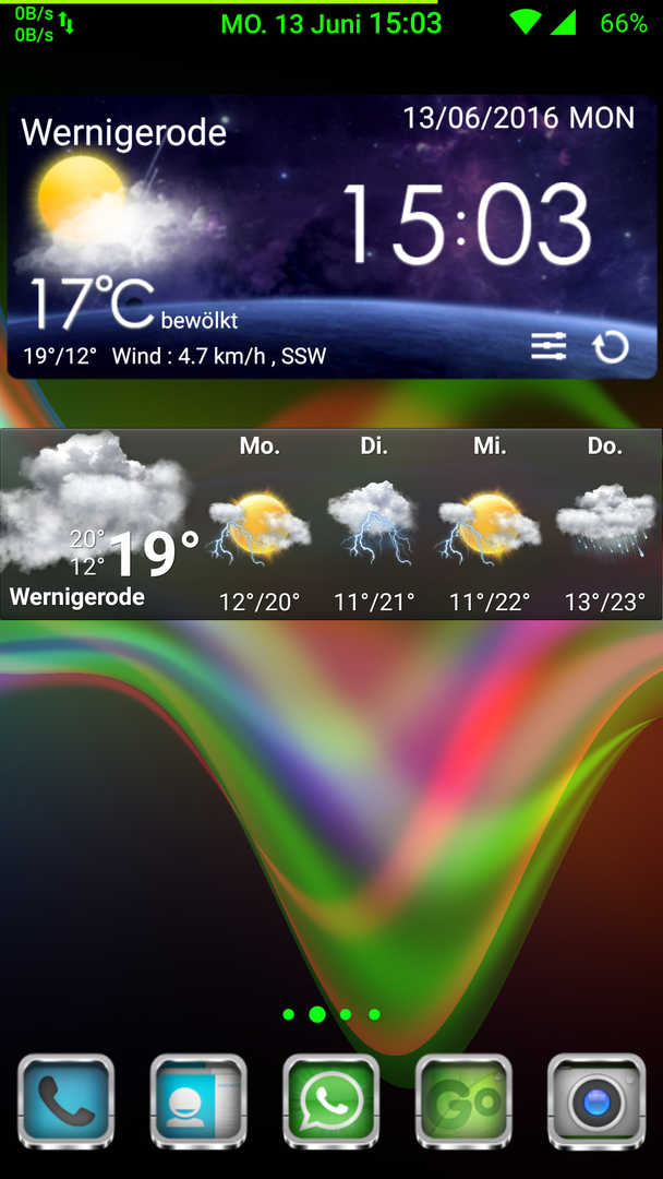

Hallo
Dein Rom ist Super ich hoffe das du hier einen extra Thread auf machst :) weil mein Englisch nicht ganz so gut ist . Hat aber für XDA gereicht. Denke mal eine Spende kommt auch bald,:) Hab mir meinen Startscreen schöhn hingebogen .....
Reaktionen: Skeleton1911
