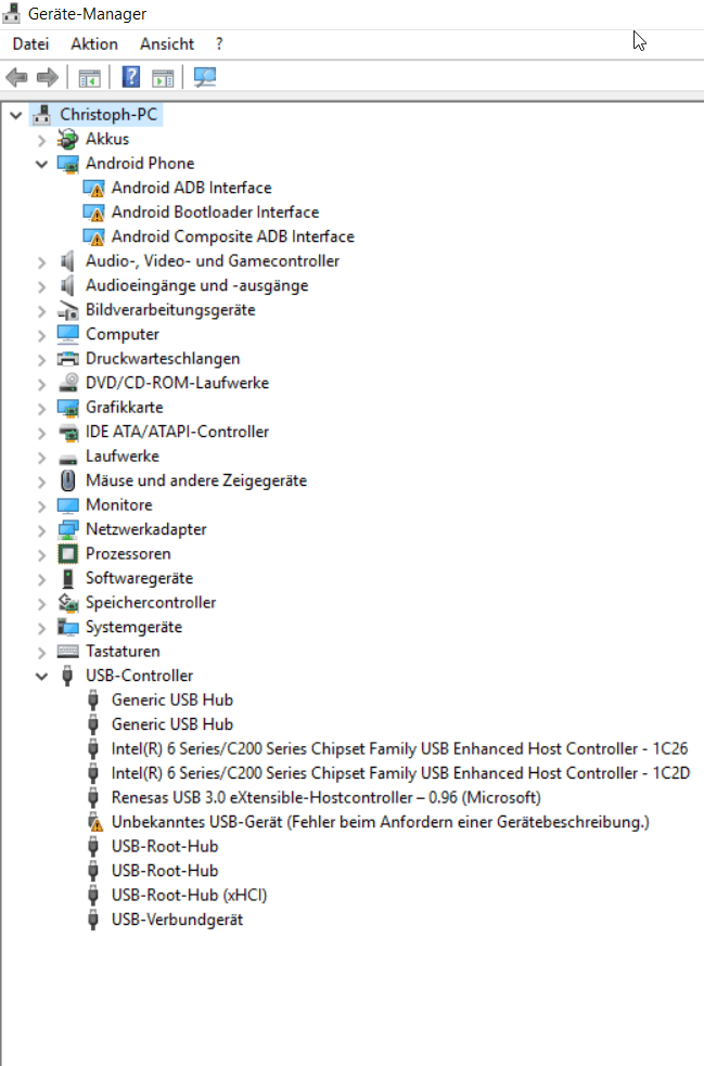

Hab mal wieder einen Brick , Bildschirm bleibt schwarz und reagiert nicht beim Flash Tool : (
Reaktionen: Skeleton1911
@ Christoph1984
Da haste wohl was vermurckst.
Kein Problem.
Schick mir mal eine privat Nachricht. Kriegen wir hin
