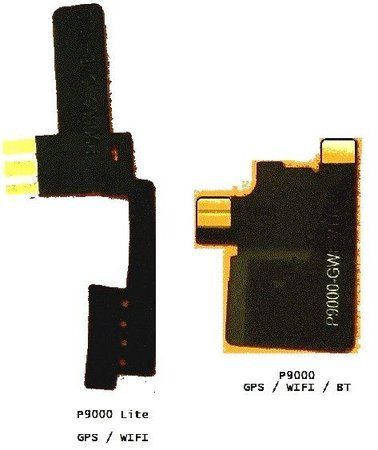

@FoxBob79
Das Problem liegt meist daran, das ein und dieselbe Antenne für GPS und Mobilfunk gleichzeitig verwendet wird.
Sei es aus Platz, oder auch aus Kostengründen.
Das kann dann zu Fehlern führen, wie sich zeigt.

@FoxBob79 Diese Beobachtung kann ich nicht ganz teilen, da ja bei der Navigation z.B. mit GoogleMaps (ohne geladene Karten) auch die Kombination von GPS und aktiver Datenverbindung aktiv ist. Und das funktioniert bei mir wunderbar.
Es könnte sein, dass bei Deinem zweiten Test mehr Signalmasten zur Unterstützung des GPS-Fix erreichbar waren.
Bei mir hat eine Kalibrierung des GPS eine merkliche Verbesserung gebracht und Navigation ist gut möglich (GoogleMaps, Locus, Navigon) - zum Teil mit laufender Bluetooth-Verbindung.

Und im P9000 scheint eine eigene GPS-Antenne drin zu sein, da man sie als Ersatzteil nachkaufen kann - zumindest fürs Lite und das sollte ja in Bezug auf GPS baugleich sein.
@gedhe
Es gibt Unterschiede zwischen beiden.
Die Antenne sitzt oben Links beim P9000, von Hinten drauf gesehen. :rolleyes2:
Beim P9000 Lite, kann ich es nicht sagen, mangels nicht besitzen.

OK, Danke für die Info. Hätte jetzt mal nicht gedacht, dass die beiden sich doch auch so im Detail unterscheiden ;O)
Das mit den Antennen hatte ich bereits irgendwo im Netz gelesen. Elephone nutzt wie oben gezeigt für WIFI, BT und GPS eine flache Folienantenne!! Nicht mals eine Kabelantenne haben sie dem Gerät gegönnt!
Aber der Hinweis auf Google-Maps ist gut! Denn dabei muss er ja auch Daten aus dem Netz ziehen und gleichzeitig per GPS navigieren...
