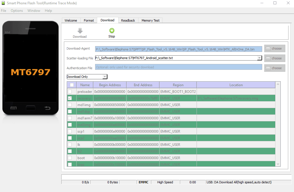

Nachtrag: Habe nun erfolgreich SP Tools installiert und habe mir auch die nötigen Files heruntergeladen. Wie aber komme ich mit dem S7 nun in den "Download-Modus"? Wäre schön, wenn mir da jemand einen Tipp geben könnte!
LG Martin
Hast Du die Treiber auch bereits installiert? Du solltest das Handy ausgeschaltet anschließen, nachdem Du im SP Flash Tool die Schaltfläche "Download" betätigt hast.
Habe jetzt die Treiber installiert, den Rechner (WIN 10) neu gestartet und alles nochmal versucht. Aber das (ausgeschaltete) S7 wird nicht erkannt. Muss ich eine bestimmte Tasten-Kombi drücken, wenn ich das Telefon an den Rechner anstecke?
LG Martin
Normalerweise nicht, Du kannst es aber mal mit "Leiser" oder "Lauter" versuchen...
