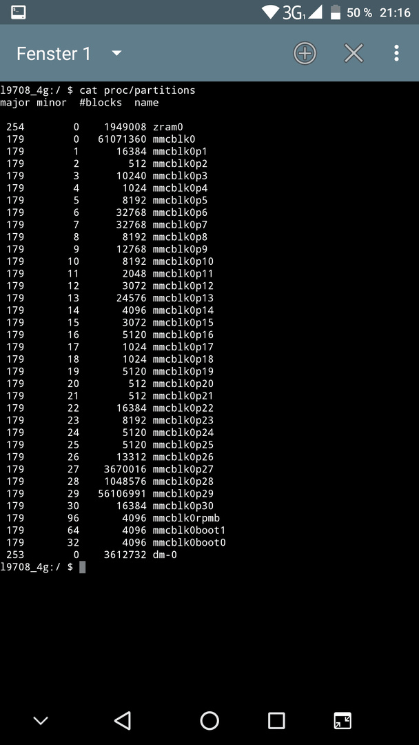

die wichtigsten partitionen des s8 :
system : mmcblk0p27
userdata: mmcblk0p29
boot: mmcblk0p22

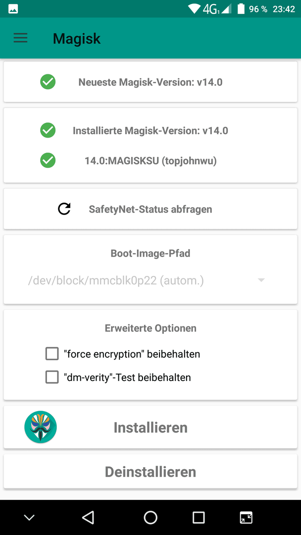

Die Boot.img des 20170927 Roms habe ich gepatched

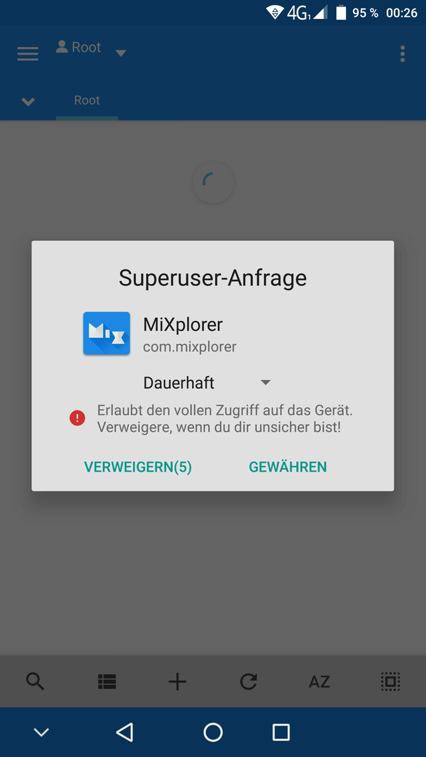

Diese wird mit dem neuesten Flashtools geflasht. und der Magisk Manager anschliessend im Rom installiert.
Nun Habt ihr Root :)

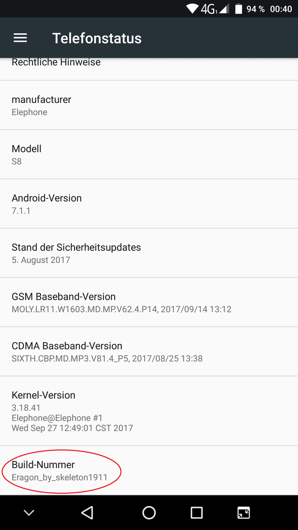

Just download and flash the boot img in first post . It's attached. Then install magisk . Then you have full root with read/write permission.
I have it and as you can see I can change build number or remove system apps . Etc.. all works.

Lade dir die Datei vom ersten Post herunter und flashe diese,danach installiere dir magisk Manager.
Wie du siehst kann ich meine build number oder system apps löschen etc.. alles funktioniert.
