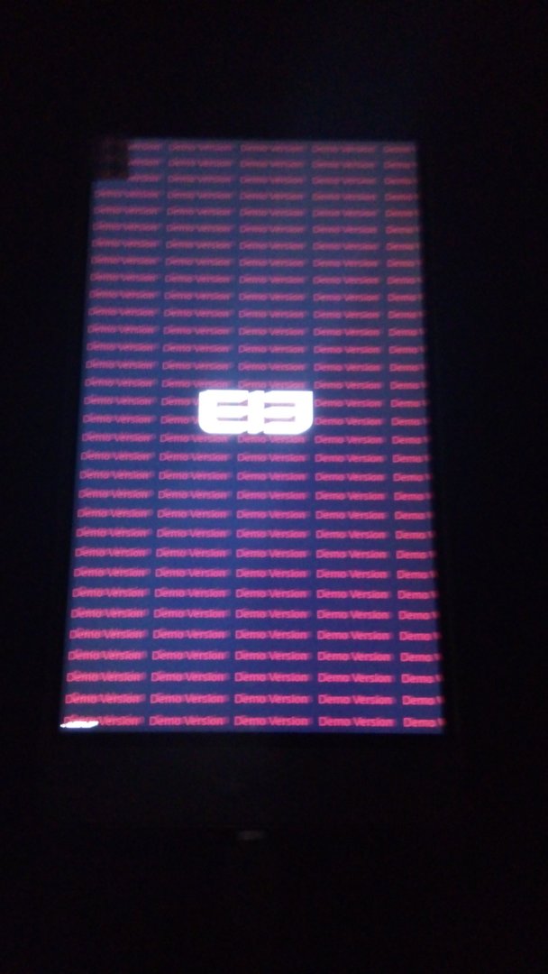

Der Bootloader zeigt jetzt auch hundert mal auf einer Seite den Schriftzug "demo version" an. Sämtliche Stock ROM's die ich finden konnte, ließen sich zwar flashen, aber die fehlerhafte Kalibrierung und der Bootloader-Schriftzug blieben letztendlich. Leider konnte ich die 20151223-Version bislang nicht im Internet zum erneuten Flashen finden. Nur Versionen davor und Elephone bietet immer noch keine ROM's auf deren Seite an. Die Needrom-Seite für das Elephone Vowney wurde aus mysteriösen Gründen gelöscht. Man will als Hersteller offenbar kein ROM ins Internet gelangen lassen (Aber warum?)

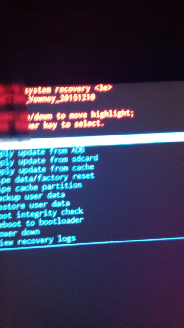

Habe die ROM's geflasht mitsamt Bootloader. Die Bootanimation und der Bootloader waren eindeutig Elephone und auch das Recovery Menü zeigte Elephone_Vowney_+ JEWEILIGES FIRMWARE DATUM...
[doublepost=1453494332,1453493849][/doublepost]Hier die Bilder zur Veranschaulichung:
Das ist so eine der vielen Firmwares von Baidu mit dem Datum "20151210"

Welches Vowney hast Du denn genau? habe inzwischen 8 verschiedene Geräte mit gleichem Namen gefunden.
Reaktionen: DennisV

Das ändert aber nichts an der Tatsache, dass zur Zeit alle Updates ein "demo version" Branding haben und den NVRAM (teilweise) zerstören. Elephone sollte hier zumindest mal ein Release-ROM herausgeben!

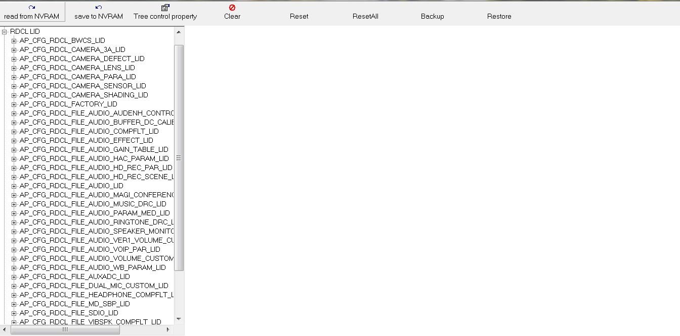

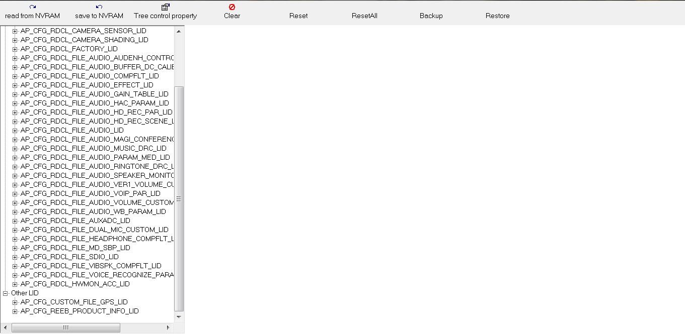

[doublepost=1453571990,1453568968][/doublepost]Hier habe ich Screenshots von den Bestandteilen des NVRAM
Kann dort auf dem ersten Blick leider keine Kalibrierung sehen!

Von "Format and Download All" möchte ich dringend abraten: Wenn man sich ein Scatter File durchliest, sieht man, wie viele Bereiche mit einer neuen Rom nicht überschrieben werden ("Is download = false"). Wo genau die Daten für die Kalibrierung liegen, weiß ich nicht. Aber wenn ich bei der aktuellen Vowney-Verlosung gewinne, werde ich versuchen, ein komplettes Backup anzulegen.
