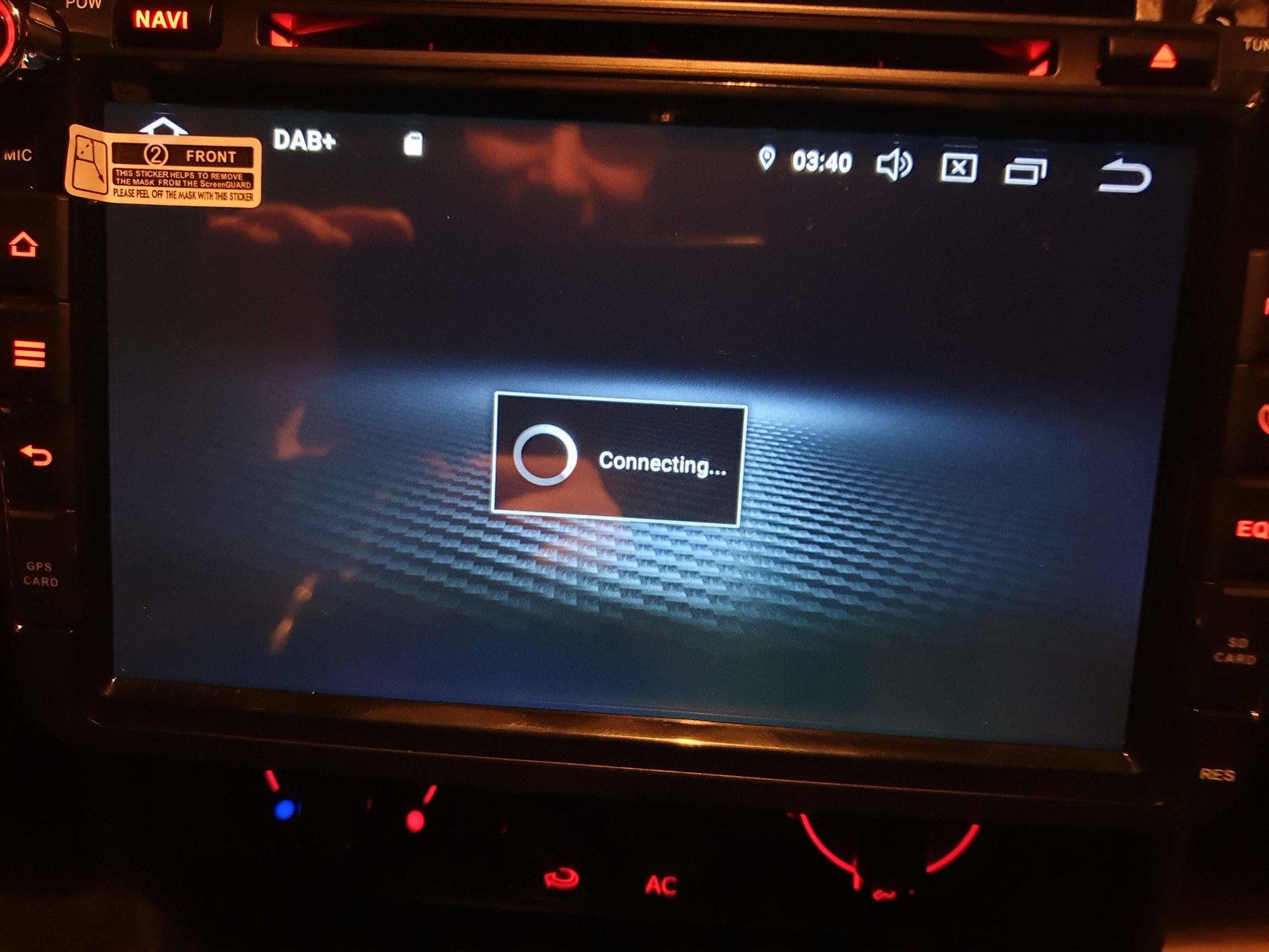

bin gerade am verzweifeln. Habe seit gestern ein Erisin ES8985, heute in einen Polo 6R eingebaut, dab+-Antenne verklebt, Kabel versteckt, ...
Der erste Test lief ganz gut - bis auf etwas schlechten FM-Radio-Empfang (trotz Phantom-Speisung) ging alles: super dab-Radio, klares Freisprechen, Wlan über mobilen hotspot, ....
Nach etwas rumspielen mit den Einstellungen und kurzem Abendessen dann plötzlich: dab+ app bleibt bei status "connecting" hängen. Alles probiert (Neustart, cache gelöscht, ...) Wollte dann eine andere app zum Testen laden und habe dabei gemerkt, dass ich kein wlan mehr aktivieren kann. Dieser slider lässt sich einfach nicht mehr nach rechts auf "on" stellen.
Jetzt auf Werkseinstellungen zurück, ... aber leider keine Änderung.
Hat jemand irgendeine Idee bzw. lässt das auf einen hardware-Defekt schließen?
Danke für eure Hilfe!

Ich hänge mal einen clip von dem Verhalten dran ...
Habe jetzt auch mal die Firma erisin angeschrieben. Mal schaun, wann/ob die sich melden.
