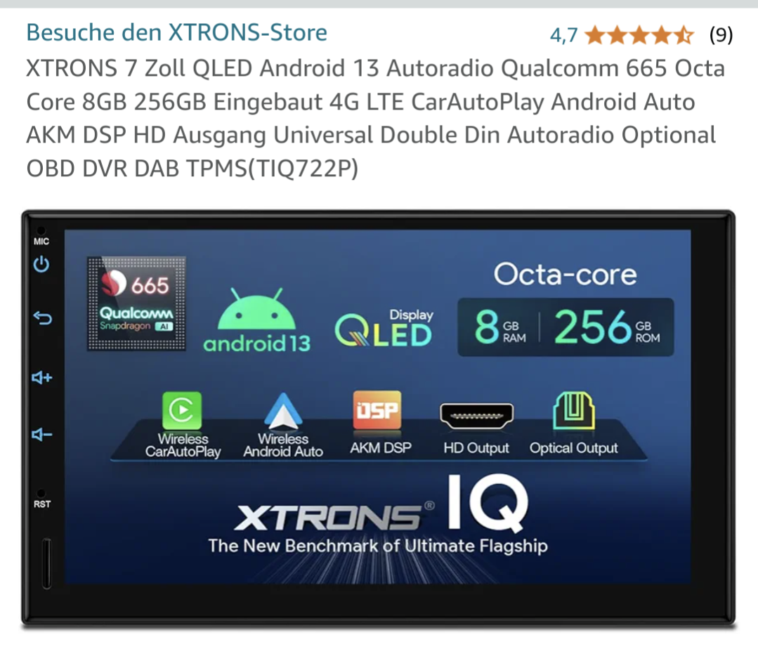

Xtrons bietet auch Android 13 Geräte an.
Bin ich da auf der 'ehrlicheren' Seite ?

Ich habe von Erisin einen Retourenschein erhalten und mir bei Amazon ein Gerät von Xtrons bestellt.
Kommt heute an.
Nie wieder ein Gerät von Erisin.!
Also auf meinem Xtrons läuft Android 13, das passt.
Welches Gerät hast du dir denn bestellt?
Super, ich habe vom Prinzip hier das gleiche Gerät (Speicher, Prozessor, Funktionen), nur ein anderes Gerätedesign (Tasten unten und 9 Zoll Display).
Ich denke, dass es da die gleiche aktuelle Firmware von Xtrons gibt, da kann man immer mal wieder beim Support nachfragen und bekommt einen Link zum Download.

Ich habe mir nun ein Gerät von Xtrons gekauft.
Auch 'Made aus China'. Aber hier stimmt alles.
Die Software ist öffentlich und von jedem einsehbar.

Ich kenne kein android Radio von xtrons wo A13/A14 drinnen ist
Ich kenne ein Android Radio von Xtrons wo A13 drinnen ist.
Meines !
Ich benötige keine App, ich schaue mir die ROM an und bei API 33 ist es A13. 😉
