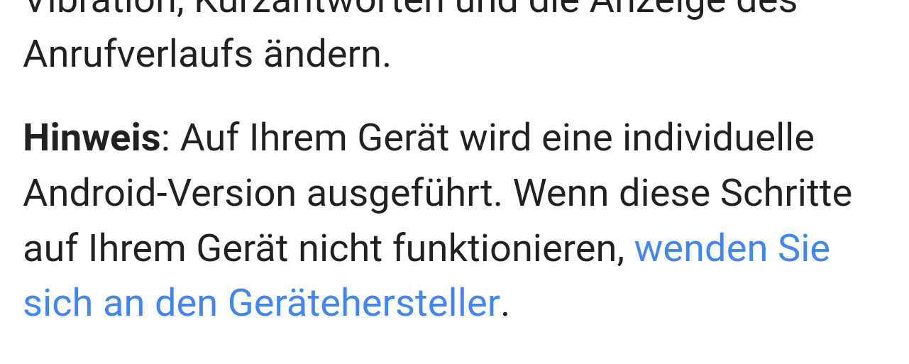

Das Problem ist nicht das Telefonbuch, sondern die Kontakte-App. In den Einstellungen dazu geht nur "Alle" oder "Anpassen", bei letzterem ist es aber nicht möglich, verschiedene Konten oder Speicherorte wie "GMail"; "Telefon"; "SIM-Karte" usw. auszuwählen. Der Menüpunkt dazu fehlt in der Android-Version auf dem Ph-1 (Stock 7.1.1). Ich habe folgende Fehlermeldung erhalten:
Wie gesagt, ich habe kein Root und verwende die aktuelle NMJ51B.
Hier werden nun nach der Installation von anderen Messengern deren Kontakte doppelt angelegt und von dort auch so an das Telefonbuch übertragen (und dann dort vom Auto natürlich doppelt ausgelesen). Die Ursache ist das Format der Telefonnummern. Meine Kontakte sind bei der Anmeldung bei Google von meinem Konto mit 0172 1234567 genau so wie am Computer auf das Phone übertragen worden. Nach der Installation von WhatsApp haben dieselben Kontakte Ihre Nummern aber mit +49 172 1234567 behalten. Die Folge ist, im Telefonbuch existieren die gleichen Namen mit zwei verschiedenen (Vorwahl)-Nummern. Nirgendwo erscheint der Hinweis auf doppelte Kontakt zusammenführen.
Die Lösung war folgende: Ich habe die Kontakte-App deinstalliert. Das ist ja ohne Root so nicht möglich, sondern nur die Deinstallation aller Updates dieser App. Nach einem Neustart diese dann erneut aufgerufen und mit der nun "alten" Version wurden plötzlich doppelte Kontakte angezeigt und ein Zusammenführen vorgeschlagen. Gemacht. Danach hatten alle Kontakte beide Vorwahl-Varianten unter einem Namen!
Im Play Store wurde danach natürlich ein neues Update der Kontakte-App gemeldet und auch nach der Aktualisierung darauf sind keine Dopplungen mehr zu sehen!
Es erschließt sich mir nicht, warum die Software unseres PH-1 eine Auswahl der anzuzeigenden Kontakte nicht wie gewohnt zuläßt und plötzlich von einer "individuellen Android-Version" die Rede ist. Auf einem anderen Phone mit aktuellem Android kann ich weiterhin z.B. nur mein Google-Konto auswählen, so dass andere Messenger sich dort nicht zusätzlich "einschleichen" können, diese aber bei der Installation dann nahtlos integriert werden. Ich kann nicht sagen, dass sich das Problem vor oder nach einem Update gezeigt hat, zumal ich erst ca. vier Wochen nach der Ersteinrichtung WA installiert habe. Eventuell tritt ein solches Problem mit anderen Messengern gar nicht oder bei anderen Software-Versionen überhaupt nicht auf? Sonst aber hoffe ich mal, dass bei zukünftigen Updates hier eine Änderung erfolgt und ich hiermit zumindest einigen von Euch helfen konnte.
Seid Ihr davon auch betroffen oder könnt Ihr ein solches Verhalten mit den Kontakten nicht bestätigen?
