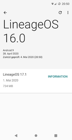

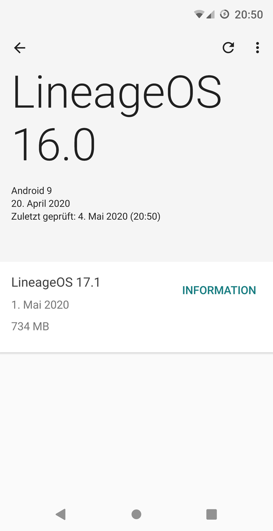

Nachdem ich nun schon fast 10 Monate mit Lineage 16 unterwegs bin, sollte es am 1.Mai eine plötzliche Veränderung geben.
Völlig unerwartet enthielt der Updater diese Meldung:
Bearbeitet von: eggman - Grund: Bilder gewechselt, Fehler im Text

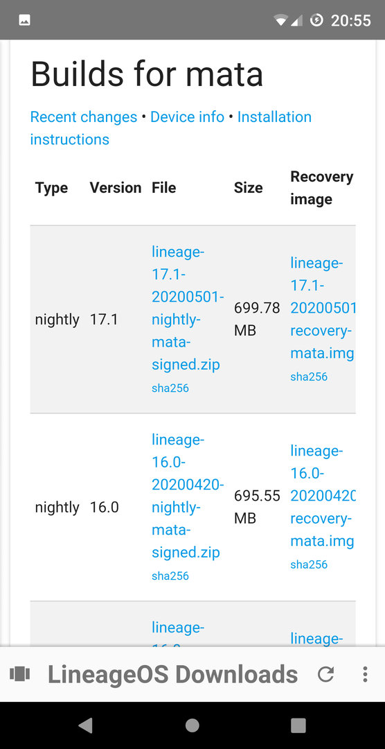

Das PH-1 von @meikon ist da! In Anbetracht der Lage erstmal mit LOS16 versorgt worden. Jetzt heißt es warten auf die nächste LOS17-Version. Die Updateliste ist ja lang:
LineageOS Downloads
Reaktionen: eggman
Wird aber auch langsam Zeit. Das letzte 16er kam am 20.April, heute ist der 20. Mai. Die Abstände werden immer länger...
