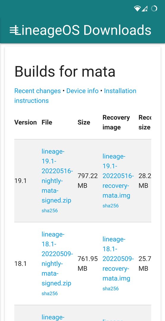

LineageOS 19.1 für unser Ph-1 ist verfügbar!
Reaktionen: Scum und Dr.No

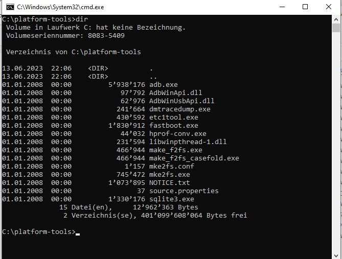

Hier in dieses Fenster ziehen, wo ist denn da der Unterschied zu in den Ordner /platform-tools kopieren?
Es ist egal, wo auf dem Rechner die Files liegen. Man kann sie in die Konsole ziehen:
fastboot flash boot <drag & drop boot.img>

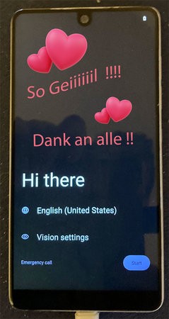

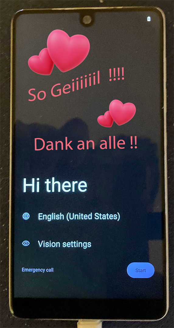

Yupiiiii do be do ...... war wirklich nicht so schwer :) Vielen Dank an alle die mir geholfen haben !!
