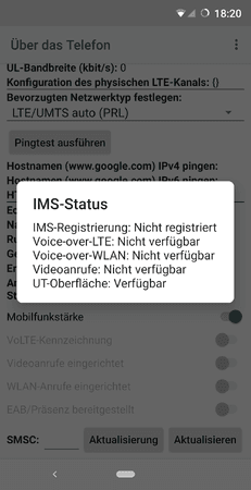

Hier noch mal die Bestätigung mit : *#*#4636#*#*
Leider habe ich keinen Screenshot dieser Einstellungen von einem Essential-Stock, dort hat das ja funktioniert.
