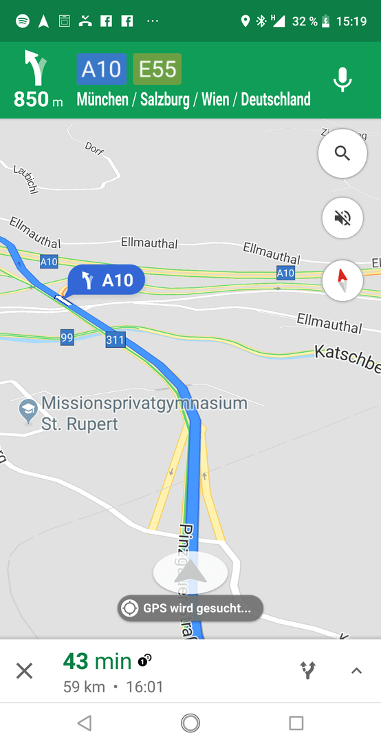

Bin eigentlich selbständig und habe meine Handys quasi permanent als NAVI in Verwendung, im letzten Jahr das Huawei P10 (super zufrieden), und nun das PH1... Zwecks Winterpause hatte ich das PH1 noch nie als Navi in Verwendung und bin natürlich davon ausgegangen das es ohne Probleme funktioniert... Bis zum vergangenen Weekend.
War am land unterwegs, tolles Wetter, blauer Himmel, keine Wolken.. Google Maps hat mich navigiert, hatte aber quasi im Minutentakt GPS ausfälle am PH1. Immer wieder war die Meldung "GPS Wird gesucht" zu sehen, die Navigation hing natürlich entsprechend.
echt nervig, und für mich komplett unbrauchbar. Hattet ihr das schon mal?
Habe das Gerät mehrfach neu gestartet, leider ohne erfolg. Gelegentlich ging es einige Minuten ohne Aussetzer, und dann warn sie wieder vermehrt zu sehen.
Habe das Handy mit einer Magnethalterung im Auto (Logitech ZeroTouch), diese funktioniert magnetisch. Es befindet sich also ein aufgeklebtes Metallstück (ca 4cm Durchmesser) am Rücken meines Handys. Keine Ahnung ob es daran liegt, beim Huawei P10 hat es jedenfalls nicht gestört.
Werde das PH1 jetzt noch ~2-3 Tage auf meinem Standardweg als Navi mit dieser Halterung verwenden, und anschließend 2-3 Tage ohne Halterung und Halteplatte am rücken... Mal sehen ob sich da etwas zeigt.

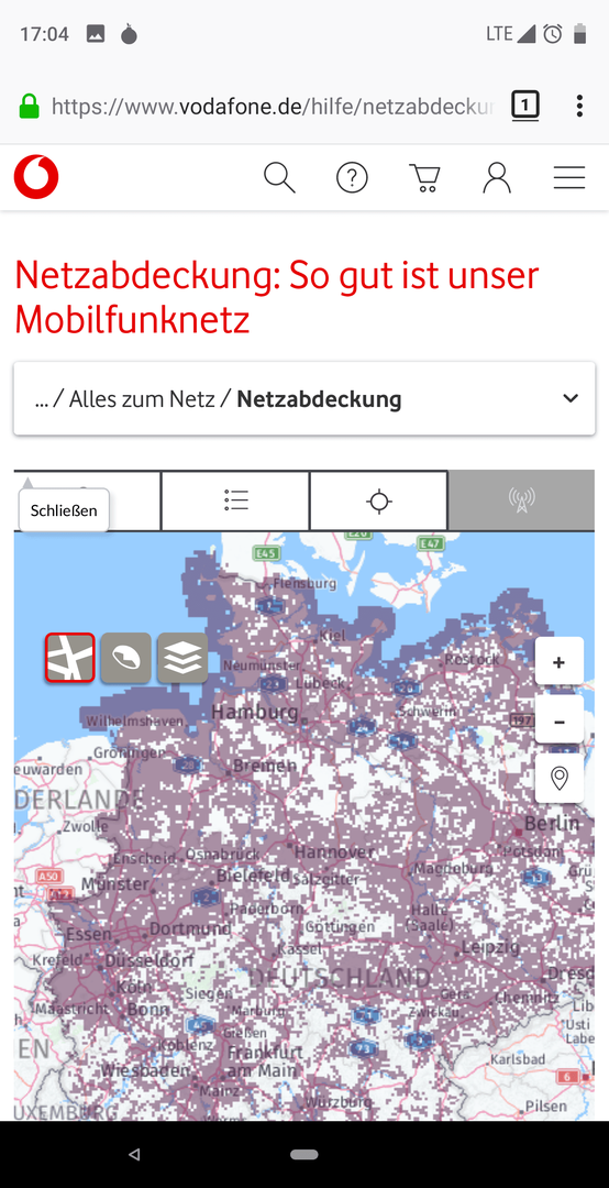

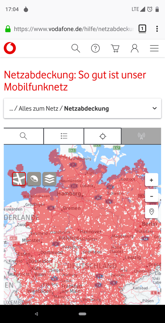

Toll... 2-3 Wochen sind vergangen und ich brauche es wieder als Navi...30 Minuten hat es problemlos funktioniert, jetzt habe ich wieder permanent Aussetzer
[doublepost=1526131850,1526131141][/doublepost]Interessant.... Auf 3G habe ich GPS Aussetzer, auf 4G nicht. LoL???
Das ist das, was viele nicht verstehen. Das 3G-Netz ist schlechter ausgebaut als das 4G-Netz, von daher ist es schon wichtig LTE zu haben, auch wenn man es nicht von der Geschwindigkeit nutzt, die Netzverfügbarkeit ist viel wichtiger.
Rot=Vodafone LTE
Lila=Vodafone 3G
Das mag ja sein, aber GPS ist ein offline-system... Das hat eigentlich nichts mit 3g oder 4g zu tun. Ich tippe da auf einen Fehler in der Firmware.
