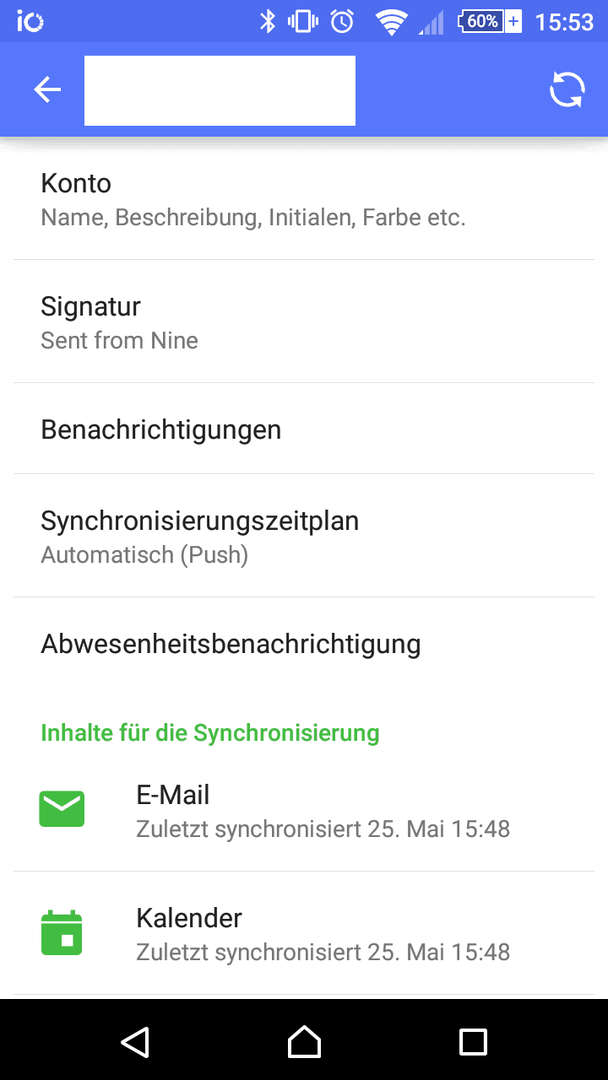

Probier mal
Einstellungen -> Konten -> Exchange -> Dein Konto auswählen und dann auf Kontoeinstellungen
Dann wieder deine Mailadresse anklicken. Jetzt müsstest du alle Synchronisierungsinhalte selber anwählen können?!
Bei mir sieht das ganze so aus, ich nutze jedoch Nine als ExchangeServer und nicht die vorinstallierte App ;)
