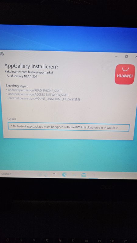

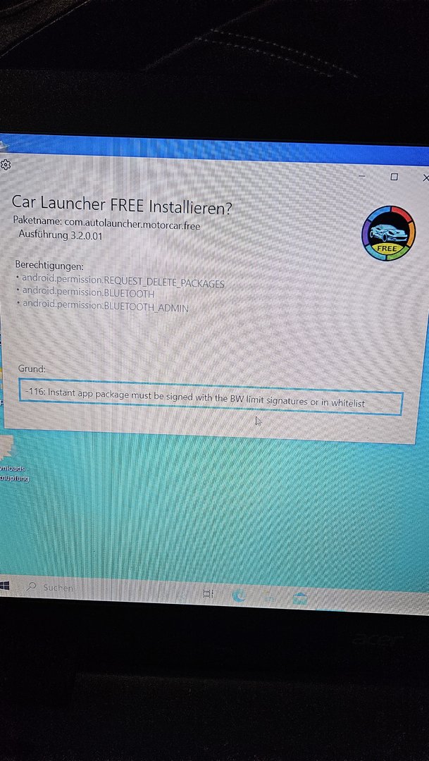

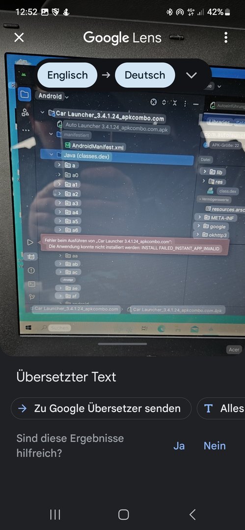

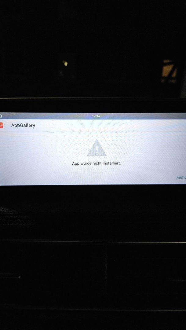

Ich bin voll am verzweifeln😩. Ich bekomme keine App installiert auf meinem Android 9 im Auto. Ich muss dazu sagen das das Auto keine Google Dienste hat. Aber die anderen die die gleichen Autos haben, nur ein bisschen älter, die gehen einfach in den vorhandenen Browser und laden sich die Apps herunter und installieren sie. Ich hatte gerne einen anderen launcher installiert. Wie zb den Car launcher. Aber egal wie ich das mache, kommt bei der Installation die Meldung, App konnte nicht installiert werden. Habe es schon mit ADB über Handy oder Laptop versucht. Funktioniert auch nicht.

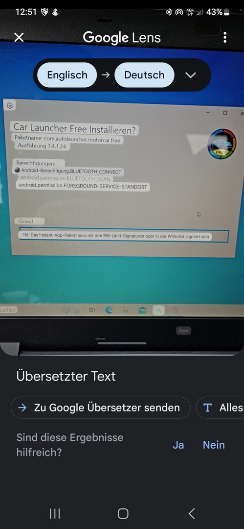

@Cille
@maik005 ja genau, das ist das original Radio vom Hersteller welches er verbaut hat.
Aber ich verstehe den Fehler nicht. Weißt du was mit dem Fehler gemeint ist? Also wie ich das beheben kann??? Ich habe mir das übersetzen lassen weil mein englisch nicht so gut ist 😅

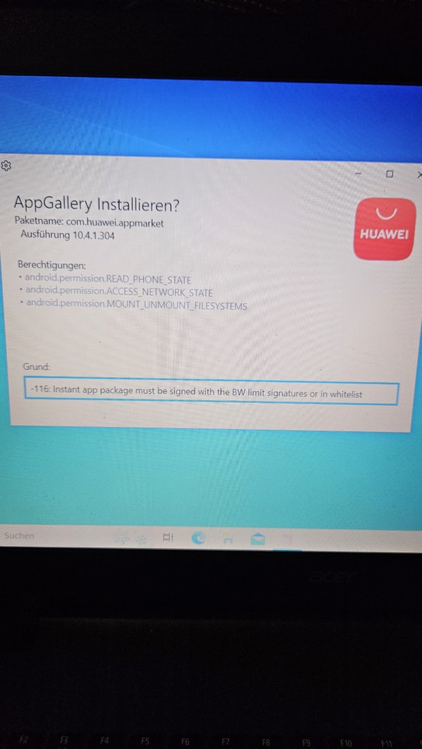

Der Hersteller hat es so eingestellt, dass du nur vom Hersteller signierte Apps oder Apps aus einer Liste installieren darfst und keine anderen.
Wahrscheinlich aus Sicherheits/Supportgründen.
Ob du dagegen, außer dem Wechsel des Radios, etwas tun kannst weiß ich nicht.

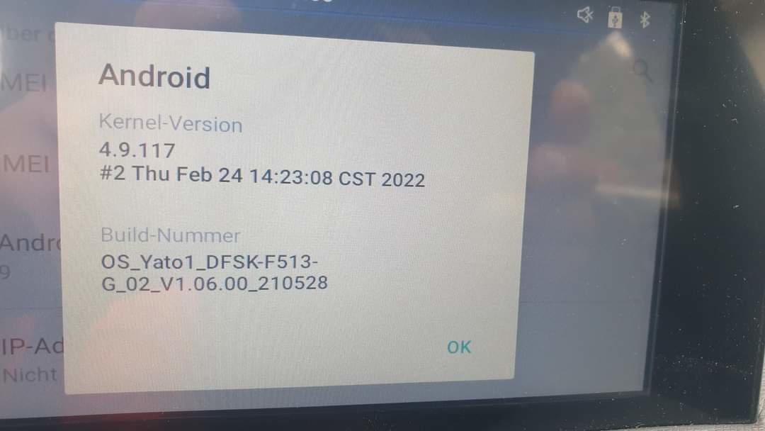

Hier habe ich noch ein Bild vom System. Android 9 ist da auch drauf
@maik005 das ist ein DFSK Fengon 580 Auto aus China. Es gibt einige Videos auf spanisch wo die Leute das auch einfach so installieren. Und in einer Facebook Gruppe habe ich den Code um ins Untermenü zu kommen gepostet und die konnten alle Apps installieren, außer ich 😩

dann vergleiche mal die Versionsnummern deren Radios mit deiner.
@maik005 kann ich nicht irgendwie diesen Fehler umgehen???
Mich macht das "Instant App" stutzig.
Instant Apps sind eigentlich Anwendungen welche ohne Installation genutzt werden können. Ursprünglich wurde das für Android Go entwickelt.
Hast du die richtige APK gewählt?

@Skyhigh da gehe ich von aus. Habe mir .apk Dateien runtergeladen von apksure und co
Hier habe ich nochmal nicht übersetzte Fotos und auf einem Foto ist zusehen was kommt wenn ich direkt auf dem Radio installieren will nachdem ich die App über den vorinstallierten Browser runter geladen habe.

@Cille
Wieso ist das eigentlich auf deinem PC?
Reaktionen: Skyhigh
@maik005 weil ich meinen Laptop über USB mit dem Auto verbunden habe (USB-Debugging) in der Hoffnung das es endlich mal funktioniert.
Ist das verkehrt gewesen? Gibt es da eine andere Methode?

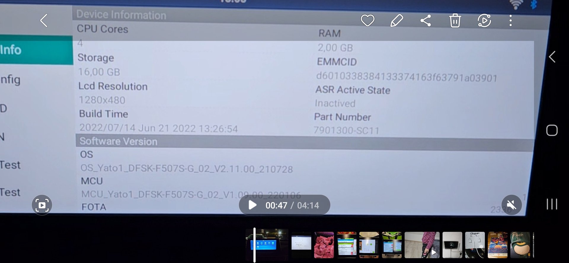

Ich kann nur nicht sofort die SW Version mit den anderen Gruppenmitgliedern vergleichen
@maik005 ein Bild habe ich von einem anderen User eben bekommen wo es klappt. Der hat eine andere Version drauf. Aber nur die Zahlen sind höher und das wurde 4 Monate früher installiert
...und mich macht das YatoOS stutzig.
Und wieso?
Es ist übrigens OS_Yato. Und nicht YatoOS.
Yato scheint hier einfach der "Internal/development Name" zu sein.
Viele Geräte heißen auf dem Markt später anders als der interne Projektname war.
Mal ein paar Beispiele die ich auswendig weiß:
Nexus7(2012) - grouper
Aquaris X - bardock
Moto G 5G - nairo
pixel 7a - lynx
OP 7T Pro - hotdog
Und oftmals wird das in der Softwarebezeichnung vermerkt.
Oder sehe ich da was falsch?

@NV200 hallo. Ich habe heute mal probiert den App installer.apk vom Stick aus zu installieren. Funktioniert leider auch nicht und es kommt nach der Installation, App konnte nicht installiert werden. 😩
Hast du testweise mal versucht, eine andere App zu installieren?
Einfach um zu testen ob es am Ende nicht doch an der APK liegt welche du verwenden willst?
Ansonsten würde ich nun den Kontakt zum Hersteller der MCU empfehlen. Diese haben die Software dafür so angepasst. Ggf können die dir sagen wie du die App in die Whitelist einträgst.
Denn leider finde ich überhaupt keine Informationen dazu im Netz.
Zumal du ja schreibst, das es sich um das Original Radio des Wagens (welcher denn?) Handelt.
Daher wirst du vermutlich nicht weit kommen, denn Regulierungen verpflichten den Hersteller dazu, Ablenkungen im Straßenverkehr zu vermeiden/zu unterbinden. Oder du sollst eben nur die originalen Apps/Navis/Karten kaufen können.
