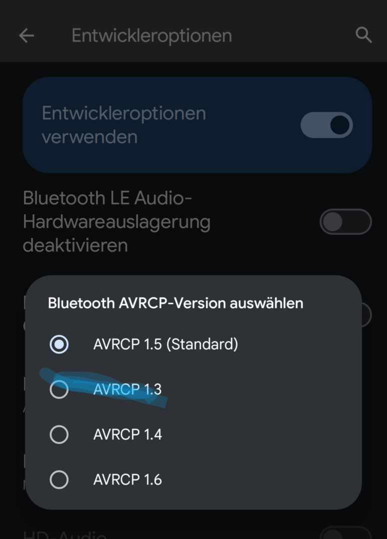

Was noch eingefallen ist, in den Entwickler Optionen den Punkt AVRCP auf 1.3 oder so stellen. Hat aber normal nichts mit der Kopplung zu tun für streaming...
1.5 war eingestellt,habs auf 1 3 gestellt.
