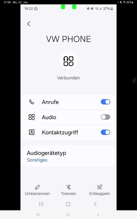

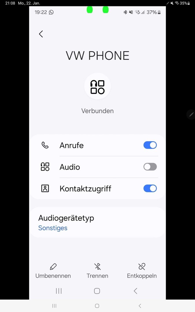

Hallo erstmal,
ich habe seit kurzem ein neues Auto mit dem RNS315 rRadio.Die BT Verbindung zum S22 funktioniert auch ohne Probleme nur kann ich irgendwie Spotify nicht zum Radio streamen.Ich habe den Wagen seit 2 Wochen und seitdem hat es vielleicht gerade mal 5x funktioniert.Der Audio Regler läässt sich nicht verschieben.Ich habe die BT verbindungen schon mehrfach gelöscht und neu Verbunden aber besser wird es nicht dadurch.Ich möchte nicht unbedingt ein anderes Radio verbauen.Ich hatte es gerade noch mit dem S20 von meiner Frau versucht aber leider das selbe Problem.Ich hoffe das mir jemand helfen kann.
Danke

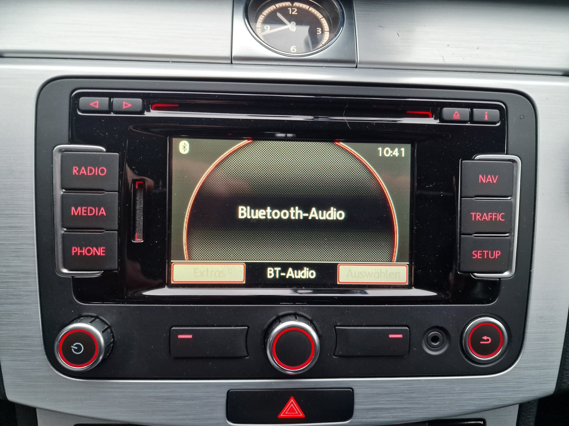

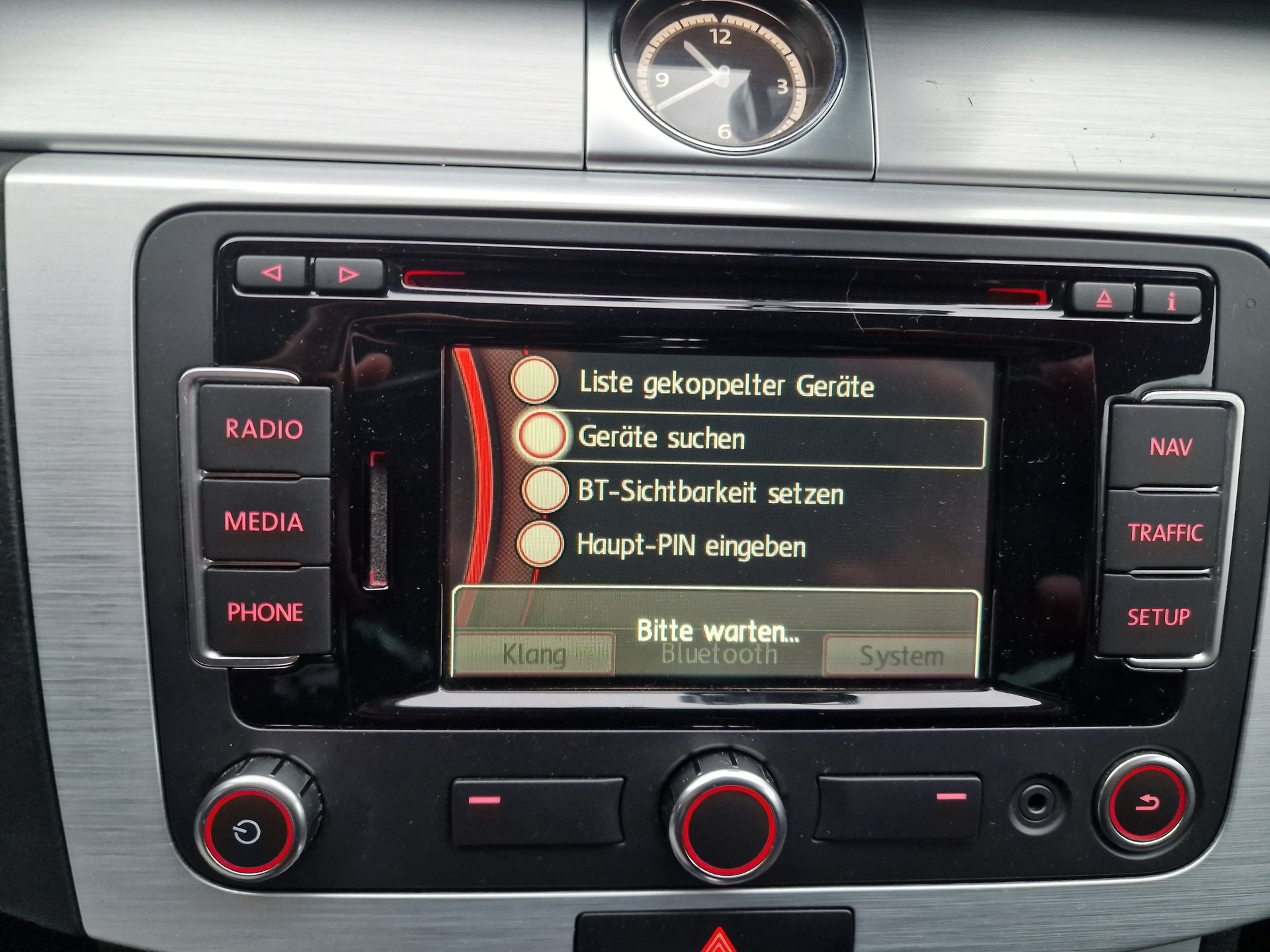

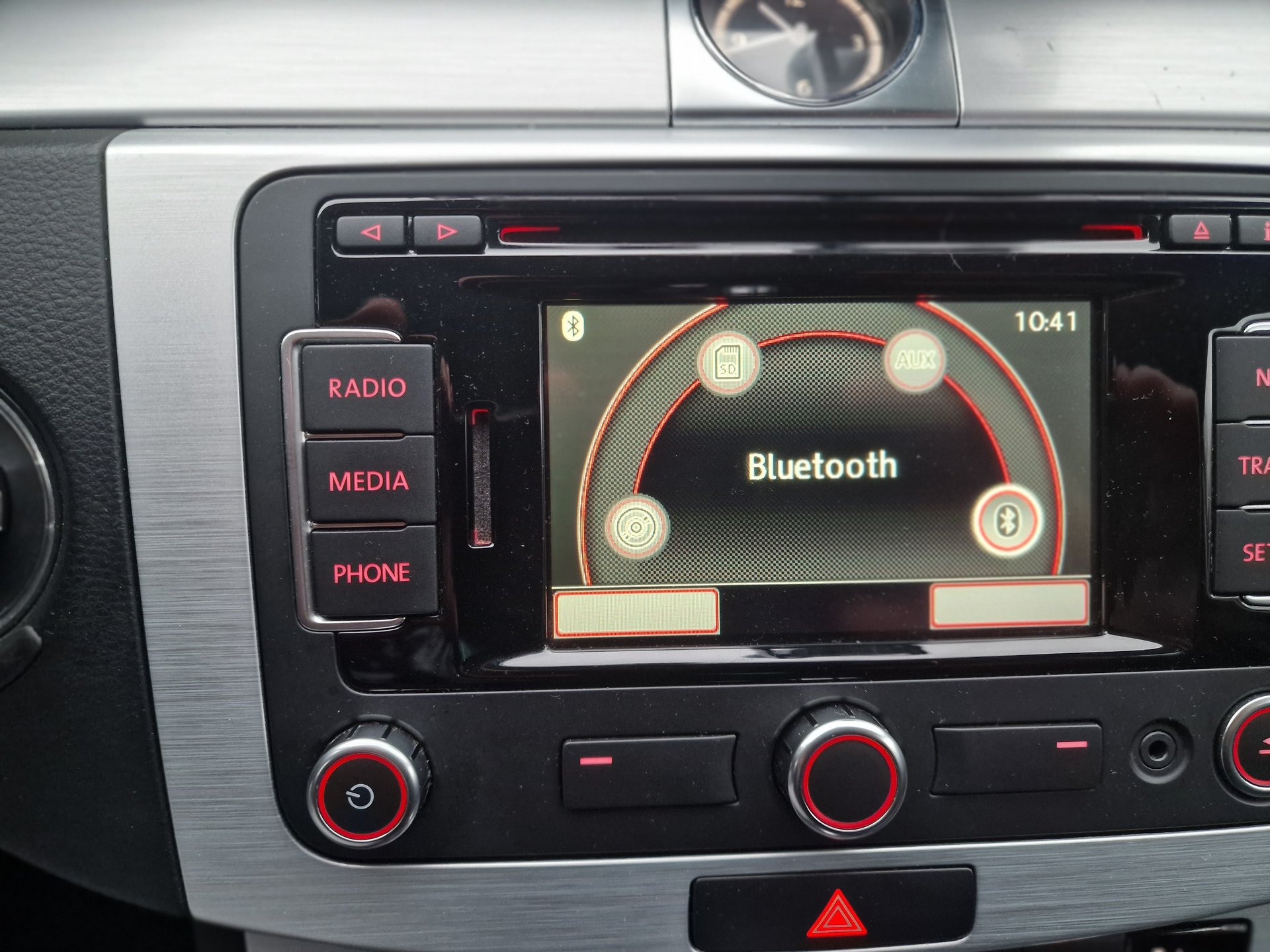

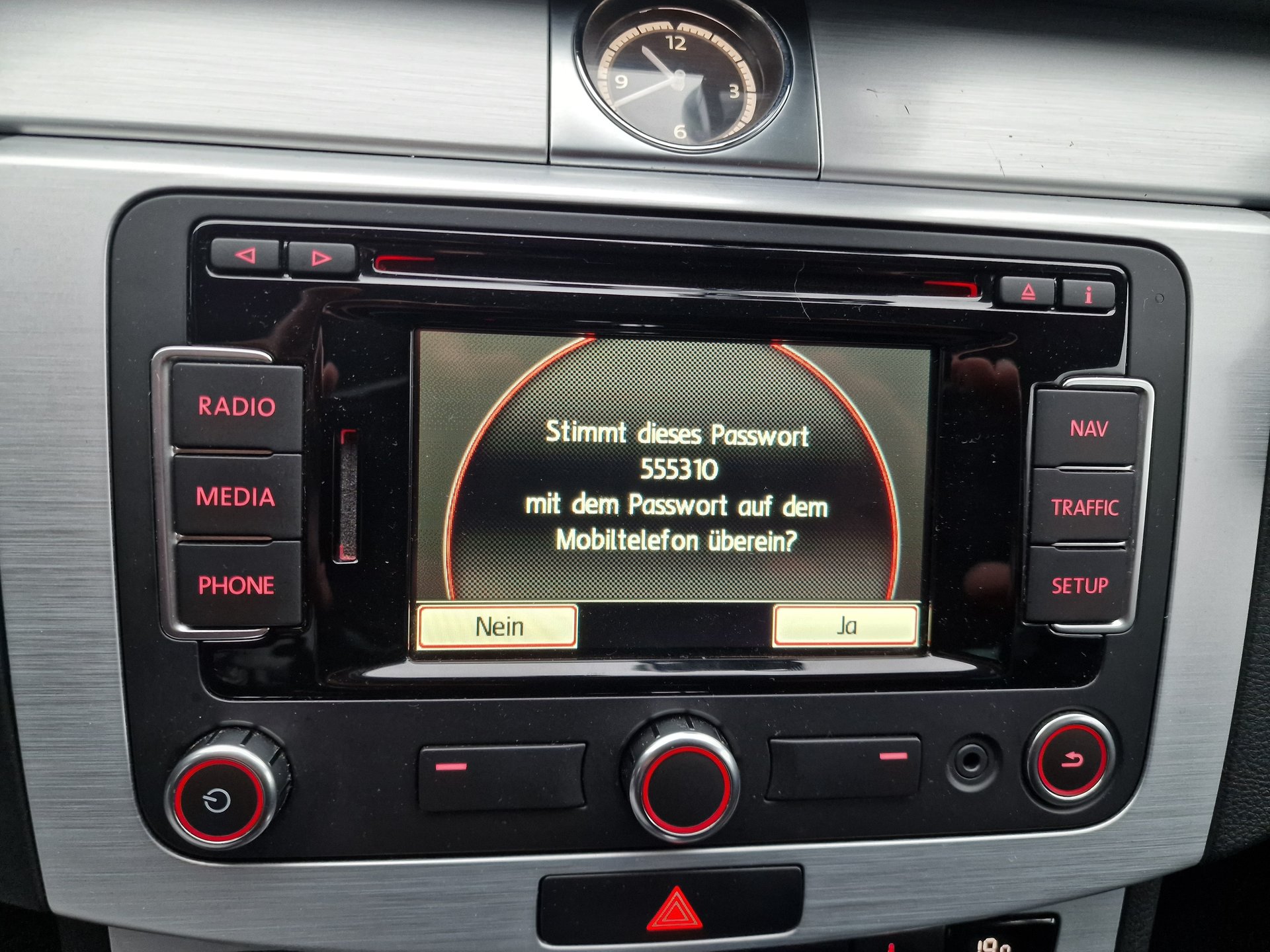

Ich habs jetzt mal wieder versucht und es klappt immer noch nicht😪

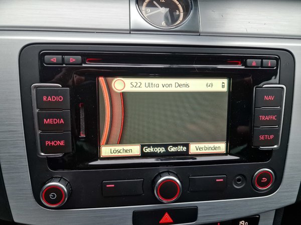

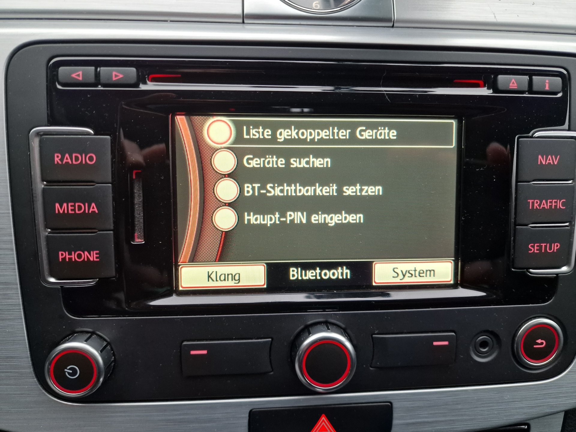

Im drittletzten Bild erkennt man, dass dein Handy nur zur Telefonie verbunden ist. Was passiert, wenn du auf dem Bildschirm das Handy auswählst und verbinden drückst?
Wenn es nicht funktioniert, dann mal im Radio und Handy das jeweils andere Gerät aus der Liste der gekoppelten Geräte löschen.
Wenn ich drauf drücke steht verbunden aber es ändert sich nichts.Ich habs aus dem Handy schon gelöscht und Radio sogar schon 2x auf Werkseinstellung gesetzt.Es ist mir echt ein Rätsel vor allem weil sich das Iphone vom Kollegen ohne Probleme verbunden hat ubd alles lief.Ich schätze das Radio hat ein Problem mit Android
Aber das Symbol für Musik ist doch auch da?
@maik005 Aber in Klammern, woraus ich den inaktiven Status schlussfolgere.

@Denis1970 in deinem ersten Beitrag ist am Screenshot ersichtlich das der Punkt Audio deaktiviert ist, wieso?

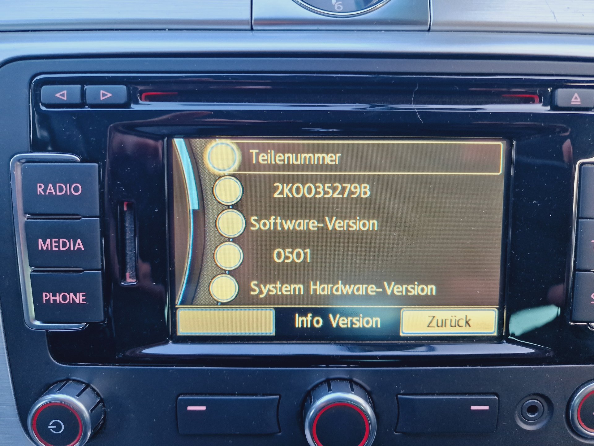

Welche Firmware hat das Gerät? Lange die Setup Taste drücken
Warum das deaktiviert ist weiß ich nicht,bekomme ea auch nicht deaktiviert

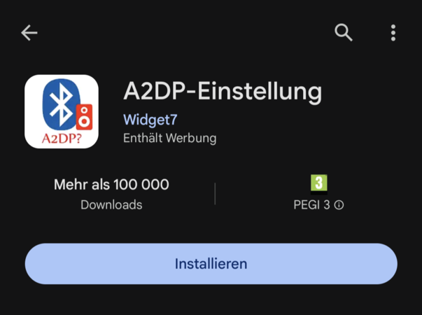

Versuch eine A2DP App mal.
Checke gerade was anderes noch
@Denis1970 in der MFA des Tachos im Menü Bluetooth hast Mediaplayer aktiviert?
Was ist eine A2DP App??
Das mit dem Tacho muss ich Dienstag checken.Auf jeden Fall habe ich da nichts selbstständig aktiviert.Machmal ging es ja auch nur sehr selten eben
Hab solch eine App nie benötigt, aber anscheinend sind das rns315 und Samsung nicht beste Freunde und solch eine App soll das Leben deutlich vereinfachen 😉
Vielleicht hilft die App...
