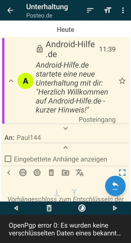

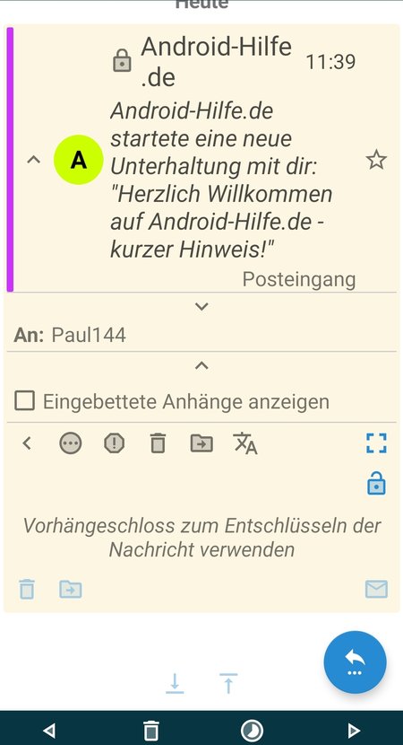

Hallo!
Ich verfüge über einen E-Mail-Account bei Posteo. Seit einiger Zeit verschlüssle ich meine E-Mails mittels Mailvelope (PGP).
Ich habe mir bisher alle Kenntnisse über Verschlüsselung autodidakt beigebracht. So manche Hürde ist dabei aber nicht ganz einfach.
Z.B. diese: Im Fairemail Posteingang erhalte ich die Benachrichtigung der E-Mails mit dem Hinweis "Vorhängeschloss zum Entschlüsseln der Nachricht verwenden". Klicke ich auf das geöffnete Vorhängeschloss-Symbol, erhalte ich eine Error-Meldung. (Siehe Bildanhänge)
Grundsätzlich vermute ich, dass ich bei Fairemail in meinen Haupteinstellungen etwas verändern muss. Das möchte ich allerdings richtig machen.
Kann mir bitte jemand helfen?
Danke im Voraus!
Die Meldung ist leider abgeschnitten.
Es wurden keine verschlüsselte Daten eines bekannt….
..en Absender?
Zum entschlüsseln benötigt man den Public Key des Absender. Da in deinem Beispiel der Absender diese Forum ist und AH keine PGP verschlüsselten Mails versendet (soweit ich weiß), wird irgendwo unterwegs verschlüsselt.
Hier könnte dann das Problem sein, dass der Public Key nicht zum Absender passt.
@mblaster4711
Danke für deine Antwort!
Ja, ich kann die Error-Meldung leider auch nicht komplett lesen.
Bezüglich Verschlüsselung: Man verschlüsselt doch immer mit dem Public Key des Empfängers, nicht mit jenem des Absenders (Prinzip der asymetrischen Verschlüsselung). Insofern wurde also mein eigener öffentlicher Schlüssel benutzt, um mir die E-Mail zukommen zu lassen.
Zum Entschlüsseln benötige ich meinen (!) privaten Schlüssel.
Ich nehme an, dass dieser irgendwo bei Fairemail importiert werden muss.
Die nächste mir aufdrängende Frage wäre dann überhaupt noch die, ob der private Schlüssel - abgelegt am Handy - sicherheitstechnisch Sinn macht? Und vor allem: wie sieht das dann auch noch hinsichtlich dem Betreiber von Fairemail aus? Hat der dann auch Einblick auf meinen privaten Schlüssel? Das wäre die nächste Lücke bezüglich Sicherheit.
Fragen über Fragen. :1f610:
Nein
Die privaten Keys sind mit einem Passwort geschützt. Die liegen auch bei Linux auf der HDD
Nein
Paul144 schrieb:
Zuerst mal: ja! Ich denke auch, dass ich meinen Private Key Fairemail praktisch preisgeben müsste. Aber genau zu diesem Punkt hätte ich wie gesagt ganz gerne Aufklärung, zum einen a) wo eingeben und b) macht das sicherheitstechnisch dann noch Sinn?
Nein, du brauchst das App
OpenKeychain: Easy PGP - Apps on Google Play
