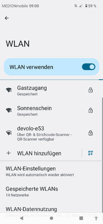

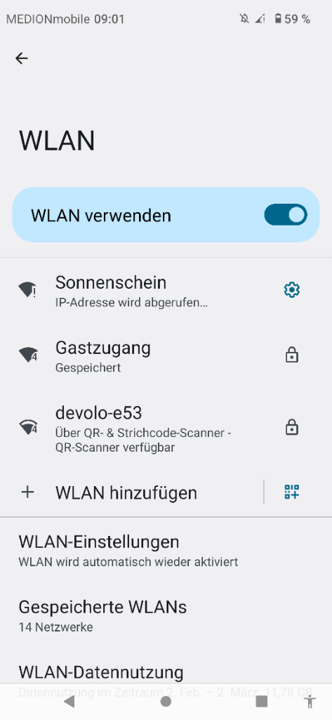

Beim Verbindungsversuch wird die IP Adresse abgerufen, dann passiert weiter nichts.
2 Sreensshots schicke ich mit.
Danke für die Hilfe!
Grüße von Gunther

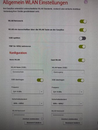

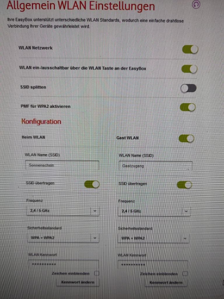

hie noch ein foto von den Einstellungen
Hm, nahezu identische Einstellungen. Verwendest Du unterschiedliche Kennwörter?
Dasselbe Kennwort
Was man auf dem Bild sieht ist das 2,4 Ghz und 5 Ghz nicht getrennt (gesplittet) sind.
Bei einem Gast-Netzwerk könnte es sein, dass die Sicherheitseinstellungen weniger restriktiv sind. PMF (Protected Management Frames) ist aktiviert. Das ist eine erweiterte Sicherheit beim Verbindungsaufbau. Würde ich kurz deaktivieren um auszuschließen das es daran liegt. WPA/WPA-2 bleibt ja trotzdem aktiv.
Dann verstehe ich es erstmal noch weniger. :(
Ich kenne jetzt die Easybox von Vodafone nicht, weiß also nicht was die noch für Möglichkeiten bietet. Ich vermute mal quasi keine. Oder gibt es noch Möglichkeiten bezüglich Netzwerkeinstellungen? IPv6 z.B. deaktivieren?
Nach Deaktivierung von PMF ist weiter keine Verbindung über Sonnenschein möglich, sonder nur über Gast ....
