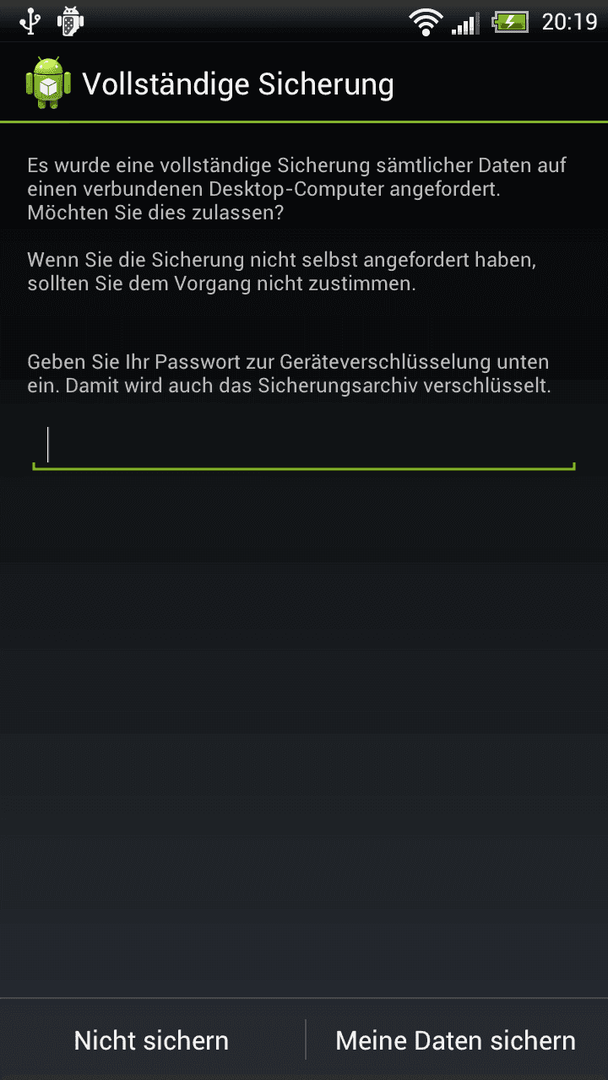

Nun bekommt ihr einen Bildschirm am Gerät angezeigt, auf dem ihr über den Backup-Wunsch informiert werdet und gefragt werdet, ob ihr das Backup verschlüssen wollt. Falls ihr das Backup verschlüsselt, merkt euch auf jeden Fall das Passwort, weil ohne das Passwort kein Wiederherstellen!

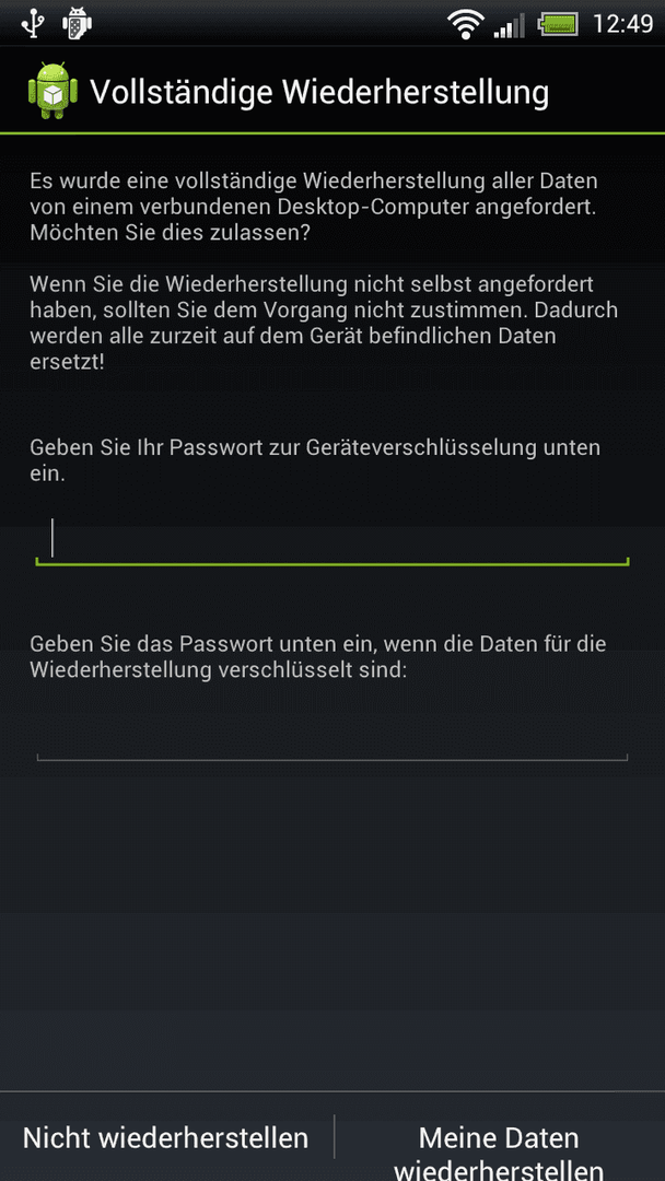

Zum Wiederherstellen, gibt es dann natürlich auch einen adb-Befehl.
Der lautet wie folgt:
In meinem Fall wäre das dann wie folgt:
Daraufhin werdet ihr am Gerät zur Eingabe des evlt. Vergebenen Passworts aufgefordert und danach werden alle gesicherten Daten zurückgespielt.
