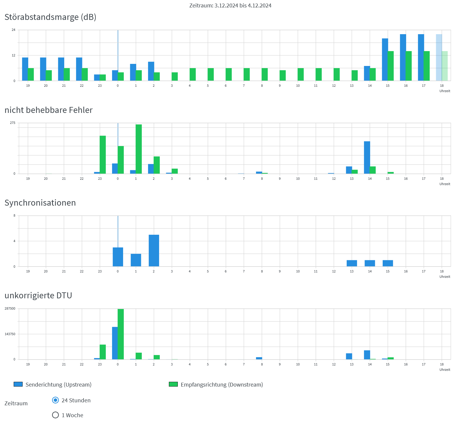

Ich hatte heute im Home Office Aussetzer, bin dann irgendwann zur Fritzbox schauen, und da blinkte die DSL Leuchte = Verbindung wird neu synchronisiert.
Seltsam, hatte bislang nie Probleme mit dem Anschluss.
Auch nach dem Update auf 100 Mbit/s vor knapp 2 Wochen nicht

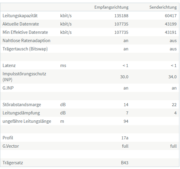

Chefingenieur schrieb:
Hab gestern spontan entschieden auf 100 MBit/s zu gehen.
Wurde heute Nacht bereits umgestellt, neue Werte:
Irgendwann hatte sich die Fritzbox dann wieder synchronisiert, allerdings mit nur noch 65 Mbit/s und kaum noch Störabstandsmarge.
Stört hier irgendetwas in der Nachbarschaft?
In die Statistik geschaut, gingen die Probleme wohl gestern um 23 Uhr los, seltsam.

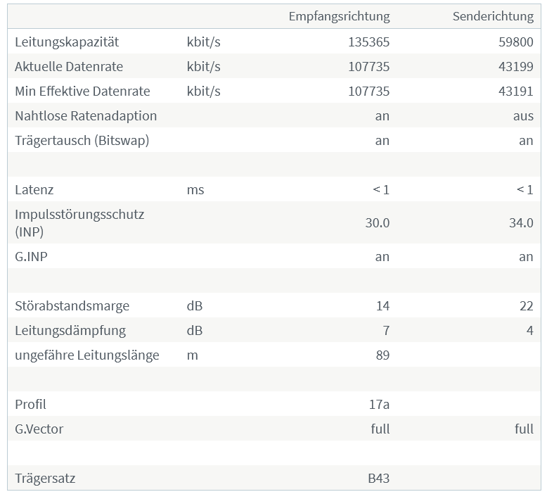

Also schaute ich mir die Dose genauer an, und zog auch sanft an den beiden Adern.
Zack, hatte ich die eine in der Hand, abgebrochen.
Abisoliert und neu verschraubt, syncte die Box wieder mit 107 Mbit/s und im Vergleich zu vor 2 Wochen ist die Leitung jetzt 5m kürzer :1f606:
Vor 2 Wochen
Bin echt froh, dass es nur so eine Kleinigkeit war die ich selbst beheben konnte.
