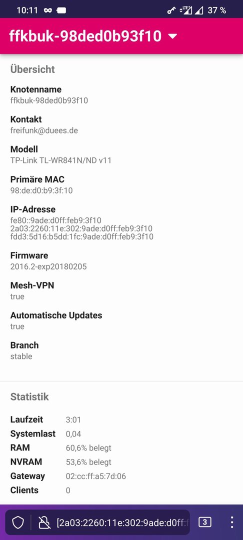

Den Ersten genommen und Fennec scheint zu funktionieren. 😉

Ist beim Firefox das gleiche... Frisch installiert...
Nicht nur fennec sondern auch der normale mobile Firefox.
IPv6 Adressen werden nicht als Adresse, sondern als Suchbegriff interpretiert.
Zum nachmachen:
Freifunk KBU - loading...
aufrufen, einen Knoten anklicken, und auf die IPv6 Adresse klicken...
