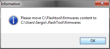

Bekomme seit neuestem diese Meldung (Bild) wenn ich Flashtool starte und kann die nicht wegklicken.
Kennt das jemand? Kann ich das irgendwie fixen?
Ja, Tu was es dir sagt und dann ist es weg :)
