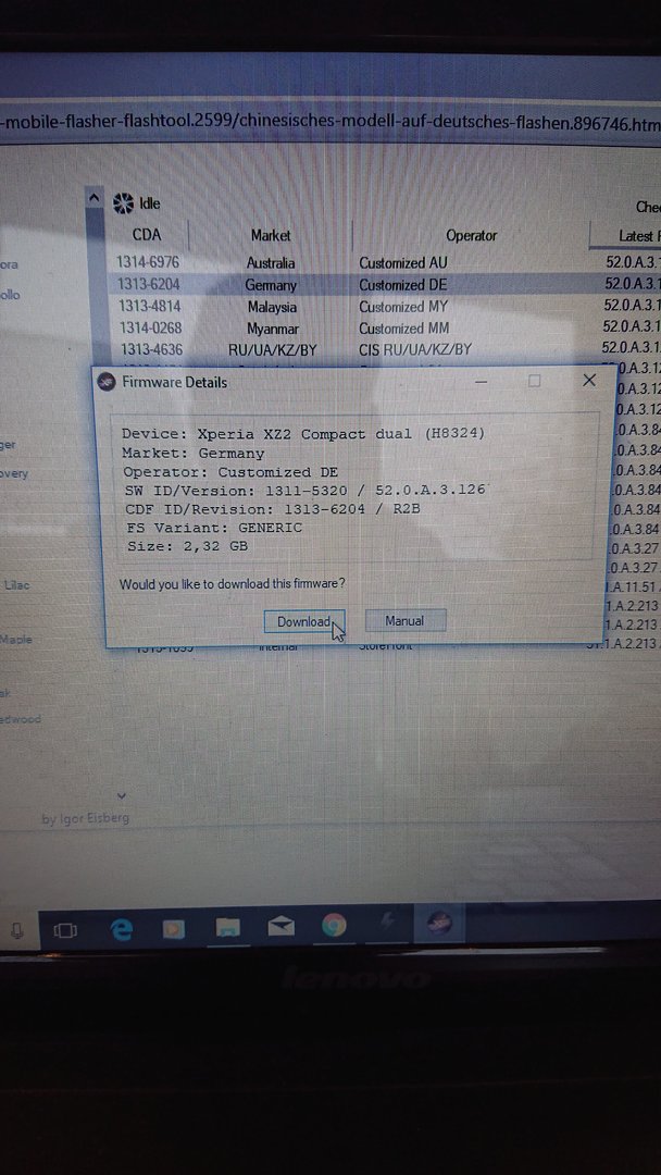

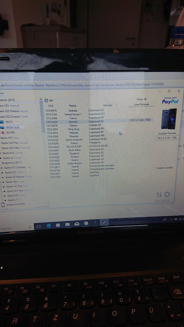

In Xperifirm hatte ich 3 Sachen zu Auswahl, da war einmal was Japanisches eine Internationale und eine Deutsche Version. Die habe ich gewählt. Danach wurde irgendwas runtergeladen.
[doublepost=1544962357,1544961543][/doublepost]Die habe ich genommen

Okay, lade dir mal diese Firmware hier runter:
StackPath
Sollte eine deutsche Firmware Andoird 8 sein. Diese kopierst du dann in den Odner C:\Benutzer\XXXX\.flashtool\firmwares
Dann startest du das flashtool wieder und flasht die Firmware. (Userdata und apsslog anhaken für einen clean flash, deine Daten sind danach alle weg!!!)
Starte das Handy dann. Sollte hoffentlich bis dahin alles klappen.
