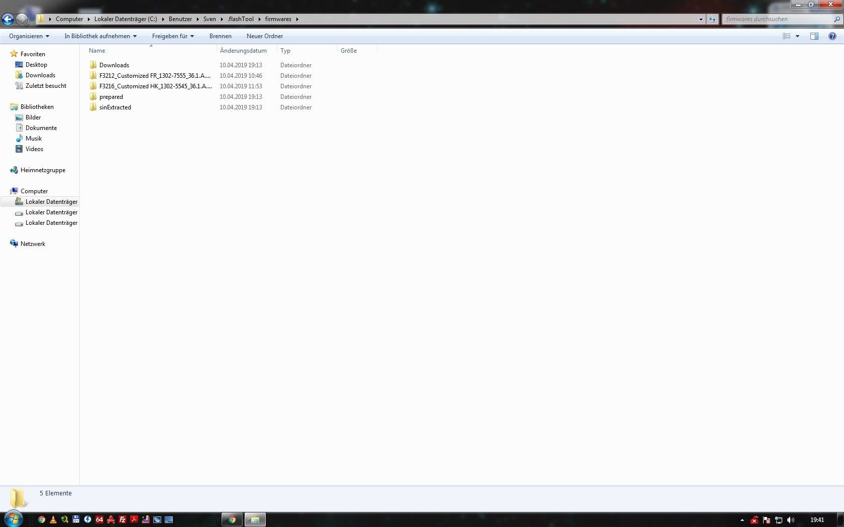

[doublepost=1554918216,1554918063][/doublepost]Auch wird die Firmware nicht erkannt im Tool. Ist die Anordnung im Ordner falsch? Muss die etwa noch in einen Unterordner?Unbenannt.jpg

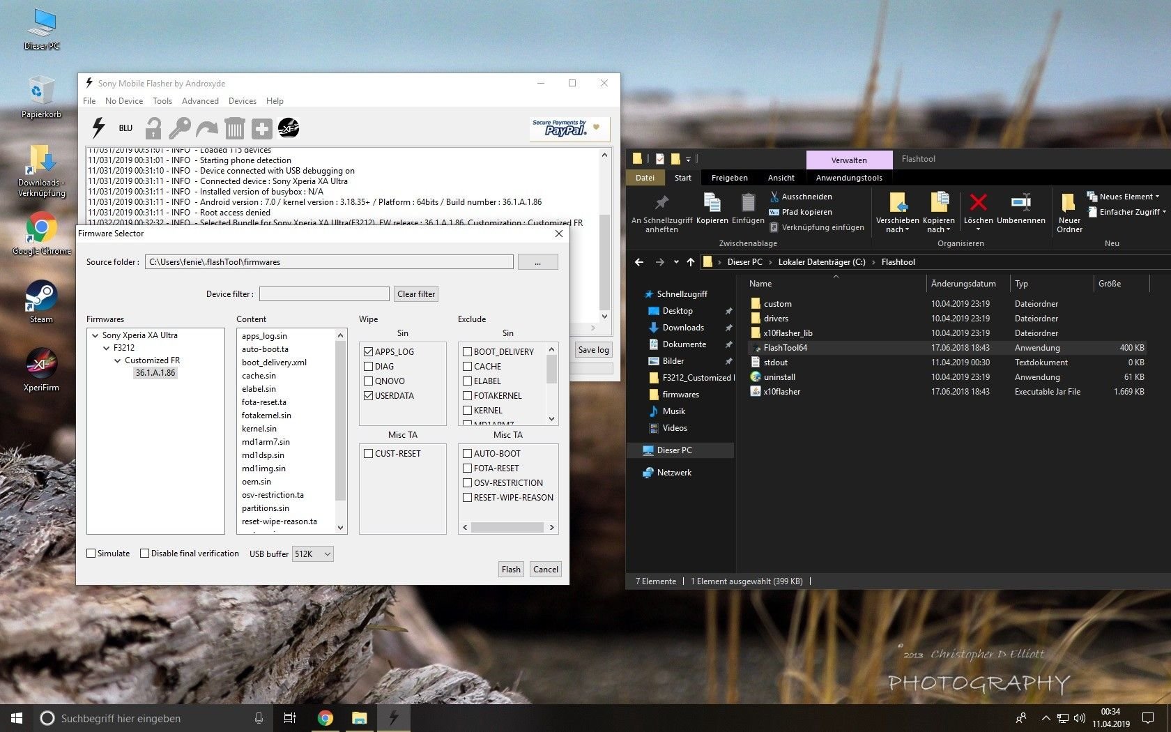

So, ich habs jetzt endlich hinbekommen unter Windows 10 das das Handy korrekt und die Software korrekt erkannt werden. Muss ich vorm Flashen noch irgendwas außer Apps-LOG Und USERDATA wipe ankreuzen? Ich will mir nur ganz sicher sein. :D
Wie gesagt es ist ein 3216 und soll ein 3212 werden wegen der LTE Bänder in DE.

So habe es versucht. Folgendes Log:
Code:
11/035/2019 20:35:22 - INFO  - <- This level is successfully initialized
11/035/2019 20:35:22 - INFO  - Flashtool Version 0.9.25.0 built on 17-06-2018 16:00:00
11/035/2019 20:35:22 - INFO  - Searching for a web proxy
11/035/2019 20:35:22 - INFO  - No proxy found, using direct connection
11/035/2019 20:35:23 - INFO  - Syncing devices from github
11/035/2019 20:35:23 - INFO  - Opening devices repository.
11/035/2019 20:35:23 - INFO  - Scanning devices folder for changes.
11/035/2019 20:35:29 - INFO  - Pulling changes from github.
11/035/2019 20:35:30 - INFO  - Devices sync finished.
11/035/2019 20:35:31 - INFO  - Loading devices database
11/035/2019 20:35:31 - INFO  - Loaded 115 devices
11/035/2019 20:35:31 - INFO  - Starting phone detection
11/035/2019 20:35:33 - INFO  - Device disconnected
11/035/2019 20:35:44 - INFO  - Device connected with USB debugging on
11/035/2019 20:35:45 - INFO  - Connected device : Sony Xperia XA Ultra
11/035/2019 20:35:45 - INFO  - Installed version of busybox : N/A
11/035/2019 20:35:45 - INFO  - Android version : 7.0 / kernel version :  / Platform : 64bits / Build number : 36.1.A.1.86
11/035/2019 20:35:45 - INFO  - Phone in recovery mode
11/035/2019 20:35:45 - INFO  - Root Access Allowed
11/036/2019 20:36:38 - INFO  - Selected Bundle for Sony Xperia XA Ultra(F3212). FW release : 36.1.A.1.86. Customization : Customized FR
11/036/2019 20:36:38 - INFO  - Preparing files for flashing
11/037/2019 20:37:05 - INFO  - Please connect your device into flashmode.
11/037/2019 20:37:26 - INFO  - Using Gordon gate drivers version 3.1.0.0
11/037/2019 20:37:26 - INFO  - Opening device for R/W
11/037/2019 20:37:26 - INFO  - Device ready for R/W.
11/037/2019 20:37:26 - INFO  - Reading device information
11/037/2019 20:37:26 - INFO  - Phone ready for flashmode operations.
11/037/2019 20:37:26 - INFO  - Opening TA partition 2
11/037/2019 20:37:26 - INFO  - Current device : F3216 - WUJ01MQ894 - 1302-5545_R4B - 1300-9526_36.1.A.1.86 - GENERIC_36.1.A.1.86
11/037/2019 20:37:26 - INFO  - Closing TA partition
11/037/2019 20:37:27 - ERROR - The bundle does not match the connected device
11/037/2019 20:37:27 - INFO  - Ending flash session
11/037/2019 20:37:30 - INFO  - Device connected with USB debugging on
11/037/2019 20:37:30 - ERROR - Cannot identify your device.
11/037/2019 20:37:30 - INFO  - Selecting from user input
11/037/2019 20:37:34 - ERROR - You can only flash devices.
11/037/2019 20:37:39 - INFO  - Device connected in flash mode
11/038/2019 20:38:20 - INFO  - Selected Bundle for Sony Xperia XA Ultra(F3212). FW release : 36.1.A.1.86. Customization : Customized FR
11/038/2019 20:38:20 - INFO  - Preparing files for flashing
11/038/2019 20:38:35 - INFO  - Device disconnected
11/038/2019 20:38:44 - INFO  - Please connect your device into flashmode.
11/039/2019 20:39:44 - INFO  - Using Gordon gate drivers version 3.1.0.0
11/039/2019 20:39:45 - INFO  - Opening device for R/W
11/039/2019 20:39:45 - INFO  - Device ready for R/W.
11/039/2019 20:39:45 - INFO  - Reading device information
11/039/2019 20:39:45 - INFO  - Phone ready for flashmode operations.
11/039/2019 20:39:45 - INFO  - Opening TA partition 2
11/039/2019 20:39:45 - INFO  - Current device : F3216 - WUJ01MQ894 - 1302-5545_R4B - 1300-9526_36.1.A.1.86 - GENERIC_36.1.A.1.86
11/039/2019 20:39:45 - INFO  - Closing TA partition
11/039/2019 20:39:45 - ERROR - The bundle does not match the connected device
11/039/2019 20:39:45 - INFO  - Ending flash session
11/039/2019 20:39:51 - INFO  - Device disconnected
11/039/2019 20:39:52 - INFO  - Device connected in flash mode
11/040/2019 20:40:42 - INFO  - Flash canceled
11/040/2019 20:40:51 - INFO  - Device disconnected
