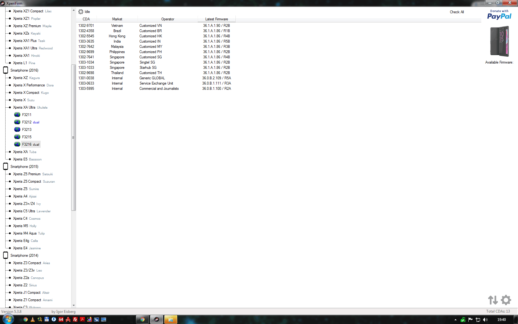

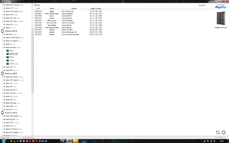

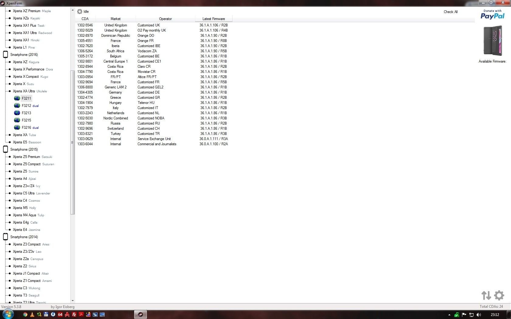

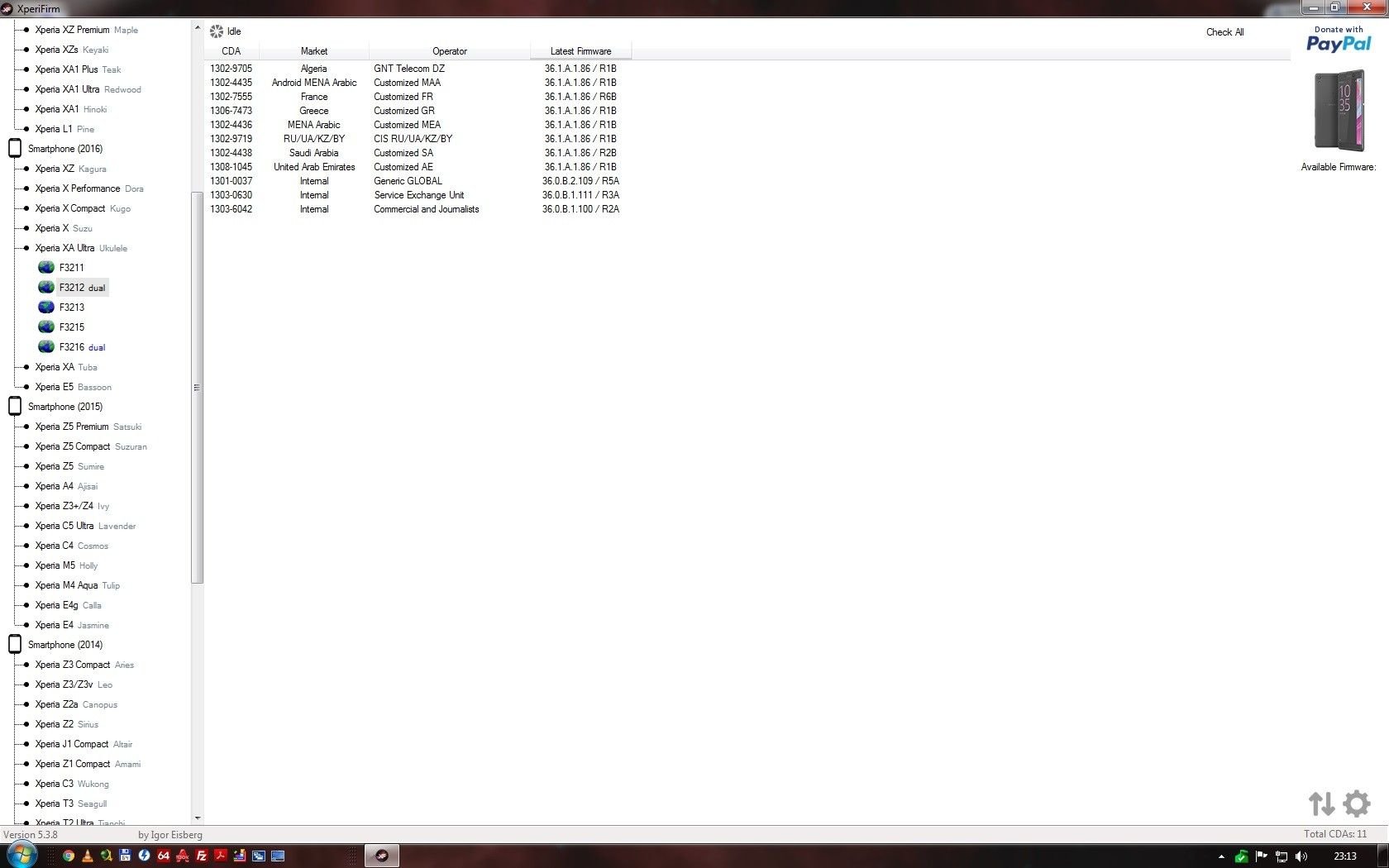

So diese Firmwares habe ich zur Auswahl. Welche kann man nehmen? Und woher weiß ich welche bei mir momentan installiert ist? Es ist mir echt ein Rätsel wie er dieses Gerät von Mobilcom dazu bekommen konnte. welche.png Unbenannt2.png

Und man spielt die Firmware mit Xperifirm auf, oder muss ich da das Flashtool benutzen?
Und welche Firmware kann ich da nehmen? Für das Dualsim gibts ja keine deutsche Firmware. Und das obwohl er das Teil vor 2 Jahren von MD dazubekommen hat. Kann ich einfach eine SingleSIM vom 3211 drüberbügeln? Und ist das gefahrlos?3211.jpg 3212.jpg
Kannst du versuchen, ich glaube allerdings nicht, das das funktionieren wird.
Ich würde die französische dual Sim Firmware nehmen.

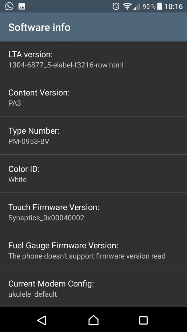

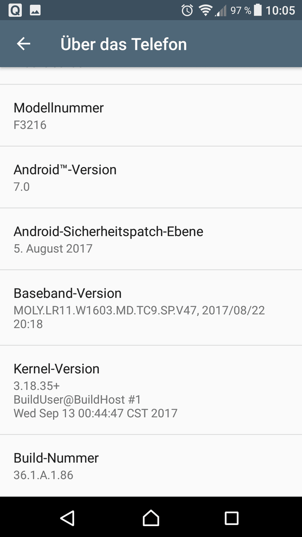

Danke. Und wie kann ich rausfinden welche Software derweil auf dem Handy installiert ist? Gibt ja mehrere für die 3216. Und muss ich den Bootloader entsperren? Sorry für die vielen Fragen, ist mein erstes Sony.
Schau unter „Über das Telefon“, wie bei allen Android-Geräten. Nein den Bootloader musst du nicht entsperren. Lies dir die Anleitung zum Flashen bitte nochmal genau durch.
Reaktionen: fenie

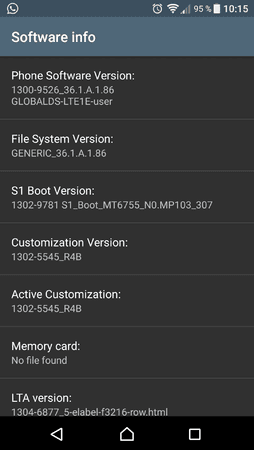

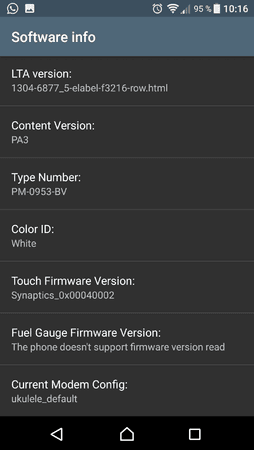

Wenn du es ganz genau wissen willst, schaust du im Servicemenu unter "customization version".
Reaktionen: fenie
Da steht aber nicht genau welche Firmware installiert ist. Gibt ja mehrere je nach Region. Oder kann man das aus dem Baseband schließen?
Wenn die Nummer bei Google suchst, müsstet du ein Suchergebnis von Xpericheck bekommen. Da sollte alles genau aufgeführt sein.
