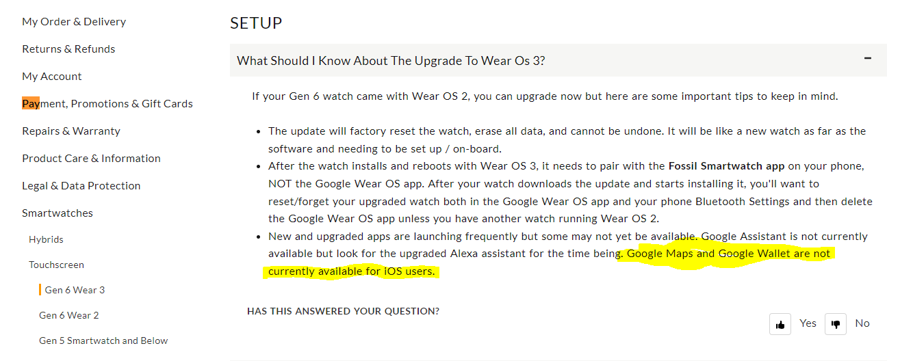

Ich bekomme in ein paar Tagen meine Fossil Gen 6 und habe jetzt schon viel gelesen... ich bin mir jetzt recht unsicher, ob ich das Wear OS 3 Update dann wirklich machen soll (iOS Nutzer).
Fehlender Google Assistent würde mich nicht stören aber ich möchte mit der Uhr bezahlen - dazu benötige ich ja in jedem Fall die Google Wallet = Google Pay, richtig? Die ist auch mit dem Dezember Update noch nicht verwendbar?
Kann man eigentlich "zurück", wenn man auf Wear OS 3 upgedated hat?
Zum ersten Punkt: Bezahlen geht wie gewohnt mittels Google Pay/Wallet.
Zum zweiten Punkt: Der Weg zurück auf Wear OS 2 ist versperrt. Hat ja auch Sicherheitsgründe. Der Patchlevel, den die Fossil Gen 6 zuletzt unter Wear OS 2 hatte, ist ja schon ewig alt.
Danke - das Zahlen mit Google Pay jetzt auch unter IOS funktioniert, beruhigt mich. War ja zu Beginn im Oktober 22 angeblich nicht möglich…
Tut mir Leid, ich hatte überlesen, dass sich die Wallet-Frage auf iOS bezog. Dazu weiß ich leider nichts.
OK - hier die offizielle Quelle: Home (fossilgroup.com)
Also kein Update auf Wear OS 3 nach dem Auspacken für mich.... 😌
