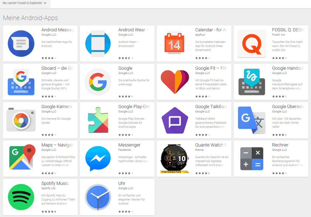

Nichts Schlimmes, denke ich. Hier mal die Apps der Uhr:
Werksreset ist eine Möglichkeit, die ich testen könnte. Oder zunächst eine Woche das Standard-Watchface nutzen.
Dann würde ich Dir empfehlen, die zusätzlich installierten Apps mal Schritt für Schritt testweise zu deinstallieren (pro Tag 1 App) und zu schauen, wie es sich dabei entwickelt. Anfangen würde ich mit dem Facebook Messanger und Spotify.
Spotify und FB Messenger brauche ich auf der Uhr eigentlich sowieso nicht. Die fliegen beide nachher mal runter. Ja, zeitgleich. :winki:

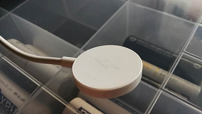

Hallo hab heut meine neue Smartwatch Fossil Explorist ausgepackt und die braucht bis zu 5h bis die Voll ist das ist doch nicht normal oder? Der Puck hält auch nicht so Bombenfest wie ich es überall gelesen hab woran könnte das liegen?
@saschar
Hey,
Das mit dem laden ist schon normal so. Habe zwar noch nie von 0 auf 100 geladen aber die Ladezeit ist bei mir auch immer recht lang.
Hast du die Uhr mit Metall oder Lederarmband?
Ich hab das Metall Armband und richtig fest ist der Puck da auch nie. Könntest mir vorstellen das es beim Lederarmband fester sitzt da die Uhr insgesamt etwas leichter sein wird.
Metall. Es hat mich nun doch gewundert da meine alte zenwatch in 30min uber 70% schafft mit einen sehr viel kleineren puk
Kann man eigentlich nach dem man eine Nachricht verfasst hat (z.b whatsapp) noch emojis nachfügen ? Finde das irgendwie komisch gelöst entweder emojis oder text? Oder bin ich einfach blöd?
Zum Thema Ladepuck: ich lege die Uhr zum Laden immer auf die 'Ziffernblatt'-Seite - so hält der Puck einwandfrei. Den Ladestand frage ich über das Smartphone ab.
Nachtrag bezüglich Ladezeit: bei mir hat es von 15% bis auf 100% ca 3 Stunden gebraucht. Keine Ahnung ob das allgemein bekannt ist aber der Puck hat auf der einen Seite ein (schlecht erkennbares) Blitzsymbol:
Wenn man den Puck mit dieser Seite an der Uhr anbringt läd sie deutlich schneller...

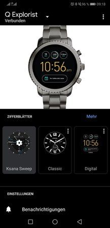

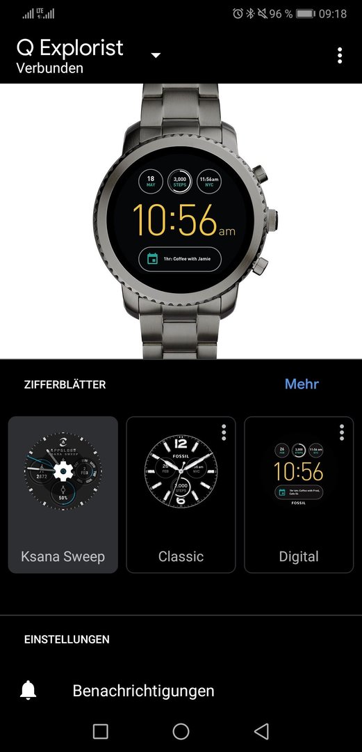

In der Wear App Einstellung dort auf den Namen deiner Uhr drücken.
offenbar bin ich blind. Muss man auf der Uhr schauen oder am Handy? Ich finde bei beiden nichts :confused2:
@romeon: Auf dem Smartphone, wie von @oberlix2007 beschrieben :winki:
@TheBrad : offensichtlich bin ich zu dumm dafür oder bei meiner Q Explorist geht es anders?
Das wäre ja dann hier, oder?
Richtig. Dann runter scrollen bis zu "Erweiterte Einstellungen" und dort auf "Akku der Uhr" klicken :winki:
