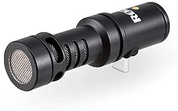

1x Röde VideoMic Me-C - Mono (Niere), €79,-

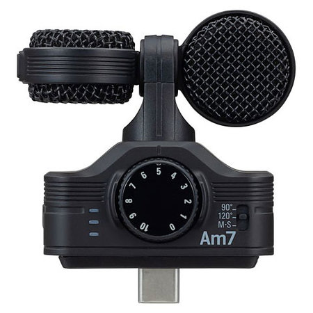

1x Zoom Am7 - Stereo (Mitte-Seite, Kugel), €85,-

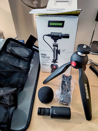

1x Shure MV88+ Kit - Stereo (Mitte-Seite, Kugel), € 191,-
Der höhere Preis des Shure relativiert sich etwas, da es sich hier um ein komplettes Kit handelt, inkl. Mini-Stativ, Windschutz, Klemmschuh, Handy-Halterung, Mikro-USB zu USB-C Kabel, Micro-USB zu Lightning Kabel und einer praktischen Transporttasche für alles.

Sowohl das Röde als auch das Shure sind TOP verarbeitet, mit sauber gefrästem, solidem Alukorpus. Das Zoom Am7 fällt hier etwas ab: Anders als die beiden anderen bietet es einen Gain-Drehregler am Gehäuse, der sich leicht verstellt. Auch sitzt das Zoom nicht so fest im USB-C Anschluss wie die beiden anderen, wachelt leicht hin- und her. Kontakt hat es trotzdem. Bei allen dreien empfiehlt sich die Benutzung mit "nacktem" Handy, mit einem Bumpercase sollte es aber auch klappen. Insgesamt wirkt das Zoom etwas "fimschig". Röde und Zoom werden direkt auf den USB-C Anschluss gesteckt, das Shure wird über Kabel angeschlossen.

Durch seinen Mono-Aufbau empfiehlt sich das Röde vor allem als Podcast/Interview-Mikrofon. Einstellungsmöglichkeiten gibt es keine. Die beiden Stereo-Mics bieten die Möglichkeit, den Stereowinkel zu verstellen (beim Zoom direkt am Gehäuse zwischen 90 und 120 Grad, beim Shure mittels der Software zwischen 60 und 135 Grad, stufenlos). Die richtige Einstellung hängt vom Einsatzzweck ab (z.B. direkte Schallquelle vor dem Mikro oder "breitere" Bühne für Bands etc oder Einfangen des Raumhalls). Das Zoom Am7 besitzt 3 kleine LEDs am Gehäuse zur Aufnahmekontrolle, die jedoch recht träge reagieren und für eine exakte Aussteuerung weniger geeignet sind.

Die meisten Einstellungsmöglichkeiten zur Optimierung der Aufnahme liefert die Shure-App: stufenlos verstellbarer Aufnahmewinkel; Mono-Modus; Presets für Sprache, Instrumentenaufnahme, Gesang und Band; Mikrofonverstärkung in 1dB Schritten, Limiter, Kompression, Hochpassfilter und einen Equalizer. Man ist also bestens für eine Feinjustierung gerüstet. Man kann die jeweiligen persönlichen Profile auch im Handy speichern. Bei Erscheinen des Mikros 2019 befand sich die Video-App noch in der Betaphase und hatte Probleme - diese sind inzwischen ausgemerzt. Ein Firmware-Update für das Mikro selbst wurde sofort nach dem ersten Anschließen ans Handy über die Video-App angezeigt und binnen einer Minute installiert.

Das ist natürlich der entscheidende Punkt - und wie nicht anders zu erwarten fällt das Röde deutlich gegenüber den beiden anderen App. Nicht nur, weil es ein Mono-Mikrofon ist: Der Klang ist voll und rund, eine deutliche Verbesserung gegenüber den internen Mikros meiner beiden Handys, aber auch bei Aufnahme eines Solinstruments (mein Einsatzzweck) klingt es nicht ausgewogen, Bässe fehlen. Es ist eben ein Podcast-Mikro.
Das Zoom Am7 hingegen liefert bei korrekter Ausrichtung der Kapseln (anders als bei den anderen kann man die Kapseln in der Achse verstellen, allerdings nur im Ganzen) einen ausgewogenen, gut auflösenden Klang mit genügend Bass, tendiert eher zur Wärme. Es ist absolut tauglich für Aufnahmen von Musik (zB Live) für die meisten Einsatzzwecke. An CD Aufnahmen kann man natürlich bei einem €85 Gerät, das nur komprimiert aufnimmt, nicht denken.
IMHO gewinnt das Shure MV88+ diesen Vergleich: Ich habe als Test u.a. High End Vocals aus Youtube über meine Desktop-Monitorlautsprecher (Kali LP-6) abgespielt - hier erreicht das Shure im reinen Abhörtest annähernd die Qualität der Quelle, auch was die Natürlichkeit und Originaltreue im Klangbild angeht. Sehr beeindruckend. Auch bei einzelner Instrumentenaufnahme (Violine) kann es das schon recht gute Zoom-Mikro in punkto Klarheit distanzieren, wobei Aufnahmen über das Zoom-Mikro wärmer klingen.

Das Shure MV88+ rechtfertigt seinen höheren Kaufpreis nicht nur durch die komplette Ausstattung, sondern auch den überlegenen Klang bei Musikaufnahmen, die ein für die Preisklasse hervorragendes Niveau erreichen. Es ist aber doppelt so schwer wie die beiden anderen und nicht direkt auf dem Handy montierbar. Als einziges unterstützt es dafür auch iOS Geräte mit Lightning-Anschluss. Das Shure ist im Grunde eine eierlegende Wollmilchsau. Auch die hauseigene App ist die beste.
Wer nur ein Stereo-Mic mit ordentlicher Aufnahmequalität für private Zwecke benötigt, der ist mir dem Zoom Am7 aber auch gut bedient, wobei die schlechtere Verarbeitung gerade bei Außenaufnahmen zum Problem werden könnte. Es bietet als einziges Gerät hardwareseitige Einstellungsmöglichkeiten für Mikroverstärkung, Aufnahmewinkel und Pegelkontrolle, die aber naturgemäß sehr klein und klapprig ausfallen.
Das robuste Röde VideoMic Me-C ist für Podcasts und andere Sprachaufnahmen durchaus ein Upgrade zu den Handy-eigenen Mikrofonen, für Musik, auch bei Soloinstrumenten, ist es hingegen kaum brauchbar. Es kostet jedoch nicht weniger als das wesentlich flexibler einsetzbare Zoom, ist dafür aber besser verarbeitet und im Außeneinsatz robuster.
