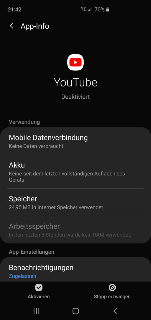

Bei unseren Samsung-Geräten kann man die originale YouTube-App ohne Probleme in den App-Infos deaktivieren. Taucht so niemals in den Updates des Play Store auf.

@Nufan Ohne root.
Ja gut. Dann ist das mit der alten YouTube App klar.
