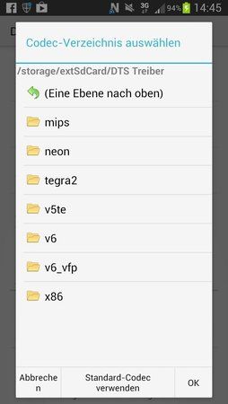

Genau die Codec habe ich schon vorher geladen. Aber ich habe keine Ahnung welchen Codec ich einbinden soll.

Sollte ARMv7 with Neon sein
Reaktionen: tomriddle
Hipp Hipp hurra, dass war die Lösung. Ich hatte zwar alle Treiber getestet, aber nachdem ich nun den Neon verwendet habe hat alles geklappt.
PS. Ich hatte den ersten link erst probiert, und dann festgestellt das ich damit nicht weiter komme. Beim zweiten link hätte ich dies sicherlich mitteilen können. Sorry.
Aber vielen Dank für alle helfenden Antworten
LG Tom
Kannst du mir erklären wie genau du das gemacht hast, bei mir läufts nicht.
entschuldige, wenn ich erst so spät antworte. Ich hatte bis heute kein Galaxy S 3 . Musste repariert werden. Daher nun aber die Antwort auf deine Frage.
Bei mir ging nun der alte Codec auch nicht mehr. MX Player hatte ein Update.
Aber unter der Option, Einstellungen=> Decoder => benutzerdefinierter Codec herunterladen (letzte Option), für dein System den aktuellen Treiber laden. Z.B mit Dolphin Browser. Bei mir Samsung Galaxy S3 ist das "Arm v7 mit Neon Support". Die Zip datei zB. mit TotalCommander auf dem Handy gleich entpacken. Treiber in einem Verzeichnis lassen. Nun unter Einstellungen=> Decoder => benutzerdefinierter Codec das Verzeichnis auswählen und den ersten Codec aus dem Verzeichnis Neon laden. Dann MX Player neu starten. Ich habe ihn sicherheitshalber auch aus dem Speicher rausgeworfen. Dann neu gestartet und siehe da, DTS mit Ton war kein Problem.
