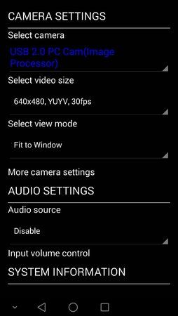

Dann bin ich auf die Idee gekommen, dass es ja vielleicht auch mit meinem Handy gehen könnte. Habe mir also ein OTG-Kabel bestellt und mir eine App runtergeladen, über die externe Webcams funktionieren sollen (CameraFi).
Leider bekomme ich mit dem Endoskop nur ein schwarzes Bild. Erkannt wird die Kamera, hab mir extra die App "USB device info" installiert, hier die Ausgabe:

Auch in den Einstellungen von CameraFi kann ich die Kamera auswählen:
Das Bild bleibt aber schwarz. Habe auch verschiedene andere Apps probiert, bei allen das selbe Problem.
