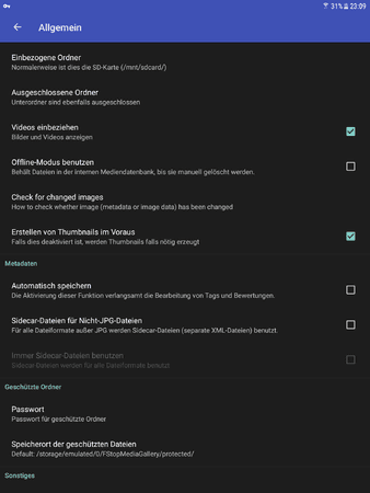

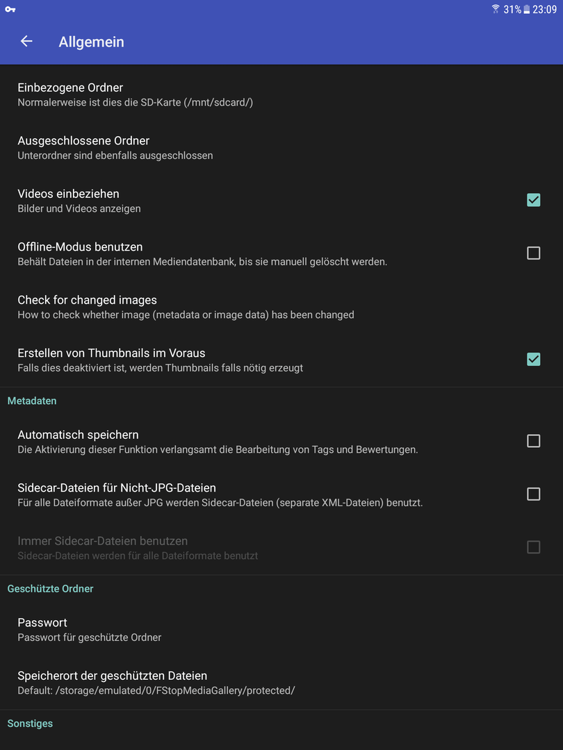

Meine Einstellungen siehe Screenshot. Check for changed images steht auf: Compare image's date

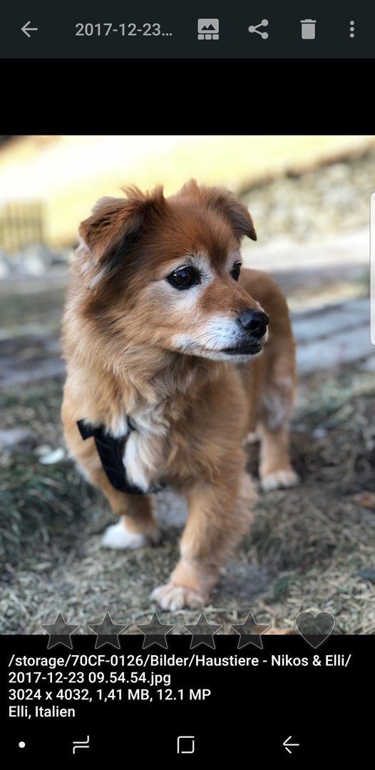

Wie sieht das mit den Folgenden zwei Bilder aus bei dir? (Tags vorhanden aber Bewertung nicht in F-Stop)
zF-Stop
@Schabing Bei beiden Fotos sind je 2 dieselben Tags (Elli, Italien) vorhanden, ebenso gibt es einen Ort. Den nenne ich hier mal nicht öffentlich.
Bewertungen sehe ich keine. Diese müssten auch im Foto selbst gespeichert sein und nicht womöglich in einer Datenbank, die digikam und die Windows Fotoanzeige am PC Auslesen
Hehe, es ist schwierig, weil ich fast nur Bilder mit Menschen drauf habe bei deinen das Problem auftriff. Bei toten Hunden ist es egal wenn die öffentlich sind ;)
Ja die gleichen Tags ich weiß, die tauchen in F-Stop auf. Ein Ort steht bei eig. allen meinen Bildern drin.
Es ging mir bei den Beiden nur um die Bewertung.

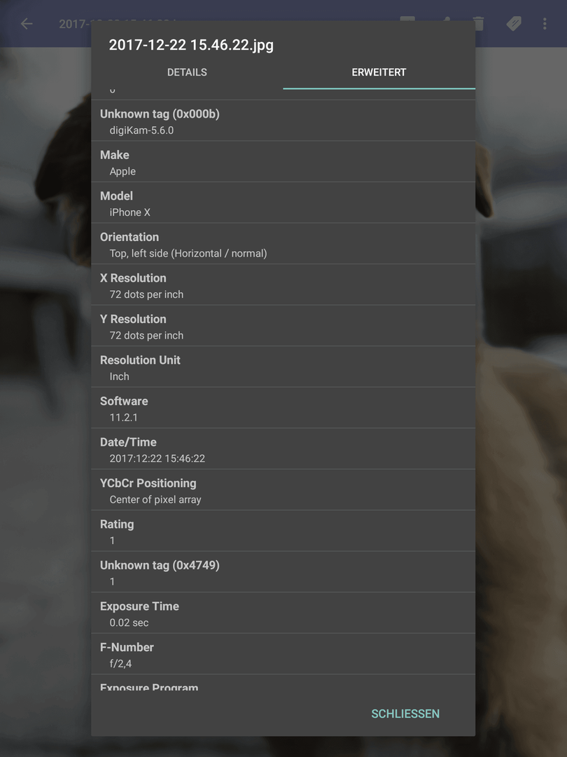

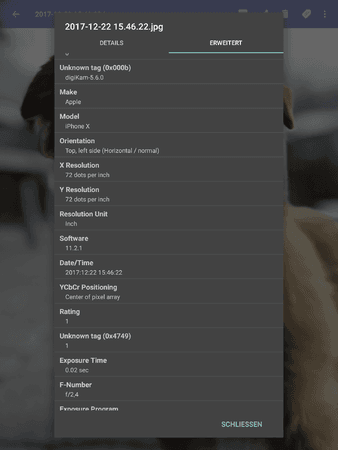

@Schabing Die Bewertung steckt in "Erweitert", siehe Screenshot.
Dabei mindestens 2 Felder von digiKam, die F-Stop offensichtlich nicht auslesen kann.
Mit dem Photo EXIF Editor sehe ich in den RAW-Daten übrigens noch ein drittes Stichwort, nämlich "Potrait" (ja, genau so falsch geschrieben).
Habe jetzt bei Erweitert geschaut bei einem Bild bei dem die Bewertung klappt. Unter "Rating" sehe ich da die Zahl wie viel Sterne das Bild hat (3 Sterne = "3").
Bei den Hundebilder steht auch unter Erweitert eine Zahl unter "Rating".
Also alles gleich, nur einmal kann F-Stop das "Rating" lesen und einmal nicht.
Jetzt sind wir wieder am Anfang: Wieso ist das so? Kann man das beheben? :) :)

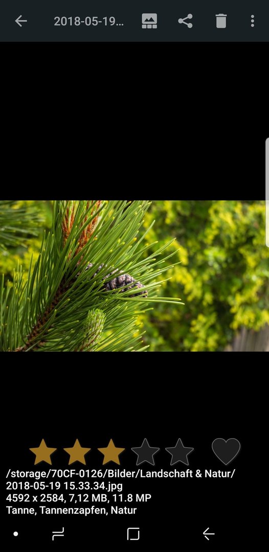

PS: Das andere Tannenbild stelle ich als Vergleich bereit
Kannst du einen Unterschied erkennen bei der Bewertung zwischen den zwei Bildern?
Ich sehe in beiden Bildern eine Bewertung unter "Rating".

[doublepost=1529238621,1529238220][/doublepost]@Schabing Beim Tannenbild finde ich eine sehr große Menge an Einträgen, "Rating" hab ich da nicht gesehen.
Hundebild hat Ranking 5.

Deswegen habe ich wohl auch eine falsche Version von dem Tannenbild gegeben.
Ich habe jetzt das Bild aus F-Stop exportiert und neu in Dropbox geladen. Jetzt sollte es eine Bewertung haben!!

@Schabing Ja, Tannenbild hat nun 3 Sterne.
Genau :)
