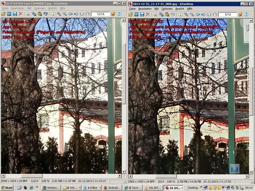

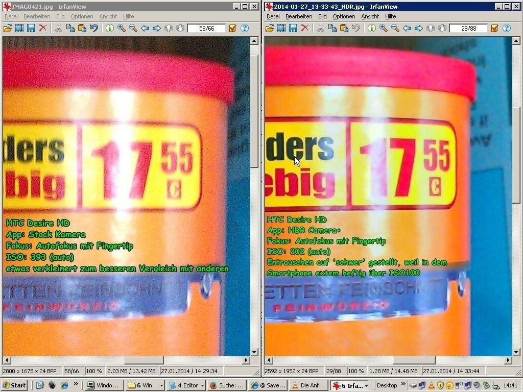

Interessantes Thema, wenn auch schon älter...
HDR Camera+ mit Stock Kamera vergleichen, besser wäre zusätzlich auch mit anderen HDR-Apps.
Der Anfangsartikel führt schon mal recht gut ein, doch leider fehlt die Angabe mit welchem Gerät die Bilder gemacht wurden?
Die Bilder sehen auch so aus, als würde diese Kamera intern schon zu stark entrauschen. Jedenfalls sind die Bilder dadurch schon mal unscharf und vertragen im Endzustand locker eine Verkleinerung auf die halbe Größe.
Aber mal egal. Die Absicht des Treaderöffners war schon mal gut.
Hier scheinen manche unter dem Bergriff HDR etwas ganz anderes zu verstehen, als diese App bringen will!!! Anscheinend stellen sich manche unter HDR nur übertrieben farbverfälschte Fotos vor, weil meistens solche gezeigt werden. HDR Programme für den PC bieten ja meist auch nur solche "künsterlischen Übertreibungen" oder "average" (matschig-blaß) an. Jedenfalls fand ich in den meisten Progs für den PC keine mich zufriedenstellenden Filter. Nur den überbunten Kram.

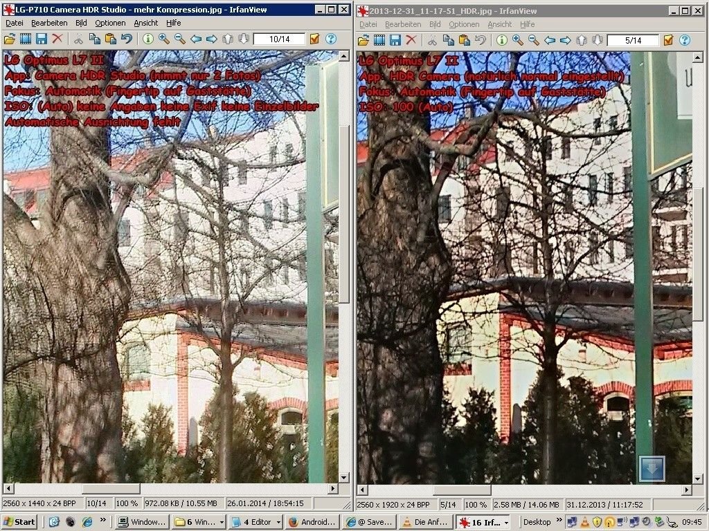

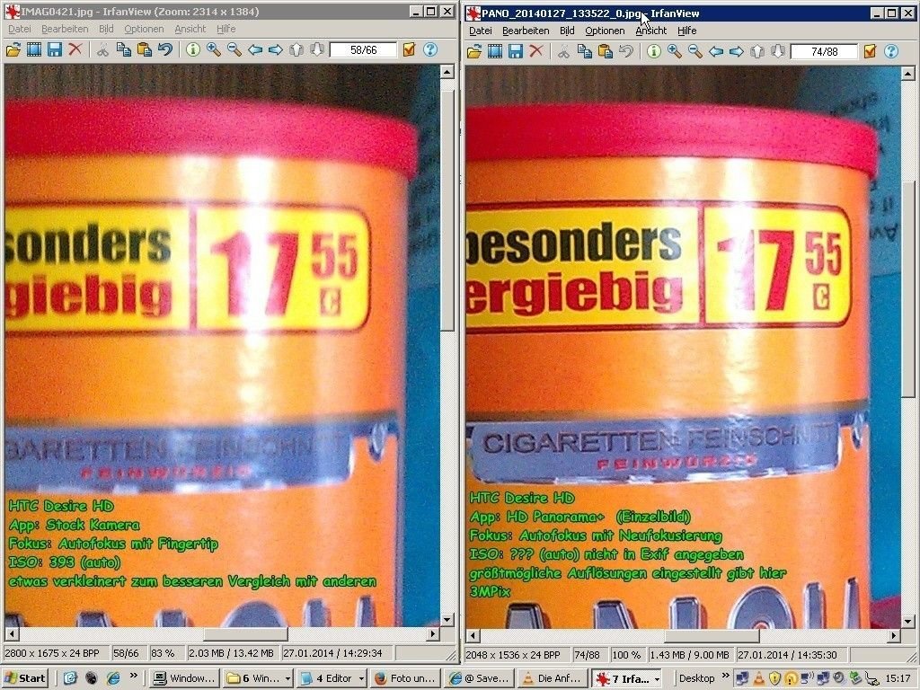

- Nur "HDR Darkroom" (und "HDR projects platin") bringt auch eine Voreinstellung für "natürlich normale" Kontrastverstärkung mit Aufhellung der Schatten.
(Wer farbenfrohe Verfremdungen will, solte lieber solche anderen Apps nehmen, nicht HDR Camera.)
Was man aber als "nicht künstlerischer Fotograf" will, ist einfach eine Verbesserung des Gesamtbildes, dessen Eindruck "natürlich" bleiben soll. Und genau das kann die App bringen, wenn man sie richtig einstellt.
Ich habe diese App selber in Benutzung. Sie macht echtes HDR und drei unterschiedlich belichtete Fotos -2.0EV, +2.0EV und +-0.0EV. Daraus errechnet sie das Endbild.
Wenn das auf manchen Geräten keine drei unterschiedlichen Belichtungen bringt, dann kann man in den Einstellungen extra anhaken "Alternative expo-control", was man auch mal nutzen sollte. Außerdem gibt es unter "Advanced preferences" einen Punkt "Aufnahmemodus", wo extra dazu steht "Ändern, wenn sie alle Aufnahmen mit der gleichen Belichtung erhalten.".
Weitere empfehlenswerte Einstellungen sind:
1. "Originale Bilder speichern" anhaken! (die enthalten die Exif Daten und man könnte sie später auch einzeln benutzen oder am PC mit anderen Programmen bearbeiten.)
2. Einstellung "Rauschunterdrückung" ändern (Auswahl: keine, gering (Voreinstellung), schwer) beim Zusammenrechnen ergibt sich meist schon eine Rauschminderung, darum bei guten Geräten auf keine setzen. Das gibt mehr Details. Bei Geräten die stark rauschen gering oder schwer ausprobieren. Das HTC Desire HD braucht bei mehr als ISO100 "schwer"! Dann aber gravierende Unterschiede sichtbar (Tabaksdose).
3. "Fokusieren Sie vor jeder Aufnahme neu" unbedingt anhaken! (das dauert zwar etwas länger, bringt aber bessere Ergebnisse, denn sonst wird nur das erste Bild scharf, die anderen beiden unscharf und das Ergebnis natürlich auch!)
4. "Belichtung" kann man zwischen hell und normal wählen, je nach Umgebungslicht.
5. Für die Freunde deutlicher Farbverfremdungen gibt es auch Einstellungen:
5.a "Farblebendigkeit" schwarz und weiß, Puro, Rein (Voreinstellung), Gesättigt.
5.b "Lokaler Kontrast" Niedrig, Normal (Voreinstellung), Hoch.
5.c "Mikro-Kontrast" Niedrig, Normal (Voreinstellung), Hoch.
6. "Edit after taking" anhaken, dann bekommt man eine große Auswahl an Verfremdungsfiltern angeboten. Ich nehme am liebsten "natürlich". Voreingestellt ist "custom".(?)
7. und zu guterletzt unter "other": "Tuch preview to take picture" anhaken.
Damit kann man gezielt den Fokus lenken und gleichzeitig auslösen! Sehr nützlich!!!
Wie ihr seht bietet die App durchaus mehr Möglichkeiten, als wohl die meisten (besonders diejenigen, die sie schlecht reden) je ausprobiert haben. Sie ist nur etwas inkonsequent eingedeutscht. :sad:
Mit den genannten Einstellungen können die Ergebnisse deutlich besser werden. Und auch das was ihr euch als überbuntes "echtes" HDR vorstellt.
Bei Landschaftsaufnahmen im Sonnenschein tritt selten störendes Rauschen auf, weil ISO oft sogar weniger als 100 genommen wird. Daher sind die Unterschiede nicht so krass, wie bei der Tabaksdose mit weniger Licht. (ca 20cm Abstand) Jedoch fällt der Qualitätsunterschied bei der Tabaksdose viel krasser aus, als bei der Landschaft "Reudnitzer Terassen"! In Vollgröße ansehen!
