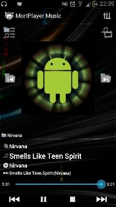

Ich hab noch einen Fehler gefunden, der zumindest bei mir existiert. Wenn ich die Funktion oben Rechts benutze um ein Lied zu wiederholen, ordnet er es auch als nächstes Lied an, vergisst dann aber es abzuspielen und lässt das erste Lied einfach weiter laufen.(Hängt eben bei 5:01 fest) Sieht dann aus wie auf dem angehangenen Bild. Habs mehrmals ausprobiert und unter mehreren Ordnern und Liedern gewechselt. Überall selber Fehler.
Gesendet von meinem SGS3 mit Tapatalk 2
Sehr seltsam. Da hatte ich schon lange nichts mehr geändert. Ohne die Wiederholfunktion wird aber korrekt zum nächsten Track gewechselt?
Ja geht alles ganz normal, tritt nur auf wenn Datei -> Datei wiederholen oder Datei -> Datei nur einmal wiederholen gewählt ist.
