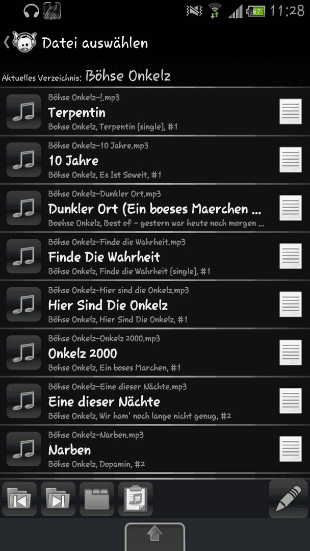

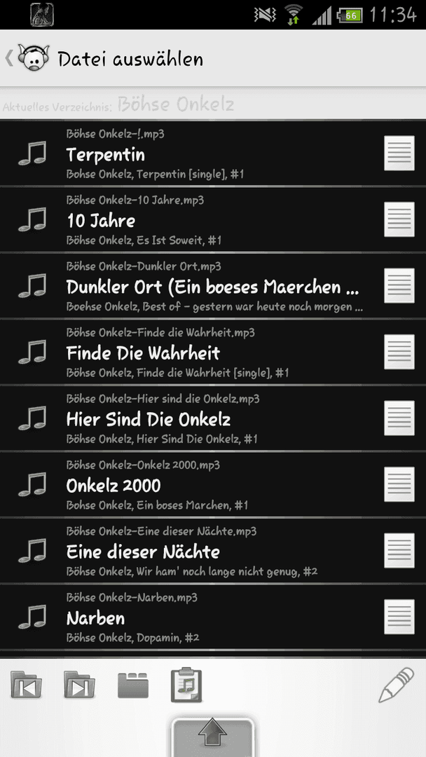

Hey Mort,
Bei meinem S3 ist es so das wenn ich das Theme "Transparent (weißer Text)" auswähle, es dann wie im ersten Bild aussieht (zur hälfte schwarz und zur anderen hälfte weiß). Wenn ich jedoch "Grau (abgerundet)" wähle erscheint wieder alles richtig (so wie im zweiten Bild). Bei meinem X10i ging es jedoch immer ganz normal so das es nicht zur einen hälfte weiß und zur anderen hälfte dunkel war.
Ist das ein Bug oder woran liegt es das es dort so aussieht? Der rest des Designs scheint mir auch normal zu sein.
Das ist irgendein Bug. Ich weiß nur noch nicht, ob im System oder in ActionBarSherlock. Die Angaben in der App sind alle richtig...
OK, ich glaub, ich hab's gefunden. Da lag noch 'ne alte Datei rum, die eigentlich längst gelöscht gewesen sein sollte, und bei Android 3.0+ wohl beim Layout dazwischen gefunkt hat...
