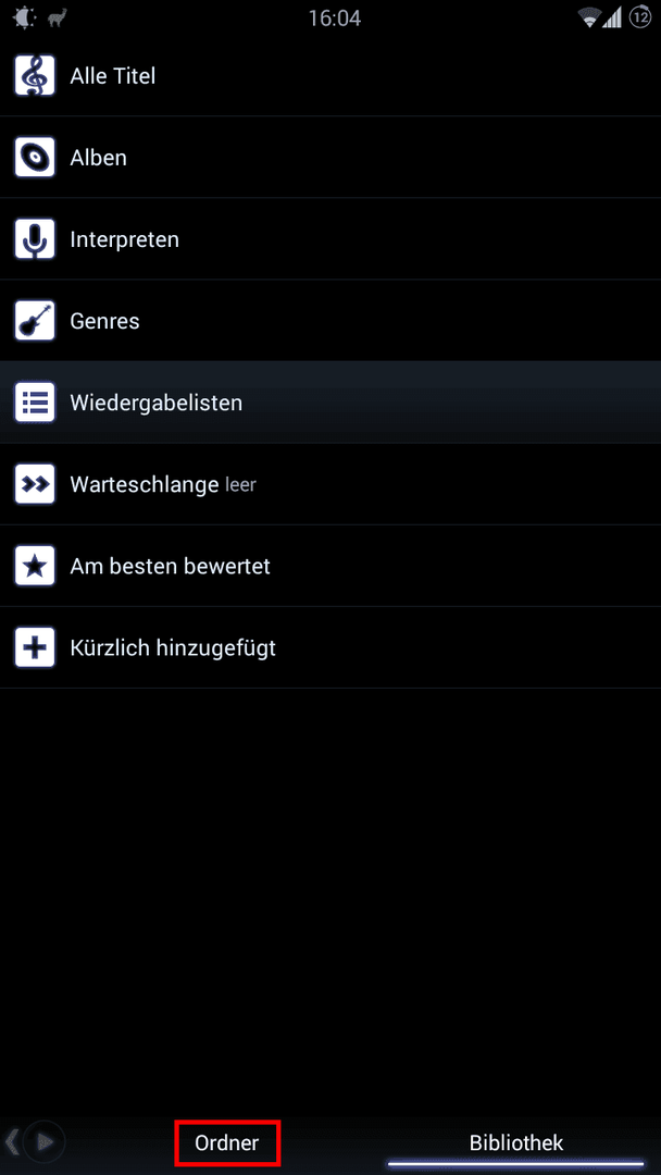

Du kannst doch im Hauptmenü zwischen Bibliothek- und Ordnerstruktur wechseln. Oder missverstehe ich dich jetzt? :confused2:
Nein mein Freund, leider nicht...
Sieht man ja auch auf Deinem Bild, Ordnerstruktur ist da nicht gelistet.
(uuups- gerade noch gesehen, ich teste das mal eben)
Ganz unten (von Dir rot markiert steht doch "Ordner")
Ich editiere das gleich mal. Wäre ja der Hammer, wenn das gehen würde...

Neee, dachte ichs mir doch, keine Option für die Ordnerstruktur anzuzeigen/ bzw. abzuspielen.

Habs dann eben doch, per Zufall gefunden.
Ordner und Bibliotheken stehen zur Verfügung.
Ordner ausgewählt, rechts daneben ist ein Symbol, was die Anzeigeoptionen zur Verfügung stellt.
Dort dann ausgewählt, wie vorher auch, Dateipfad/ bzw. Ordnername.
Darunter weitere Optionen und dort Hirrarchie ausgewählt, schon stimmts.
Genau so wollte ich es haben. Jetzt muss ich PA nur noch abgewöhnen, ständig die Klingeltöne und sonstigen Tondateien mit einzublenden, sondern nur die Ordner anzuzeigen, die ich Manuel gewählt habe.
