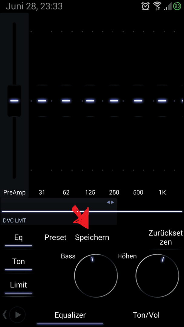

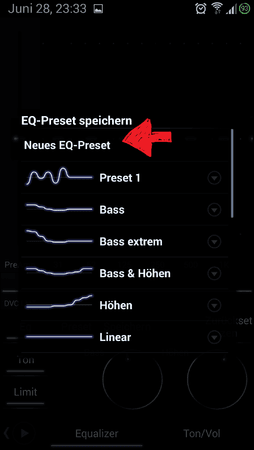

Was ich mich frage, die EQ Einstellungen betreffend:
Wenn ich mir eine EQ Einstellung nach meinem Gusto erstellt habe und diese sichern will - muss ich eines der bestehenden Presets überschreiben, oder kann ich ein neues Preset erstellen?
Sollte letzteres zutreffen, würde ich mich über ein 'how to do' sehr freuen, da mir das auch nach längerem Suchen der Funktion nicht gelingen will.
Danke schon mal und Grüsse
Hallo waso,
Zumindest in der Bezahlten Version kann man sein Preset unter eigenem Namen Speichern, ohne ein vorhandenes zu überschreiben.
Reaktionen: waso
Atomregen schrieb:
Hallo waso,
Hallo Atomregen,
besten Dank!
Entweder ich war mit Blindheit geschlagen oder zu sehr vom Spiel Uruguay vs. Kolumbien abgelenkt :huh::
Auch in der Trial funktioniert das schon - klasse!
Ich denke, die 4,- € sind gut angelegt.
Beste Grüsse
