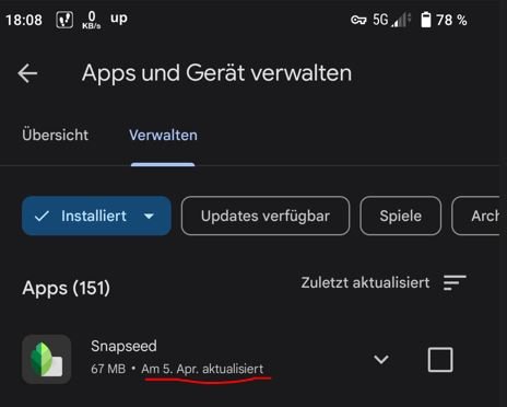

da bspw. Snapseed schon lange kein Update erhalten hat.
Sehr komisch 🙄

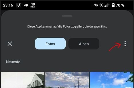

Ja, die habe ich, zumindest für Snapseed 😉

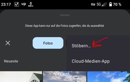

Seit einem Googleupdate vor ca.2 Wochen sieht das jetzt so aus:
Du mußt das 3-Punkte-Menü wählen und dort
Stöbern :1f602: wählen.

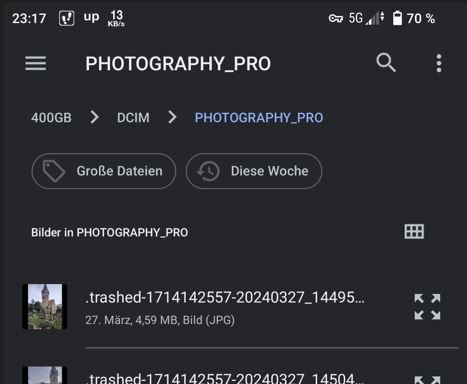

Dann kommst du dort hin, wo man vor dem Update direkt hingekommen ist:

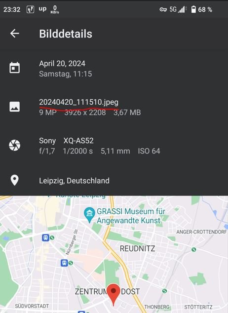

Wenn du dort deine Bilder zum bearbeiten öffnest, bleibt der Standort erhalten und die bearbeiteten Bilder behalten beim speichern auch den ursprünglichen Dateiname, aber mit der Endung .jpeg bei.

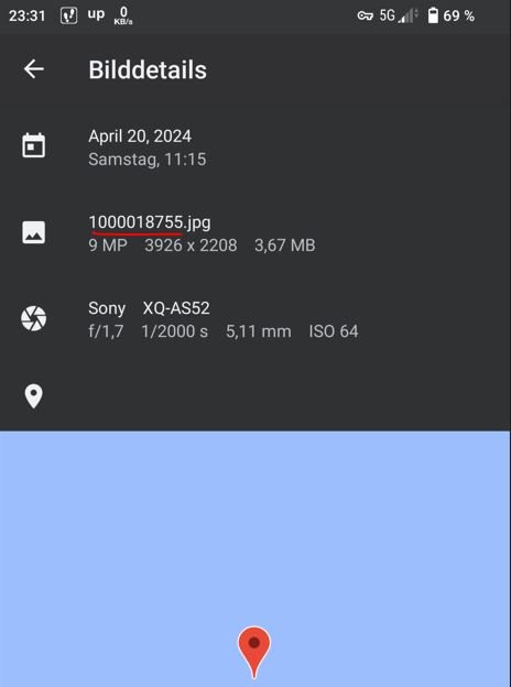

Wenn du gleich öffnen wählst aus Bild 1, wird nicht nur die Ortsinformation entfernt, auch der Dateiname ändert sich ziemlich sinnfrei.

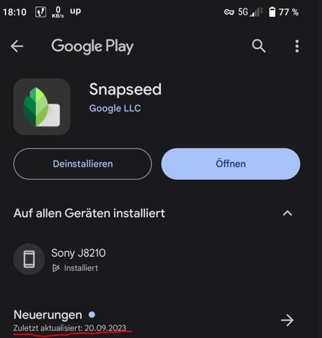

Das Problem ist jedenfalls nicht in den Apps zu suchen, da bspw. Snapseed schon lange kein Update erhalten hat.
