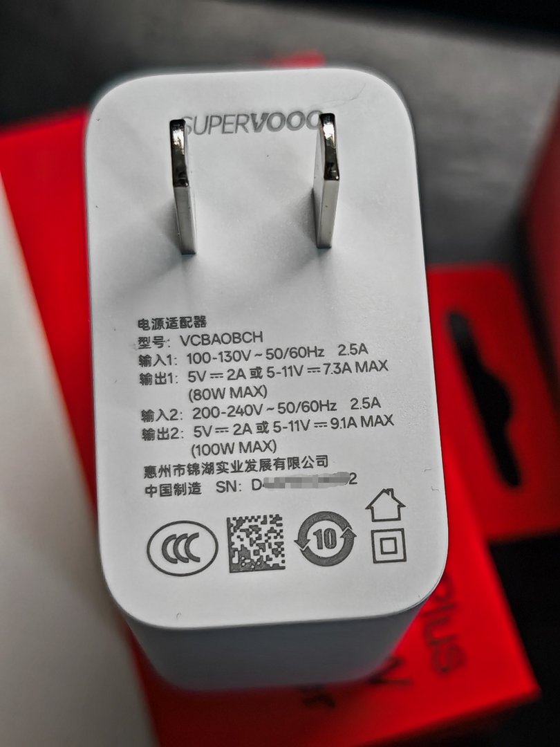

Beim Original bzw. Import aus China liegt das 100W Netzteil VCBAOBCH mit dem 1m DL153 12A-Kabel bei. Bei 100-130V kommt es auf max. 80W (China) und bei 200-240V auf max. 100W (Europa).

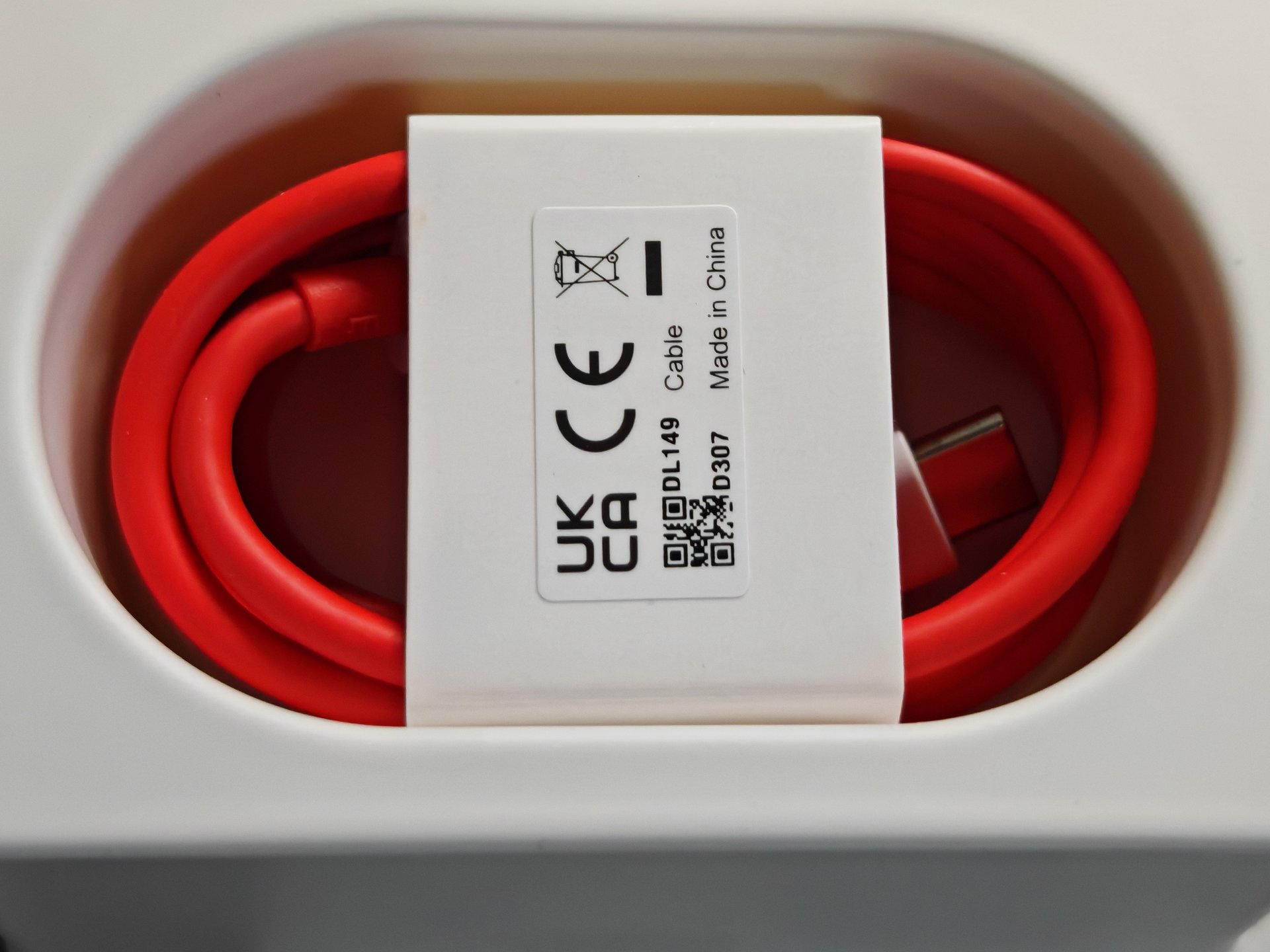

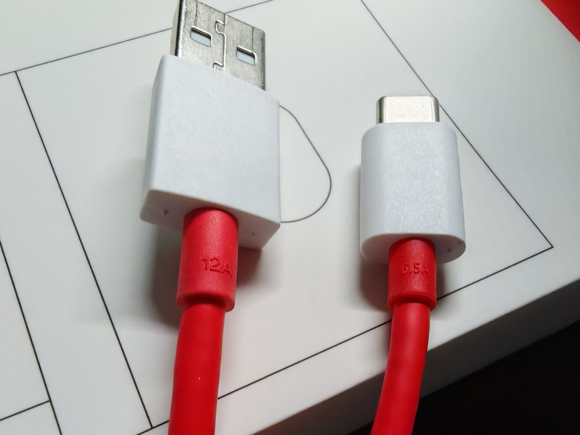

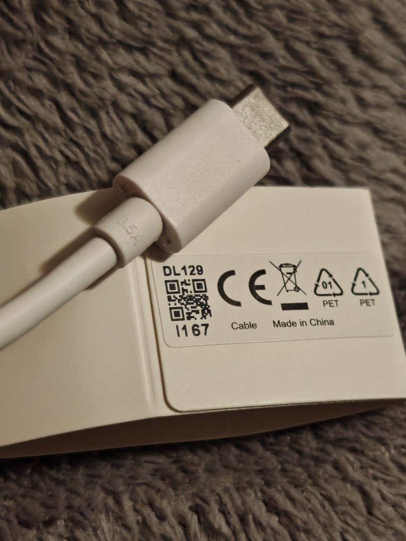

Beim Original-Kabel steht immer auf einer Seite die Ampereanzahl und auf der Verpackung neben dem QR-Code die Modelnummer.
Ihr könnt bei SUPERVOOC die Netzteile und Kabel untereinander verwenden aher müsst hier aufpassen.
DL129 vom OnePlus kann 100W, ea 10A und DL129 von OPPO hingegen nur 6.5A und somit 65W. Dafür ist es bei OPPO ein USB 3 Kabel und bei OnePlus ein USB 2.

VCBAOBEH von OnePlus (A auf C): 100W

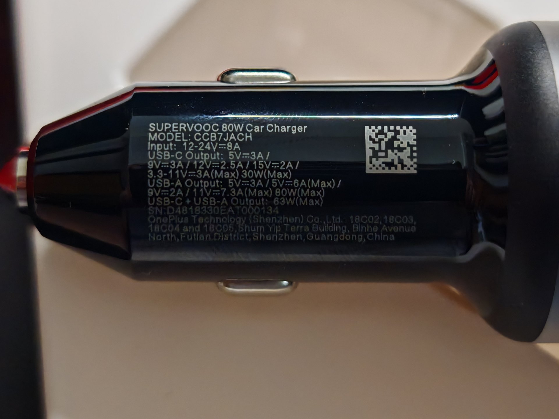

SUPERVOOC-KFZ-Ladegerät:
CCB7JACH von OnePlus (A/C auf C): 80W
Über Type-C max. 30W
Über Type-A max. 80W
Beim 160W liegt das DL149 Kabel mit bei.

Beim neuen 80W GaN Netzteil liegt das 6.5A Kabel bei, Type C auf Type C. Es ist minimal kleiner als der Vorgänger mit Type-A und Type C. 65, 80, 100 und 120W mit Txpe A sind alle gleich groß. Die mit Type-C sind minimal kleiner.

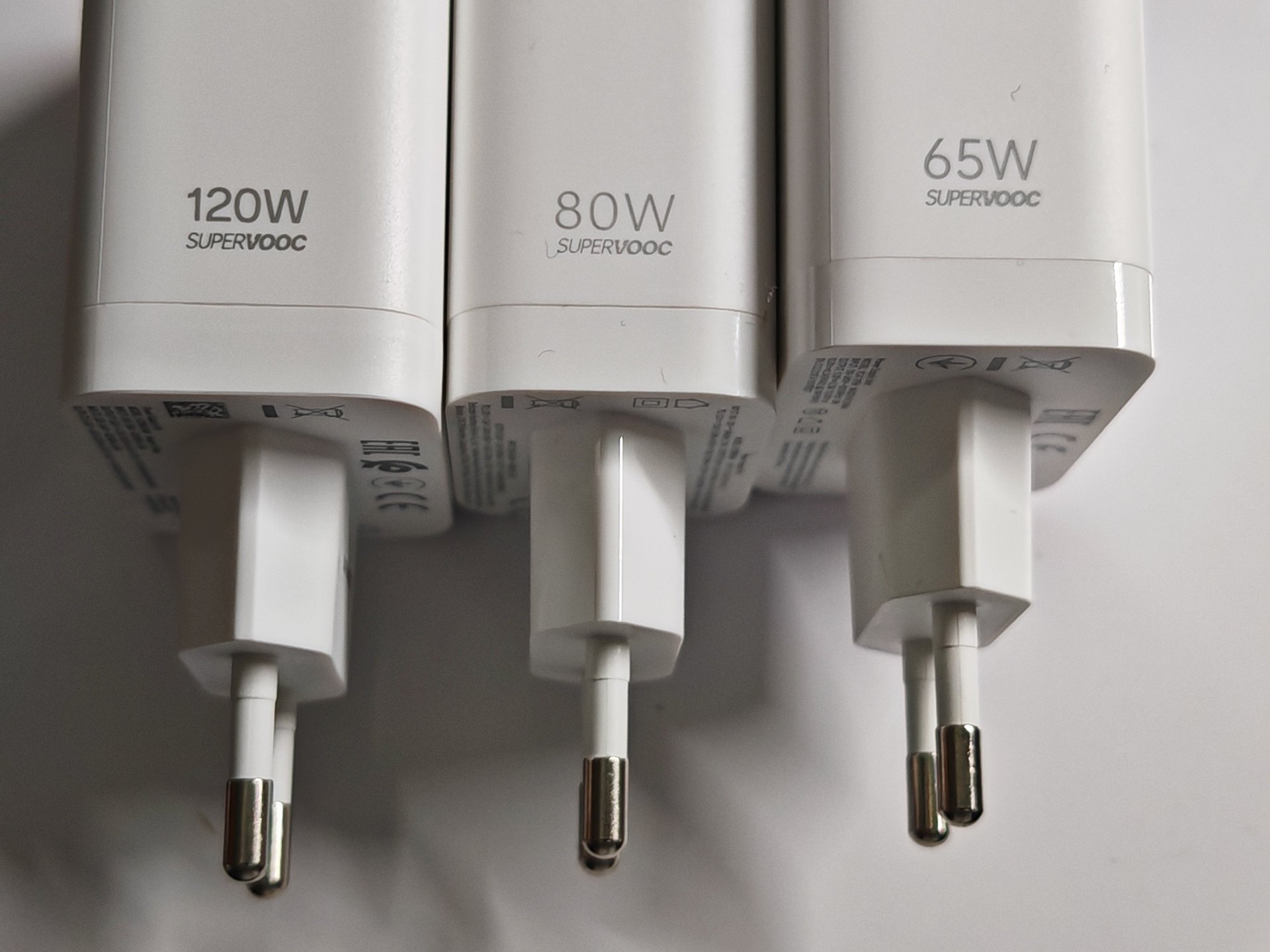

Supervooc 100W Logo beim OnePlus 13 ist nur mit dem 100W und 120W zu sehen, nicht beim 65 oder 80W Netzteil, egal was für ein Kabel genutzt wird. Das 80W habe ich direkt von OnePlus und somit 100% original. Dort erscheint es auch nicht.

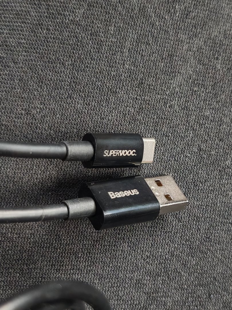

Es gibt ein 2m langes SUPERVOOC Kabel und zwar von Baseus.
Superior Series Reiheaber Supervooc muss drauf stehen, gibt es auch ohne.
Amazon 16,99€
eBay 9,99€
Gürteltier 6,90€
Kabel Baseus Superior Series Supervooc 65W USB-A für USB-C 2m, Schwarz
egal ob 100 oder 200cm, egal ib weiß oder schwarz
-3€ ab 2 Artikel und ab 20€ Versand kostenfrei. DHL kostet bei 2 Kabel nur 2€ extra.
Mit 65 und 80W sind wir auch bei 65W
Mit 100 und 120W läd es sogar mit 80W
Beim Oppo DL129 mit 1m sind es auch 6.5A aber auch hier läd es genau so wie beim Baseus 2m. Das hingegen bekommt ihr für 6€ inkl. Versand.
Was mir jetzt die Tage aufgefallen ist, ist 65W und 80W verhalten sich zu 99% gleich, genau wie 100W und 120W.
