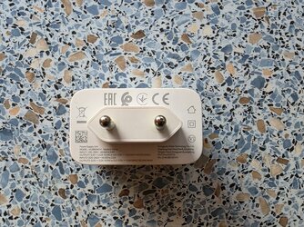

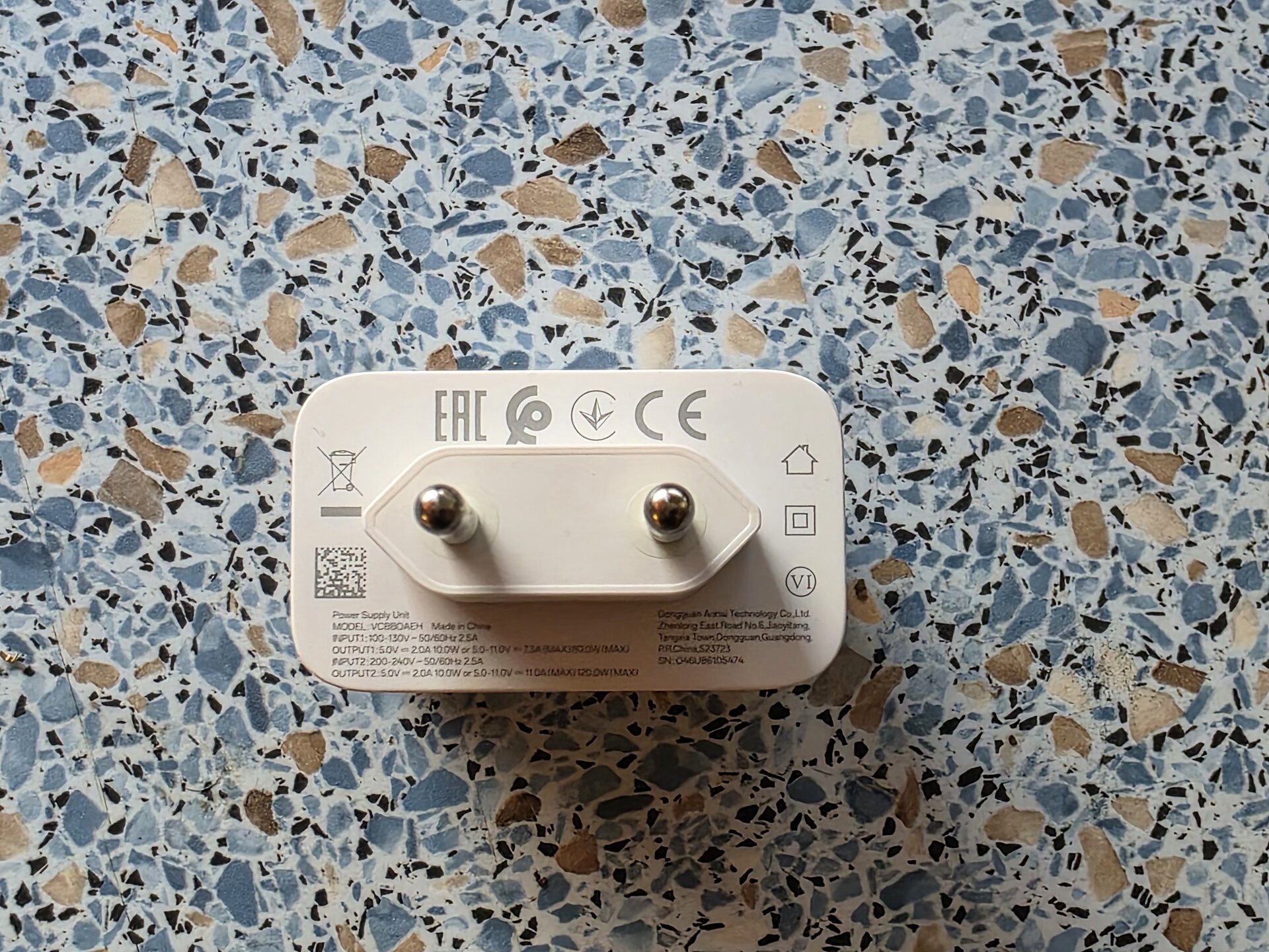

Hab mal nachgeschaut: der Charger sieht zumindest 1:1 wie der Realme 120W aus, der bei meinem Realme GT 7 Pro dabei lag.
Das Kabel hatte auch so ne Pappbanderole drum, aber die habe ich nicht mehr.
Reaktionen: pcgamer und Olley

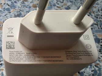

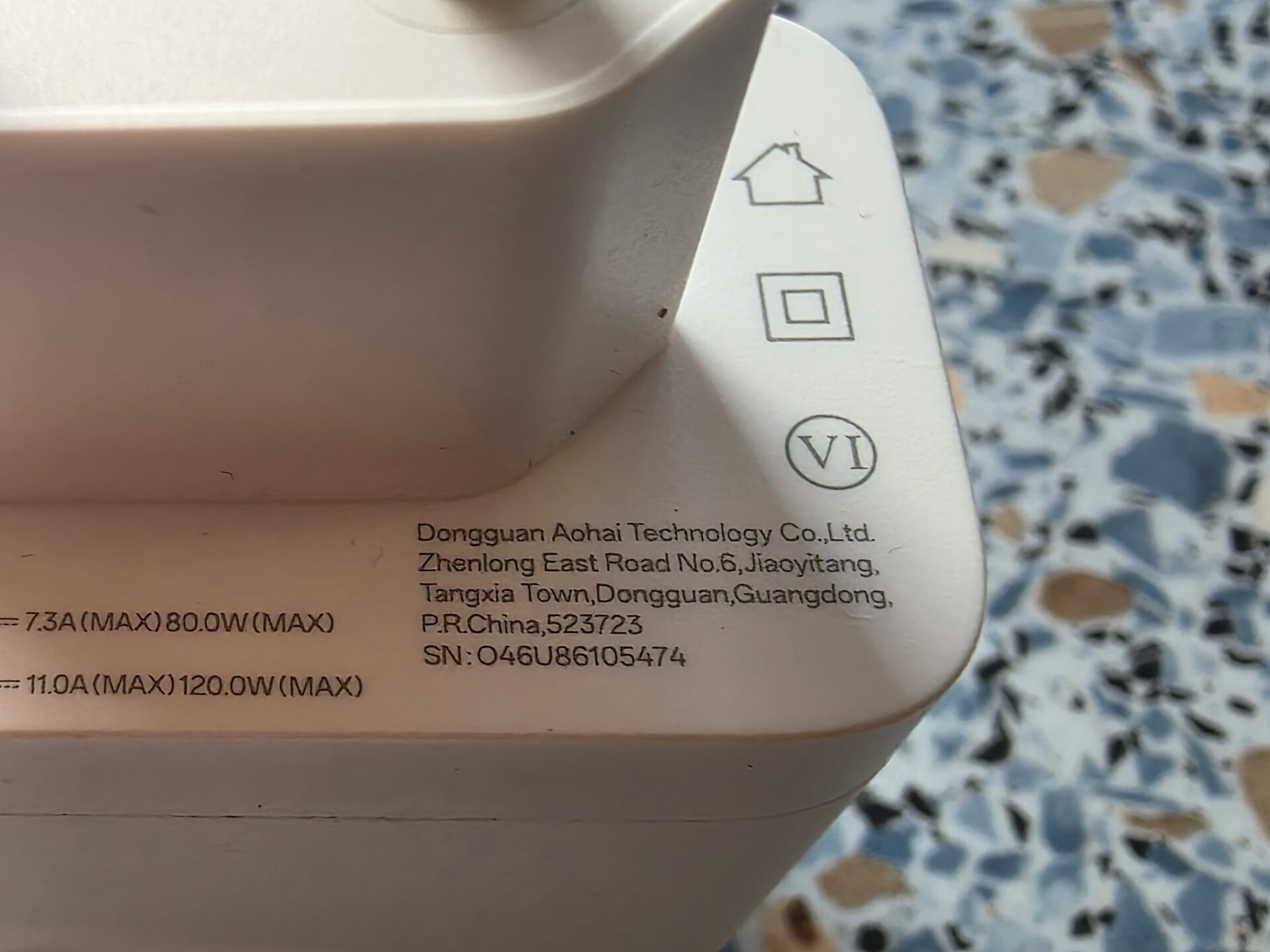

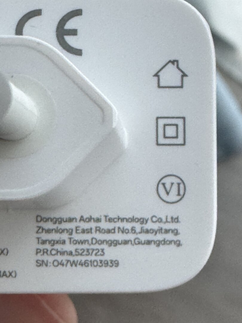

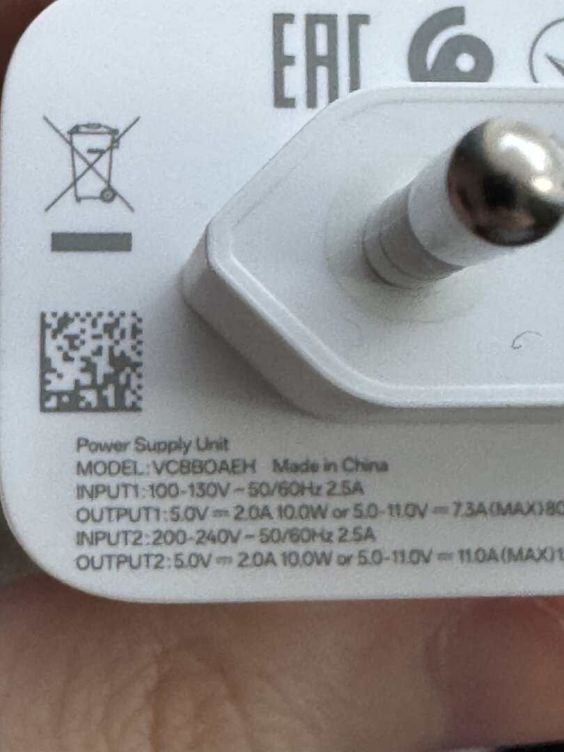

@Xorp das klingt schonmal gut. Passt die Modellnr. auch ? unter der Bezeichnung des Kabels, findet man relativ wenig.. es ist ein 10A Aufdruck auf dem USB-C Stecker.
Ich hänge nochmal Bilder meines dran, es gibt schon leichte Detailabweichungen im Schriftzug und QR-Code. Aber das muss nicht zwangsläufig was heißen. Verschiedene Chargen können da schon den Ausschlag geben. Ich hab auch 2x das gleiche Motorola 125W Ladegerät, die auch minimal abweichen, aber beides definitiv Originale sind. Lagen beide meinen Phones bei, die original versiegelt von Amazon kamen.
Hast du von einem Dritthändler gekauft oder direkt Verkauf und Versand Amazon?
