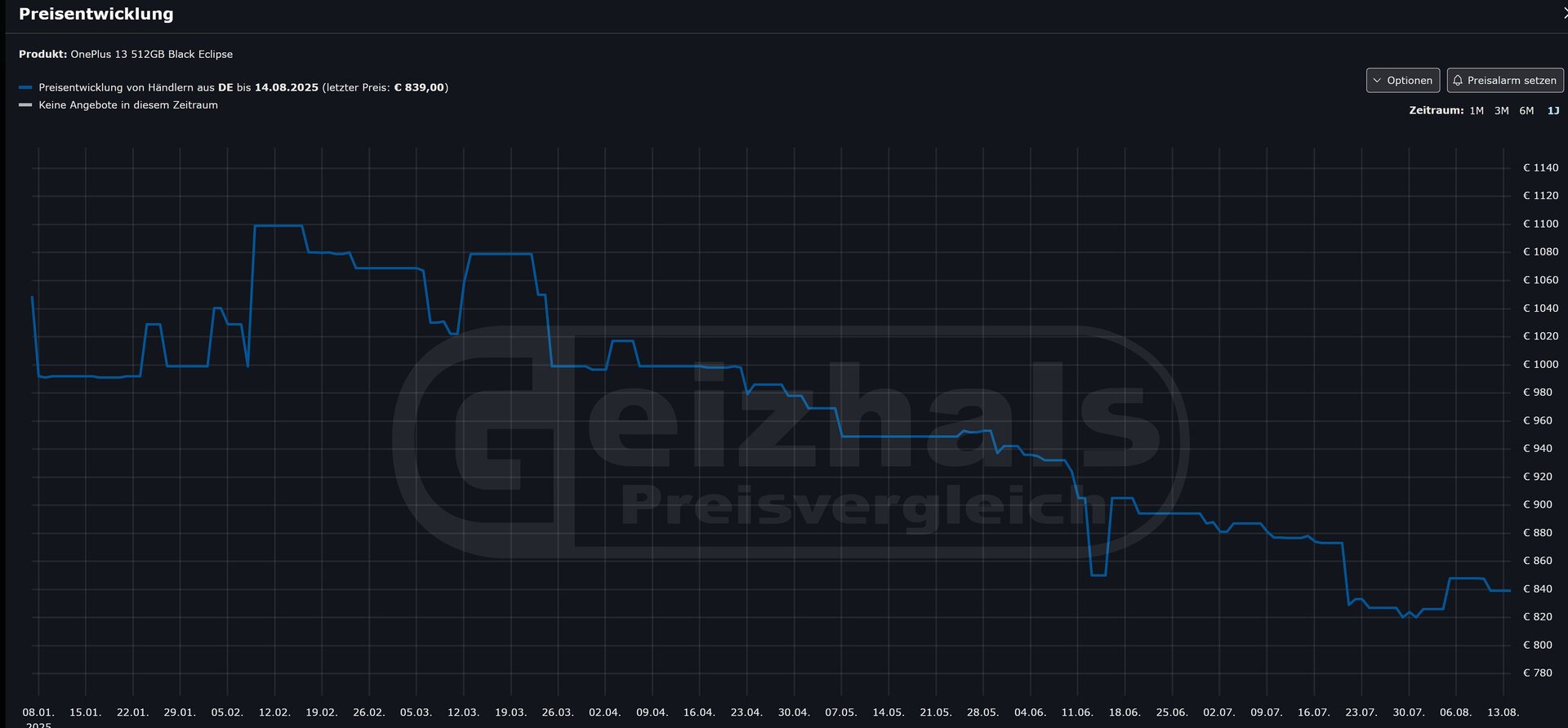

@MSI-MATZE guter Deal, hast den Preis gezahlt welchen wie Januar gezahlt haben 👍 und sogar noch ne Uhr dazu bekommen haben, kurz vor dem Reelase des OnePlus 15.
Das OnePlus 13 ist sehr Preisstabil. Selbst auf KA. Werden die so um die 700 bis 800€ gehandelt. Gebraucht. Überrascht mich auch ein bisschen. Aber falscher Thread.
Also kein guter Preis, Lese ich so bissel raus.
Also das war der günstigste Preis wo ich gesehen habe günstiger geht's immoment nicht.
Findet ihr den Preis noch zu teuer oder wie
@MSI-MATZE
Ist schon Okay. Wie ich oben bereits geschrieben habe, sind die Dinger sehr Preisstabil. Selbst gebraucht. Und jetzt wieder zurück zum Thema 😉

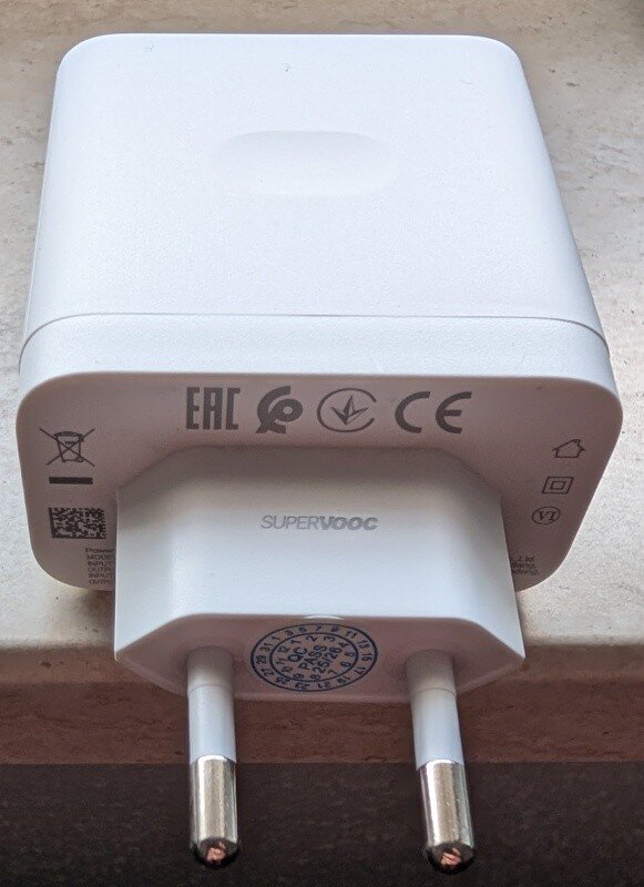

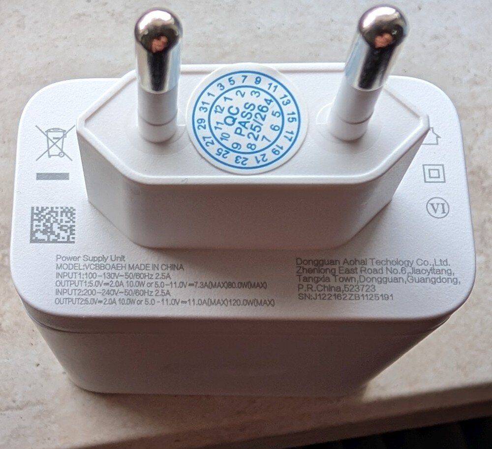

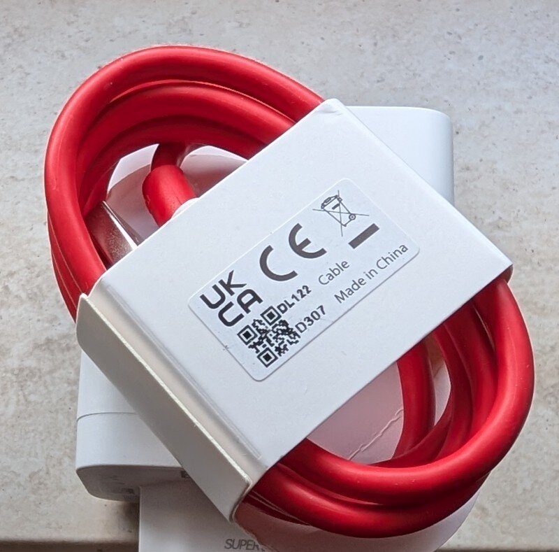

hätte ne Frage/Bitte an euch:
ich habe für mein OP, dieses Ladegerät+Kabel bestellt. Habe mein OP noch nicht zum testen da. Es wurde ohne Verpackung nur im Luftpolster geliefert. So ansich, sieht es aus wie in der Beschreibung beschrieben. Wenn ich auch die aufgedruckte Modellnummer googele, erscheint Realme 120W Ladegerät SuperVooc.. zu der Kabelnr. finde ich nichts konkretes. Beides zusammen, hat im bekannten Online-Auktionshaus 39,99.- gekostet. Hat jemand ein Realme 120W Ladegerät da, und könnte mal vergleichen ?
