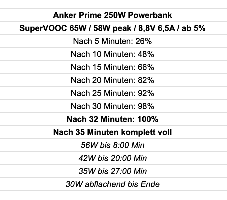

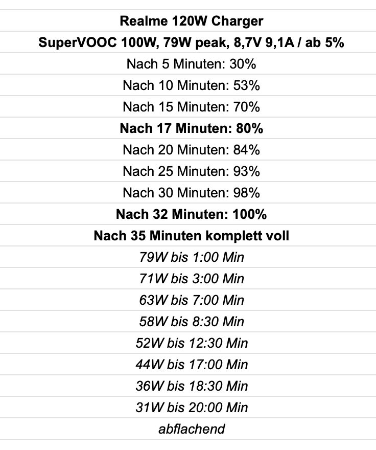

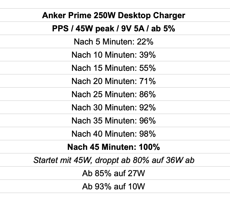

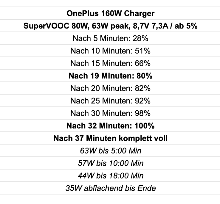

Auch wenn hier schon einiges sehr gut dokumentiert wurde von @Droid89 (super Arbeit!), ich saß ohnehin dran und schreibe gerade einen ausführlichen Artikel über das Ladeverhalten des OnePlus 13. Denn nun hab ich es auch endlich seit ein paar Tagen und im Anhang findet ihr meine Ladeergebnisse.
- 100W SuperVOOC (Mit dem Realme 120W Charger und einem SuperVOOC USB-A auf USB-C-Kabel, welches bis 10A geht)
- 80W SuperVOOC (Mit dem OnePlus 160W Charger und einem SuperVOOC USB-C auf USB-C-Kabel, welches bis 10A geht)
- 65W SuperVOOC (Mit der Anker Prime 250W Powerbank und einem SuperVOOC USB-A auf USB-C-Kabel, welches bis 7A geht)
- 45W PPS (Mit dem Anker Prime 250W Desktop Charger und einem normalen USB-C auf USB-C-Kabel, welches bis 5A geht)
Das 80W SuperVOOC geht natürlich auch mit einem 80W SuperVOOC-Charger. Hatte ich nur nicht da, aber da der OnePlus 160W Charger vom 10T das Profil unterstützt und darüber hinaus nur das 160W (für das 10T), aber nicht das 100W SuperVOOC, war der in meinem Fall ideal.
Das 65W SuperVOOC geht auch mit entsprechenden Chargern der Eigenmarken oder aber eben dem Novoo 67W mit SuperVOOC-Support.
45W PPS (9V 5A) geht auch mit jedem Charger, der bis 11V 5A PPS unterstützt. Das sind die meisten aktuellen 65W-Charger, z.B. Baseus 65W GaN6 Pro, Cuktech 65W, die meisten Ugreen, Amegat 67W usw.
Alle drei SuperVOOC-Varianten nehmen sich tatsächlich gar nichts in der kompletten Aufladung. Am Ende landet man immer von 5-100% bei 32 Minuten, ehe die 100% auf dem Display angezeigt wird. Bei 35-37 Minuten ist es dann komplett voll, es geht keine Ladung mehr herein.
Das war beim Nord 4 noch anders, da gab es wenigstens noch jeweils 1-2 Minuten weniger jeweils.
Selbst 45W PPS sind ausreichend flott und für die meisten sicher die völlig ausreichend schnelle AllinOne-Lösung ohne extra ein eigenes Ladegerät kaufen zu müssen. Interessanterweise drosselt es sich ab 90% über PPS mehr ab als via SuperVOOC, weshalb die letzten 10% merklich länger dauern und 5-100% in 45 Minuten erreicht werden.
92% werden allerdings bereits nach 30 Minuten erreicht, vs 98% bei den SuperVOOC-Varianten.
Wer ein Ladelimit eingestellt hat bis 80%, der profitiert so oder so von der schnellen Ladung und brauch SuperVOOC erst Recht nicht. Bei SuperVOOC mit 100W ist das nach 17 Minuten erreicht. Selbst bei PPS hat man die 80% in 22 Minuten geschafft.
