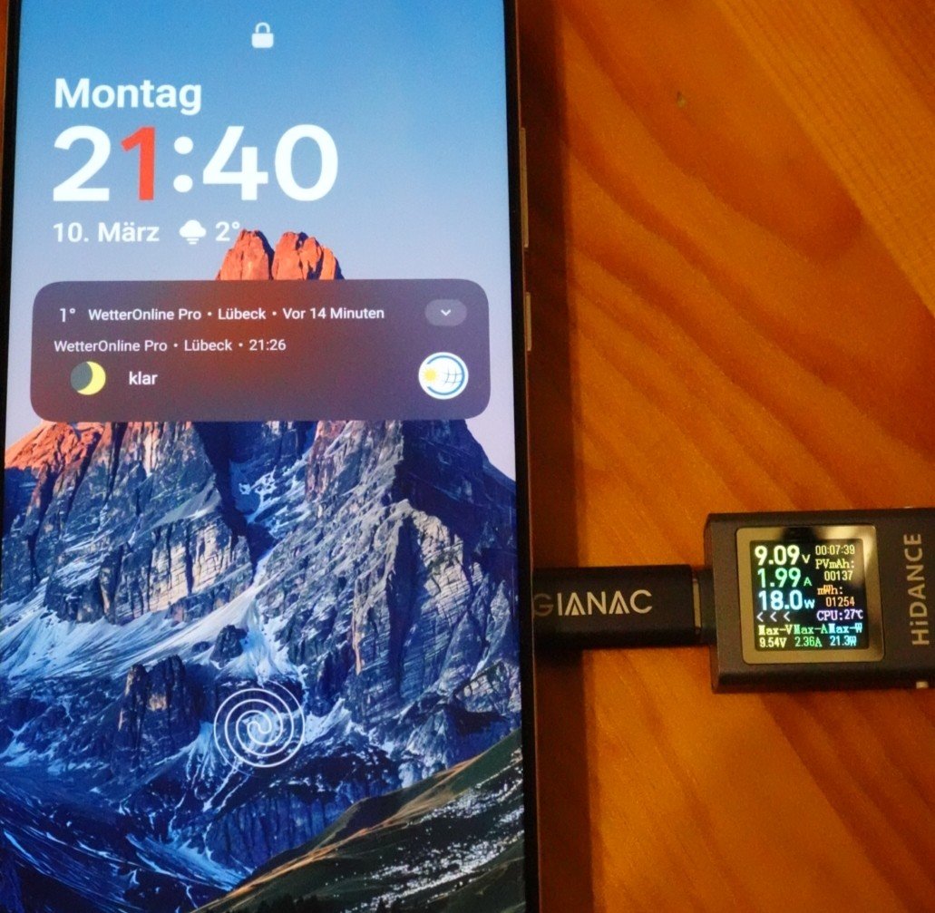

Das kommt sehr auf die Dicke der Hülle an. Das OP13 scheint da sehr empfindlich zu sein. Ganz ohne Hülle bekomme ich über 15 W, mit meiner dickeren aber nur 7 W. Hier die Leistung ohne Hülle:
