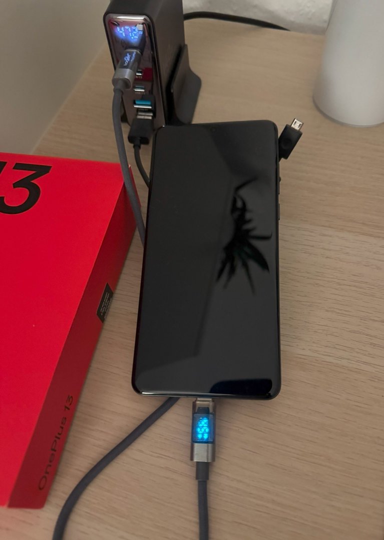

@Xorp wenn ich das Novoo 67W hole, welches Kabel brauche ich dann um die volle Leistung zu bekommen?
@Twisterwister hast du die Frage von Ihm gelesen oder einfach nur nicht verstanden?
@RootedWizard das liegt dabei
  • Traurig
Reaktionen: RootedWizard und marcodj
Mit dem 80W supervooc hab ich das oneplus 13 innerhalb von 39 Minuten von 4%-"akku vollständig aufgeladen" geladen.
Reaktionen: Olley, Sheldor-95, Maheshwara und eine weitere Person
Ok kleines Update. Hab heute das Novoo bekommen und es scheint so als hätten sie den Inhalt der Box geändert weil jetzt nur noch ein 1M Kabel dabei liegt. Das ist mir aber zu kurz. Soll ich mir das von Baseus holen? Oder lohnt sich das nicht mit dem Charger
@RootedWizard also ich kenne es nur mit einem 1m Kabel und nicht anders. Das Baseus kannst du verwenden.

thanno schrieb:
Ich habe mir zum Testen dieses Gerät bestellt:
10,85€ | 80 W EU Superschnelles Ladegerät für OnePlus 9RT 10 11 12 Nord CE 2 3 Lite OPPO Realme 10 GT NEO 2 3 Typ C USB Warp Ladekabel
80 W EU Superschnelles Ladegerät für OnePlus 9RT 10 11 12 Nord CE 2 3 Lite OPPO Realme 10 GT NEO 2 3 Typ C USB Warp Ladekabel - AliExpress 509
Mir ist klar, dass das ein Nachbau ist, lädt aber das OP13 schnell und es wird "SuperVooc 100W" angezeigt.
Wenn ich mit einem originalen EU 80W SuperVooc Ladegerät lade, wird nur "SuperVooc" angezeigt.
Mit dem Ladegerät vom OP12, SuperVooc CN 100W wird auch "SuperVooc 100W" angezeigt.
Immerhin scheint es da noch einen Unterschied zu geben.
Das Teil hab ich bei Ali auch mal mitbestellt, da ich es mit Kabel für unter 5 Euro kaufen konnte. Mein OP 13 lädt gerade damit seit 50 Minuten, Ladestand liegt jetzt gerade mal bei 59 Prozent. Gegenüber dem blitzschnellen 120W-Realme-Charger von Amazon ist das mit Schneckentempo noch dezent umschrieben. Ob es am Ladegerät, am Kabel oder an beidem liegt, kann ich noch nicht sagen. "Supervooc" wird aber angezeigt, merke: Nicht überall wo Supervooc draufsteht, ist auch Supervooc drin ...
Liegt zu 98% am Charger, der einfach - pardon - Schrott ist.
Reaktionen: AndyCologne, Pio und marcodj
Für 3€ ein Ladegerät???
Sorry aber das würde mir nach meiner "explosions" Geschichte mit einem billig Ladegerät im Traum nicht mehr einfallen.
Investiert lieber die paar Euro für ein original Ladegerät oder z.b. das Realme 120W Ladegerät für 28€.

@marcodj
Das stimmt. Anfangs lädt es noch einigermaßen schnell, je voller der Akku wird, desto langsamer wird es.
Ich hab mir jetzt noch ein originales Ladegerät bei Kleinanzeigen geholt.
Allerdings ist Oneplus da legerer als z.B. Vivo. Das hat nur "FlashCharge" angezeigt, wenn auch schnell geladen wurde.
Beim nächsten Laden werde ich mal Realme mit dem Kabel von Ali texten.
Gesamtladezeit mit dem Ali-Charger: ca. 90 Minuten.
thanno schrieb:
@marcodj
Bei mir hat der Billig-Charger von Anfang an extrem lahm geladen.
@AndyCologne die Bewertungen beim Ali Charger sind recht eindeutig. Ich würde das Teil umgehend in die runde Ablage befördern.
